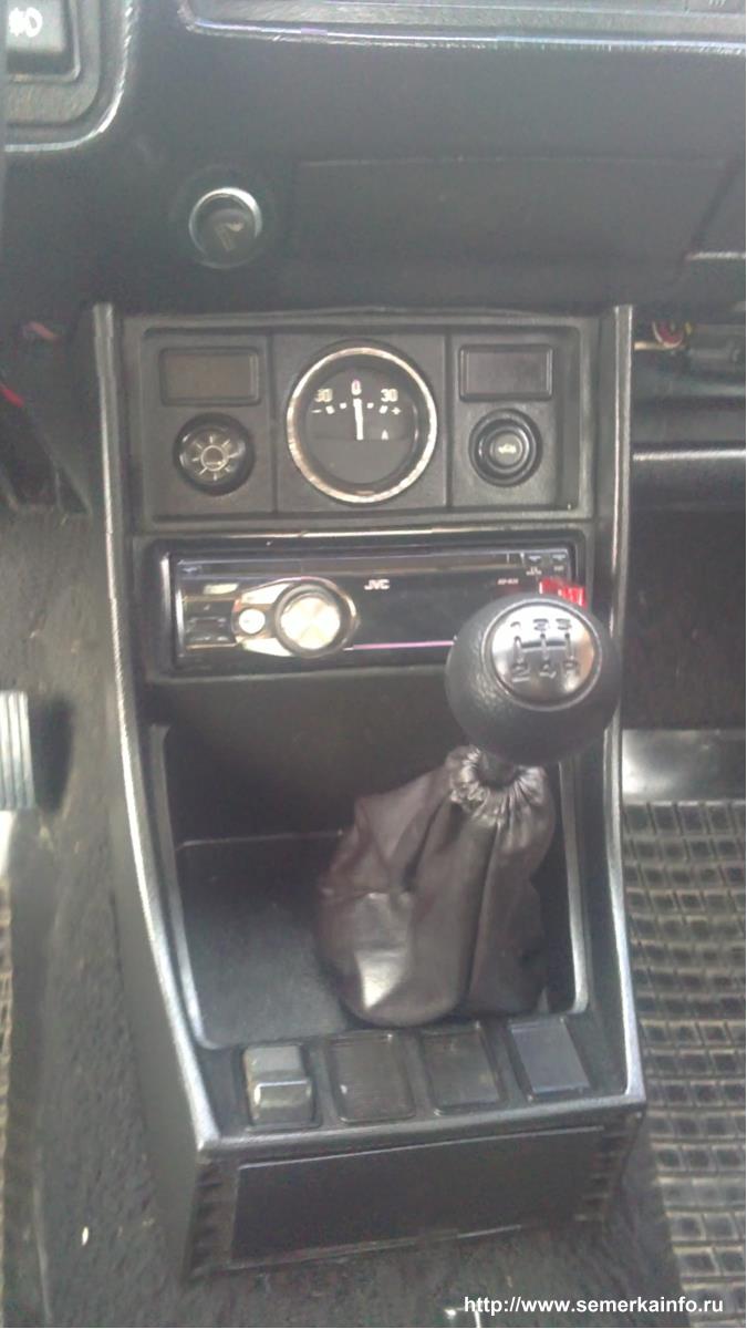

Итак, имеем: ВАЗ 21053 95 года вишневый, абсолютный сток, тоненький руль, убогая приборка, неудобные сиденья (у меня в 03 стояли маздовские рекаро), на полу линолиум, под ним заводской ковер, все гремит-торохтит, коробка 4 ступка, фары разные (одна новая освар, одна чешка), задние фонари расслоившиеся, передние двери разболтаны и ужасно закрываются, зато задние (особенно правая) как на иномарке!, задние колеса вообще не тормозят и не работает ручник.

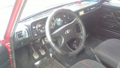

Решил начать с панели. Сразу была приобретена комбинация от семерки, но примерив разочаровался - она Уже чем окно в 05 панели.
Потом поехал на разборку и купил шестерочный тах, и маленбкие приборы бенз и температуру, чтоб сделать как в статье на сайте, но сделав и подключив опять разочаровался: во первых шестые приборы не хотели работать с имеющимися датчиками, вернее работали только после того как по ним постучать пальцем, во вторых чтоб посмотреть температуру или бенз или зарядку нужно отводить голову от направления дороги. Решение пришло само собой, нужно использовать стандартные приборы и в стандартном месте приборки. Вариант, что у меня получился на фото.

Мнда... обновочка...JOKER2105 писал(а):Итак, имеем: ВАЗ 21053 95 года вишневый, абсолютный сток, тоненький руль, убогая приборка, неудобные сиденья (у меня в 03 стояли маздовские рекаро), на полу линолиум, под ним заводской ковер, все гремит-торохтит, коробка 4 ступка, фары разные (одна новая освар, одна чешка), задние фонари расслоившиеся, передние двери разболтаны и ужасно закрываются, зато задние (особенно правая) как на иномарке!, задние колеса вообще не тормозят и не работает ручник.
Офигенно!JOKER2105 писал(а):Вариант, что у меня получился на фото.
Куда дел пиктограммы? Их бы рассовать по треуголникам сверху и снизу вокруг таха которые, ну и осовременить, по типу как на семерке, на темном загорается пиктограмма. Вот это было бы огонь. А чего крутилку суточного пробега не врезал в панель как на семерке?
Давай еще фоток, или многое еще в процессе доработки? У тебя явно глобальный подход к делу.

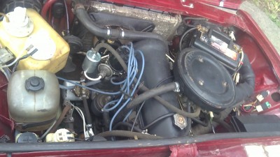

Итак продолжим... К недостаткам забыл добавить немного прогоревший глушитель, и карб озон 2105 на моторе 1500, и потом, когда полез в трамблер обнаружил заклиненный подшипник вакуумного опережения, и забитую его-же трубку...

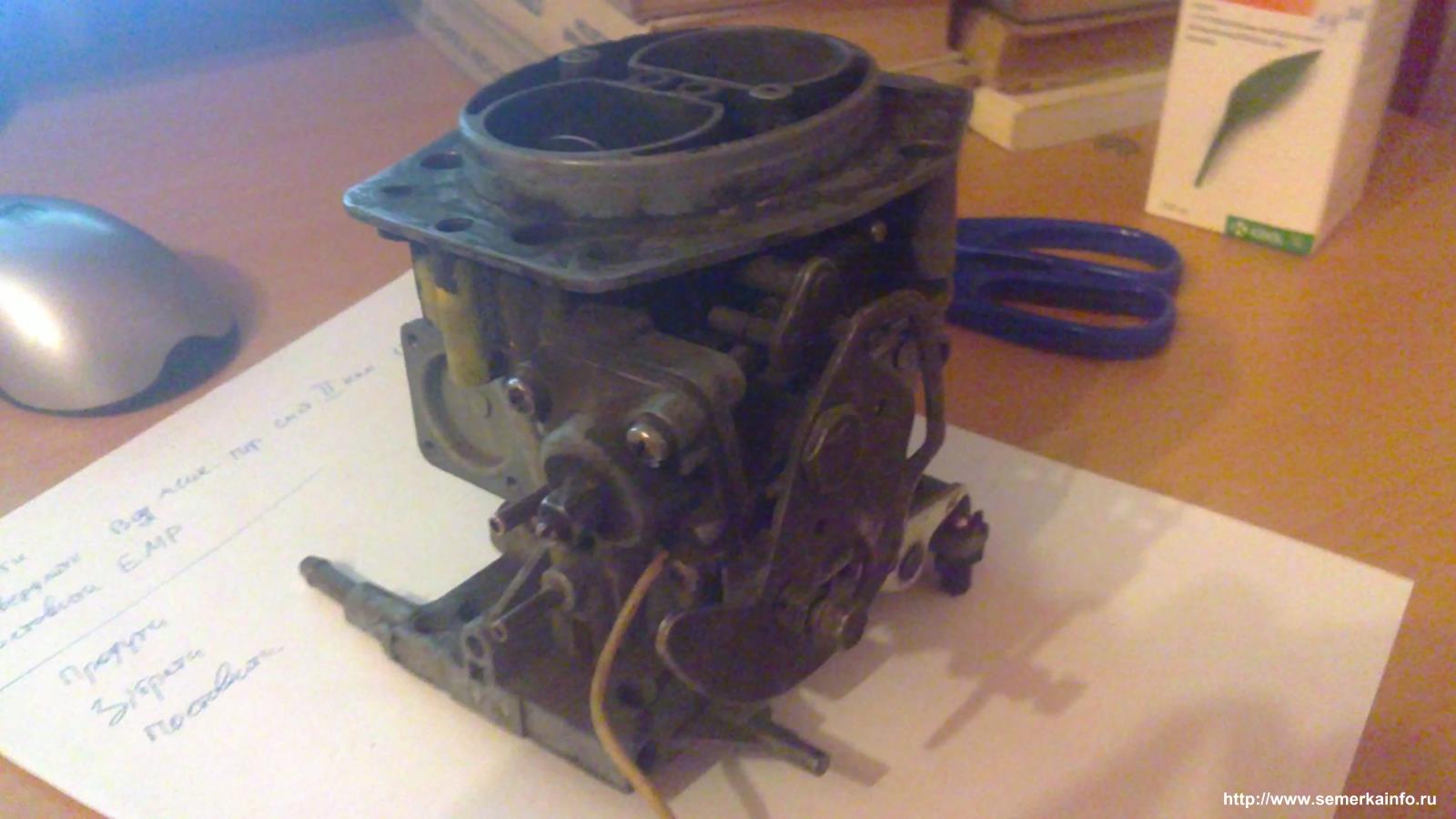

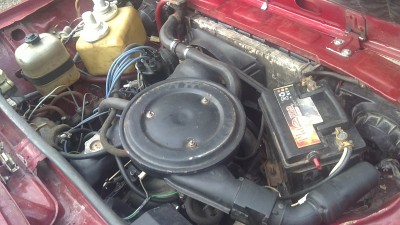

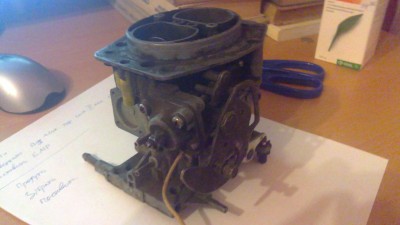

Далее рассказ поведу о эпопее с карбом и зажиганием. Итак, имеем карб озон 2105, КСЗ. Покурив форумы решил, что большой диффузор можно проточить на 1 мм наждачкой, поменять жиклеры, короче переделать в озон 2107. Как оказалось это не так просто. Видимо я сильно изменил смесительную камеру, но машина на месте отлично набирала обороты, никаких провалов, все идеально, но стоило только в движении чуть чуть нажать на газ - жуткие провалы, невозможно ехать...
Стал вопрос о замене карбюратора. На какой? Было 3 варианта: стоковый озон 2107, солекс 2108 в виду распространенности, и солекс 21053, самый идеальный вариант, но найти его б/у в Виннице очень тяжело. Почему б/у? Потому, что бюджет был всего 1000 грн, а хотелось еще БСЗ... Поход на разбоку расставил приоритеты: озон - 300 грн за кусок болота неизвестно какого года, солекс 08 - 600 грн за тоже самое, 53 говорит нету... Тут смотрю на полке лежит только корпус солекса, и на дросселе шарик, а не сектор, беру в руки - ОН! 21053...62, тоесть модификация с автоподсосом и системой корректировки смеси, но карбюратор без крышки и в нем нехватает очень много деталей (в т.ч жиклеров, мембран, резинок и т.д). Говорю крышка есть от него? Отвечает нет, есть от 083, говорю сколько за все вместе, отвечает этот карб очень давно лежал, никому не нужен, давай 250 грн! Я был вне себя от радости!
Докупленные детали отняли еще 150 грн, прикуплено БСЗ, все успешно установлено, настроено, отлично работает, спасибо нашему форуму! Фото подкапотного пространства

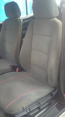

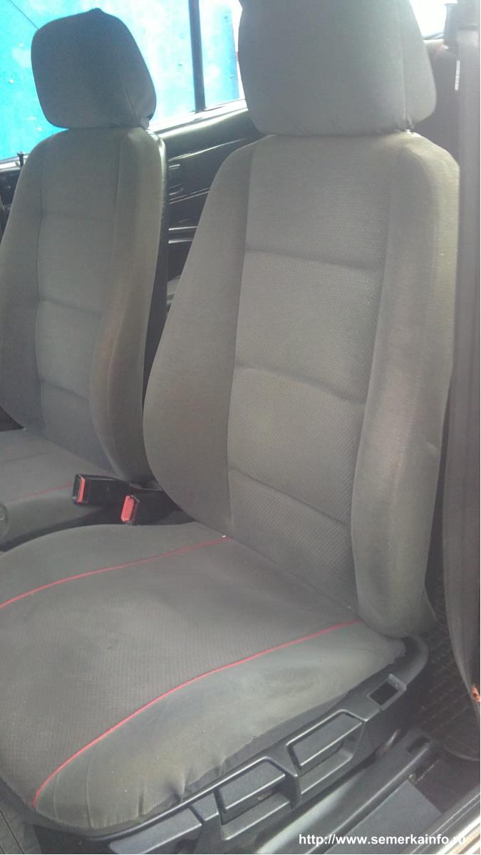

Dorash56, раз сильно просишь, продолжу свой рассказ с эпопеи про сидушки...

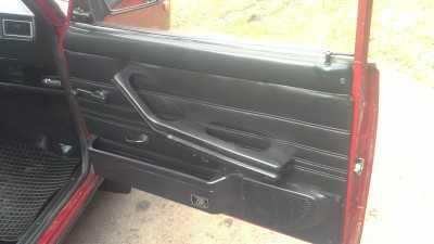

Итак, сняв чехлы (кстати довольно неплохие на вид) со стоковых сидушек я был шокирован их реальным состоянием. Во-первых они были почему-то красные (ходя задние черные), а во-вторых сильно порезаны-порваны, и сильно просажены. Стал вопрос о замене. Т.к. уже был опыт инсталляции иносидух в классику (напомню, до этого устанавливал маздовские рекаро в ваз 2103), решено было ехать на базар за сидухами. Кстати, у нас в Виннице есть мужик, который продает только сидушки с любых ино, у него на складе их тьма-тьмущая, так что если кому надо - стучите. Ну да ладно, приехали мы с другом на машине, говорю надо сидушки в Жигуль, говорю дайте мне маздовские рекаро, говорит вообще никаких маздовских нет, есть от БМВ Е36 92 года, в хорошем состоянии, но на водительской небольшой порез и немного грязные, зато есть лифт. Говорю сколько, 650 грн за пару, говорю даю 600 - по рукам.
Привезли сидухи, начал устанавливать. Нюанс в том, что у бэхи они ставятся на пол, а у нас на кронштейны. Пробовал сварить переходник - сильно высоко получается, поэтому было принято решение срезать родные кронштейны, и через прямоугольную трубу крепить на полу.
Так же хочу добавить, что по длинне между отверстиями салазок почти точь в точь как на жигуле крепится подвесная опора и страховочная пластина кардана, тоесть срезав задние кронштейны надо высверлить шпильки крепления подвесного и страховочной, рассверлить (только подвесного) и распилить круглым напильником (только страховочной пластины) до размера по длинне салазок, сверху подложить куб 40х40х20 (я использовал отрезок прямоугольной трубы), снизу шайба вырезанная из уголка 40х40х5 и по центру отверстие 12.5-13мм. Все это дело скрепляется болтами М12. Забыл сказать, поперечный лонжерон который между родными салазками замять кувалдой почти вровень с полом.
На фото результат, подушка и подголовник в чехле.

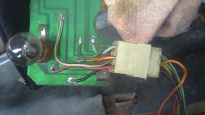

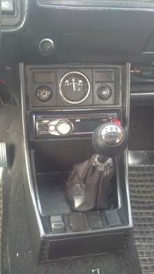

Специально для Артура С и Меарта:
Вольтметр заменил на амперметр, все пиктограммы, которые не уместились на щитке приборов установлены на своем законном месте в бороде как у 07.- JOKER2105

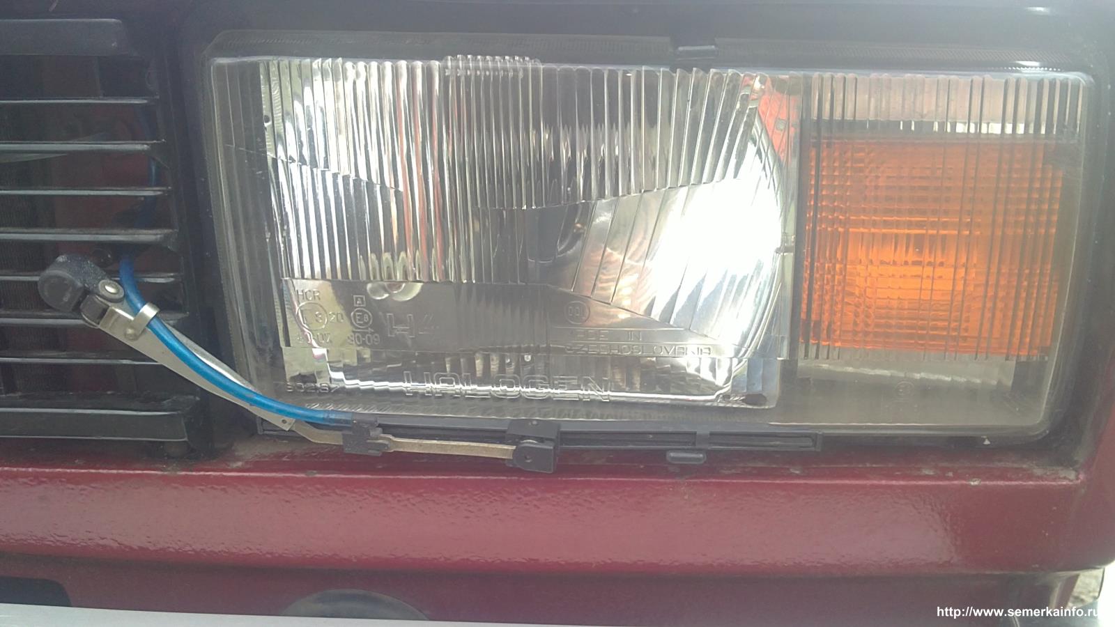

Специально для уважаемого форумчанина Миши выкладываю фото чешской оптики:
Кстати, поменял на разборке почти новую фару ОСВАР на слегка б/у чешку, чтоб были одинаковы.- артур с

я тах вкорячил вместо воздуховода левого...все таки тах нужен в пятаке
Оффтопик: а то бывает на 1,2-й педалькой увлекаюсь...а тут сразу видно---красная зона---стопэ,надо на 3-4 переходить

На мой взгляд -самый идеальный карб для классики в России это ОЗОН. Т.к. менее прихотлив.JOKER2105 писал(а):солекс 21053, самый идеальный вариант

JOKER2105 писал(а):но карбюратор без крышки и в нем нехватает очень много деталей
Уважение и поклон! Сам крутил болты ОЗОна, и курил форум и остальной инет. У меня ушло месяца три, чтобы полностью все выставить в идеал(как я считаю) и попутно полностью понять работу карба, и по поведению авто понимать какая система за что отвечает и как в данный момент работает.JOKER2105 писал(а):все успешно установлено, настроено, отлично работает

Красиво реализовал. А часике в машине есть? хотябы на мафоне?JOKER2105 писал(а):Специально для Артура С и Меарта

ФАРО-очиститель?! Работает?!JOKER2105 писал(а):выкладываю фото чешской оптики

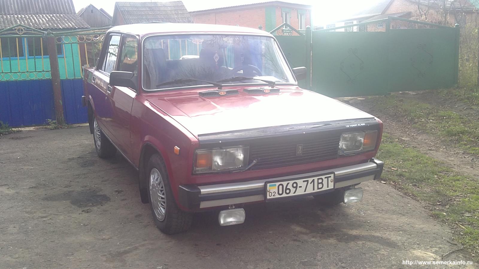

Толковый и правильный подход к машине - так держать

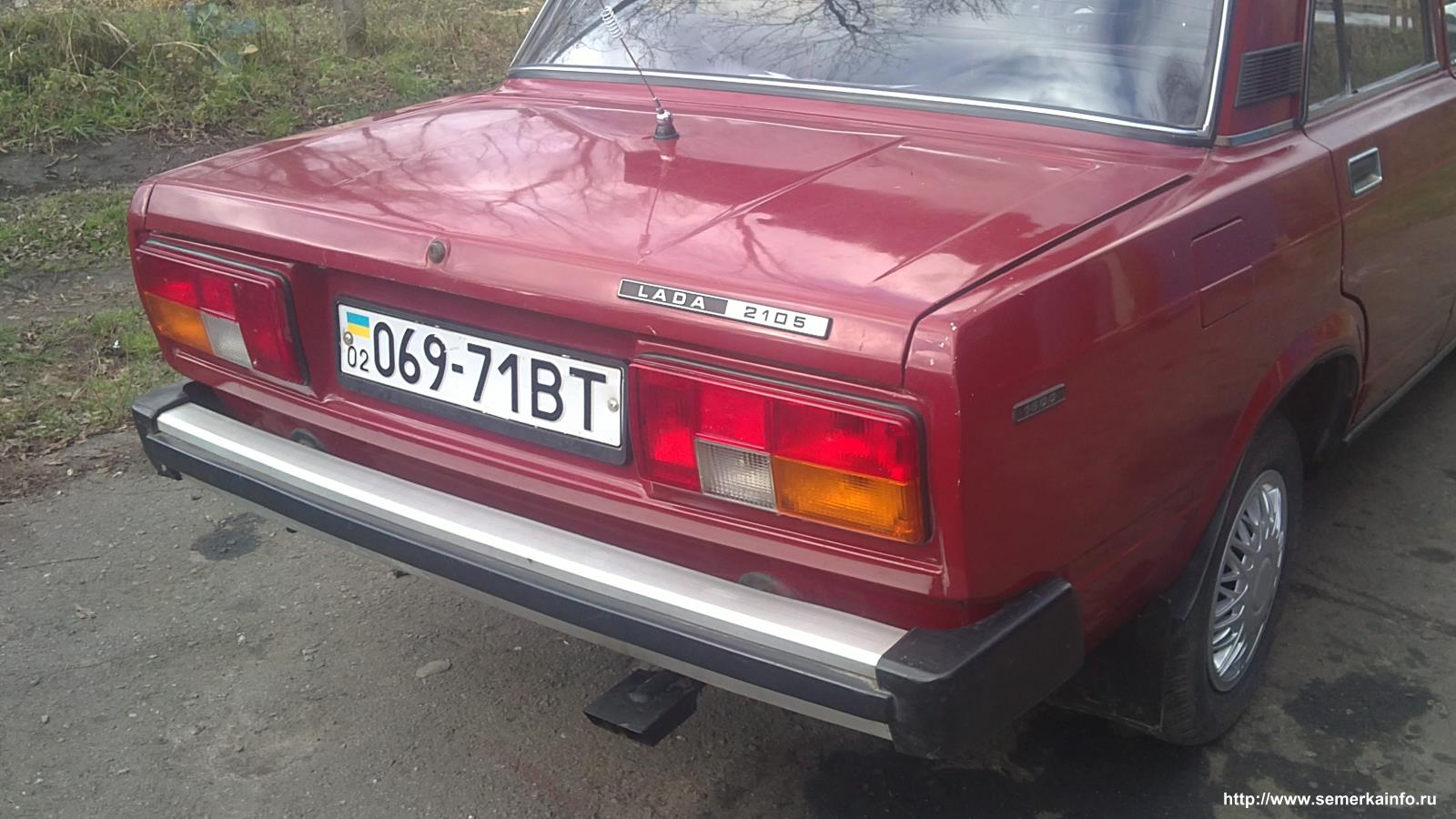

Ещё бы фото самой машины снаружи увидеть

А как же! Сам ставил! По статье с сайта!Meart писал(а):ФАРО-очиститель?! Работает?!

Влад, все впереди! (но специально для тебя!)

- Поблагодарили: 1232 раза
Re: Привет из Винницы или "Моя Вишневая Пятерка"
ПТФы не низковато
....лично я бы уже давно потерял их на лежаках или по поселку мотаясь
наверное у вас там дороги ровные

артур с, все так говорят, но поставить на бампер не получается, т.к ПТФ широкие, и сидеть они будут впереди номерного знака, вида нет никакого, счас думаю о приобретении сеточки на ПТФ.

Нормально ПТФ висят, у меня так же,
пружины ж непиленные на машине - клиренс позволяет
Хорошая машинаJOKER2105 писал(а):Влад, все впереди! (но специально для тебя!)

Огонь! На мой взгляд работающие фара-очистетили уступают только омывайкам высокого давления на ино. Но у них свое веселье, если насос навернется то ценник очень не гуманный. А навернуться он может от небольшого мусора...JOKER2105 писал(а):А как же! Сам ставил! По статье с сайта!
Не шибкое удовольствие в грязную погоду парковаться и мыть фары.
Тогда все путем! Ты может быть даже не то что ослабил конструкцию на удар, а усилил.JOKER2105 писал(а):по поводу лонжерона скажу, что лично в моей 05 он был сделан из очень мягкого и тонкого металла, практически рукой можно его согнуть, а его отсутствие с лихвой компенсирует жесткая клетка сидений из трубы в руку толщиной!

Ниже фотки переделанного блока предов и как я поборол неконтакт фишки на плате.

С блоком красота!JOKER2105 писал(а):Ниже фотки переделанного блока предов
Наверняка! Самый верный способ.JOKER2105 писал(а):поборол неконтакт фишки на плате
Нол у меня тут свой подход, с паяльником дружу давно, мне хватило залудить(правда припой дорогой и вышло наверное близок к цене паре колодок) "горочкой" родной вывод плат. Смазал литолом, в колодке подправил пару контактов. 1 год почти каждодневной эксплуатации и хранения на улице, ноль нареканий.

Meart, про неконтакт, сначала тоже решил так сделать, но потом прикинул площадь контакта от горбика и от обычной фишки, и сделал по второму варианту.
Добавлю еще немного фоток салона. Кнопка в бороде отвечает за плафон, имеет 3 позиции, выключено, от концевиков дверей, включено. Очень полезная хрень, только надо диод туда воткнуть, а то много электричества жрет

Особенно я тащусь от накладок на педали в форме ножек!

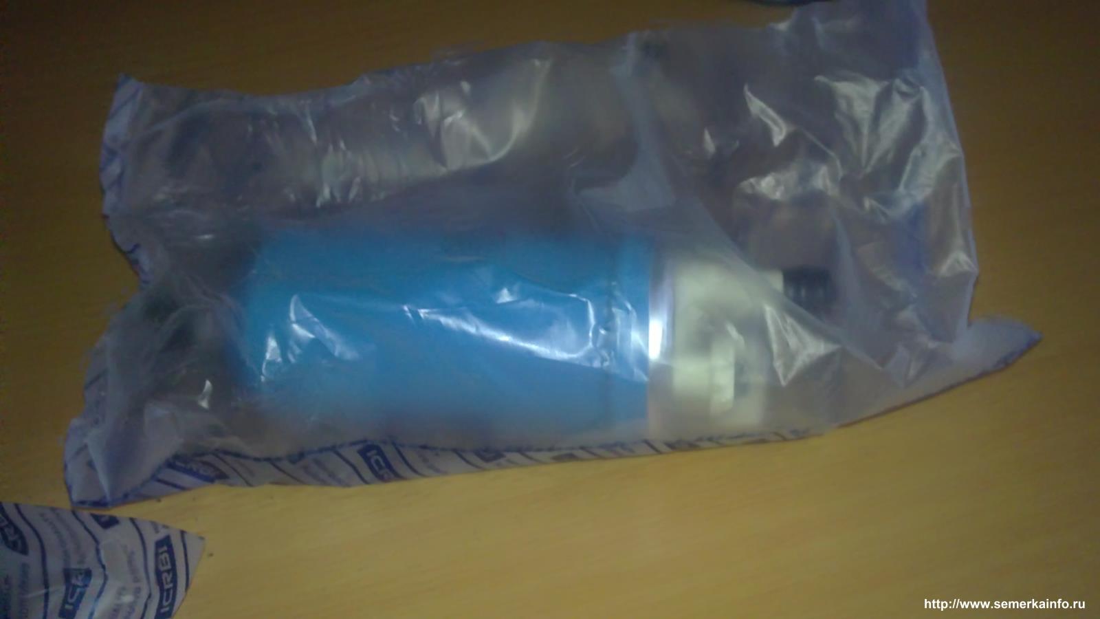

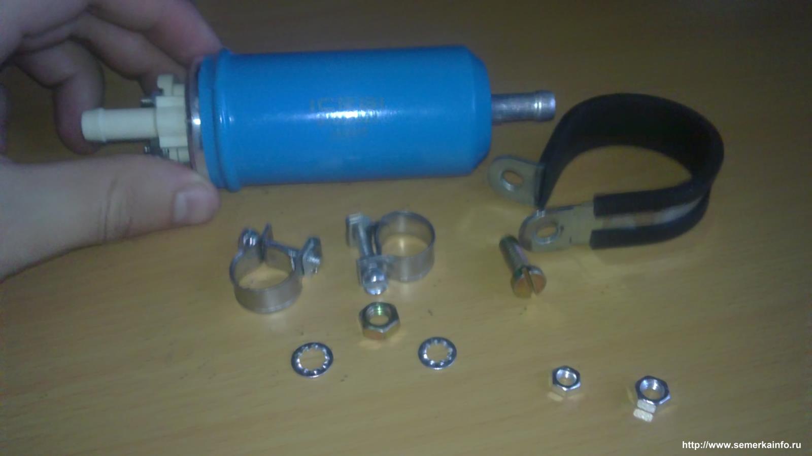

Завтра заберу пришедший по почте электробензонасос низкого давления на карб. двиг, на выходные буду ставить!

Пришел бензонасос! Честно говоря думал что он побольше будет!

когда установка и что для этого надо еще? где покупал, сколько стоит?

Миша http://detali.zp.ua/catalog/63990-nasos ... RB_02_bar/
Для установки надо метр шланга бензостойкого (чтоб под капотом проложить), и провод длинный от Ш13/6 ЧЯ, буду устанавливать на выходных в районе бензобака, надо обязательно обратку (у меня уже есть!) и заглушку стокового бензонасоса. Ну и хомуты поставлю свои, и фильтр инжекторый после бензонасоса и карбовый до.
