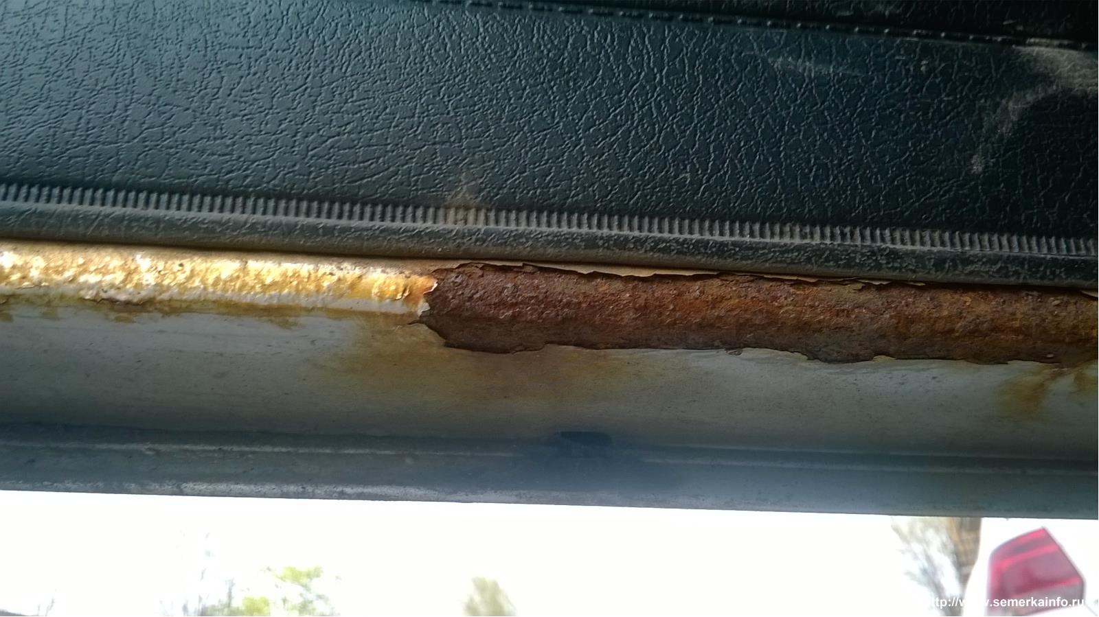

Есть четыре проблемы, с которыми пока не знаю как бороться, а именно:
1. Проржавел низ водительской двери:
низ двери
2. Проржавел угол на задней двери:

Прошу дать совет, как вылечить пациента, особенно 2, 3, 4...
Пока решил следующее, низ дверей зачистить, обработать, прокрасить (это самое простое).
А вот как быть с углами, где ржа залезает вовнутрь?
И что делать с крылом (кроме как менять полностью), можно как-то выкрутиться? Пока думаю так: зачистить, обработать, покрасить, а кронштейн прикрепить с использованием какой-нибудь пластины. (дырка после обработки будет в два раза больше штатной, а может и нет).
HELP добрые люди!!!
+ как думаете, чем красить? Все делать придется в полевых условиях в сухую теплую погоду...

Ну что тут сказать. Зачищать места пораженные ржавчиной до металла, обезжиривать, грунтовать и красить. Кронштейн не ставь.

После зачистки ржавчины обработать преобразователем ржавчины. А кронштейн я бы поставил через пластину.

Кстати, дверь надо изнутри тоже обработать, иначе толку не будет.

кстати, у меня на правой передней двери дренажные отверстия с завода были перекрыты герметиком. Так что и у себя посмотри.

счисть ржавчину рыхлую, терни слегка наждачкой и обработай преобразователем ВАМП или Цынкарь. загрунтуй Гф-021 и закрась Vika60. там очаги не большие. с краскопульта хорошо конечно, но если нет его и там всего лишь подкрасить думаю мягкая кисточка решит проблему. по крылу я б наложил латку с отверстием и тож закрасил. там за бампером латку видно не будет, хотя на москвиче ездил с 2 большими шайбами и ничего не отпало :)

Я когда двери и днище чистил от ржавчины, то грунтовал грунт-преобразователь-краска в одном "Хаммерит", очень хорошо держится уже 2 года. Ржа из под нее не лезет.
