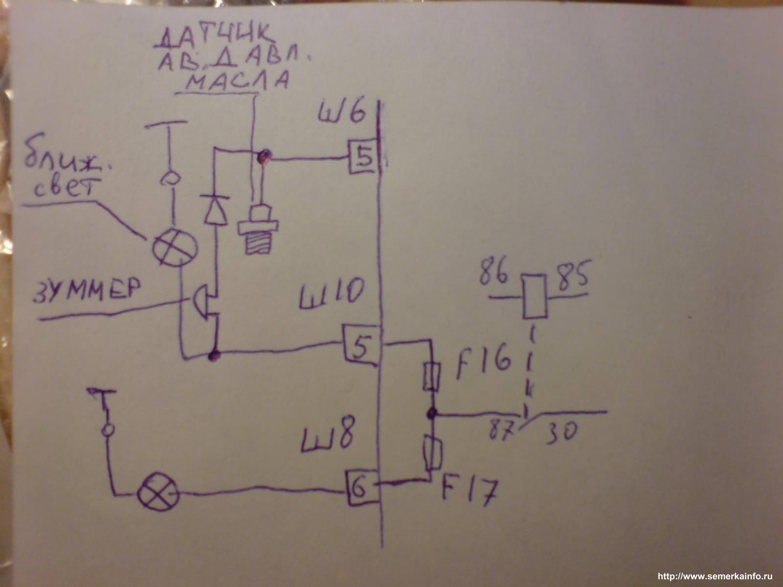

Не раз, после выключения зажигания, забывал выключить фары. В результате садился аккумулятор, вот и решил сделать сигнализатор. Как зуммер использовал звуковой сигнализатор заднего хода, предварительно удалив из него лампу. Сама схема взята из какого-то номера "За рулём". Получился сигнал двойного действия: при включенном ближнем- сигнал аварии масла и при выключенном зажигании - сигнал включенных фар. Уже год езжу- помогает :rolleyes:

Re: Сигнализатор включенных фар
Непрочитанное сообщение Мегавольт » Сб апр 17, 2010 22:14:37
Диод здесь стоит для развязки этой цепи.
Если его не ставить то при выключеных фарах при включенном зажигании зуммер будет пищать, так как через лампу аварийного давления масла будет поступать "+" , а через лампу ближнего света "-". Это конечно если зуммеру не страшна переполюсовка, а если это какая то электросхема то ей придет кирдык из-за этой переполюсовки. :cool:

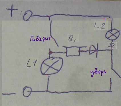

Всё делается проще:
Один конец звукового повторителя подключается на габариты "+" , другой "-" на концевик водительской двери. Когда выходишь из авто - пищалка орёт как оглашенная. :rolleyes: Только надо поставить два поставить диод как на рисунке...
В1 и есть пищалка.
Благодарил (а): 2152 раза
Непрочитанное сообщение VladiZlav » Сб апр 17, 2010 22:22:04
vanadiumus
а какую роль в твоей схеме играет диод, который рядом с L2 :wacko:

vanadiumus
Сообщения: 672
Зарегистрирован: Пн окт 26, 2009 22:32:27
Модель авто: ВАЗ 2107 1992г. Брюнетка (натуральная) ДВ 03; КПП-5; КСЗ;
Откуда: М.О. Серпухов
Поблагодарили: 30 раз
Непрочитанное сообщение vanadiumus » Сб апр 17, 2010 22:59:24
Он вешается на проводе от концевика водительской двери к плафону для того, чтоб при выходе пассажиров (при открытии других дверей) не пищала пищалка и действительно как говорил
Мегавольт писал(а):чтобы незасвечивались лампы освещения салона.
, если салонный светильник светодиодный. Так как он начинает подсвечивать при заведённом двигателе и по-моему даже и не при заведённом - точно не помню , но сам лично сталкивался и устранял эту проблемму.
