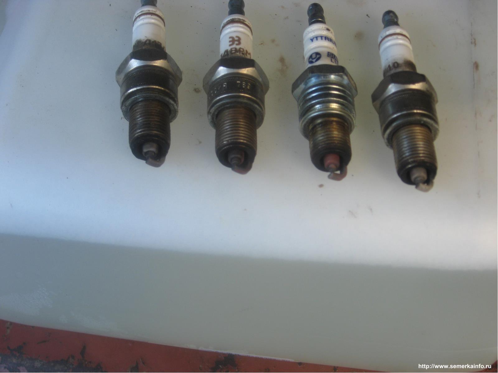

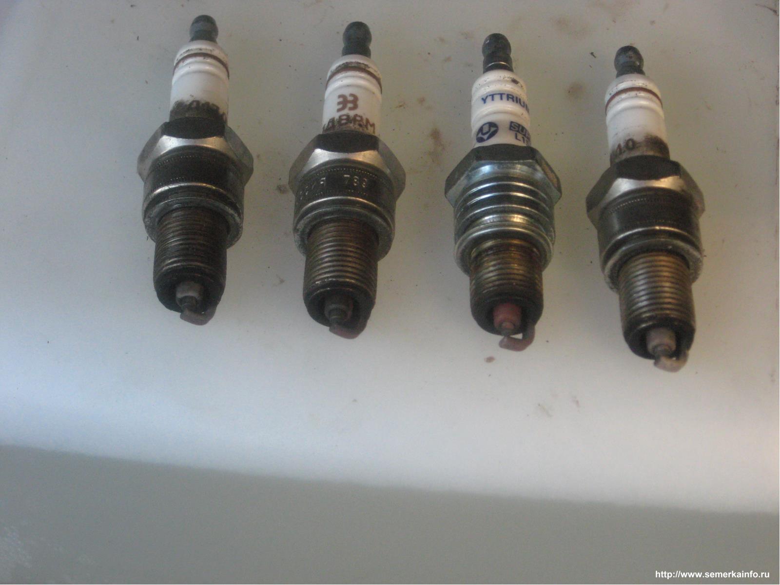

Фото свечей.Есть небольшая бахрома.Поставил все новые свечи,завтра посмотрю как заведется.

Непрочитанное сообщение Mr_Ice » Пн сен 06, 2010 18:04:27
xabib писал(а):Фото свечей
на 99% уверен что проблема в ДМРВ - очевидно что богатая смесь.
попробуй аккуратненько продуть для начала от пыли.

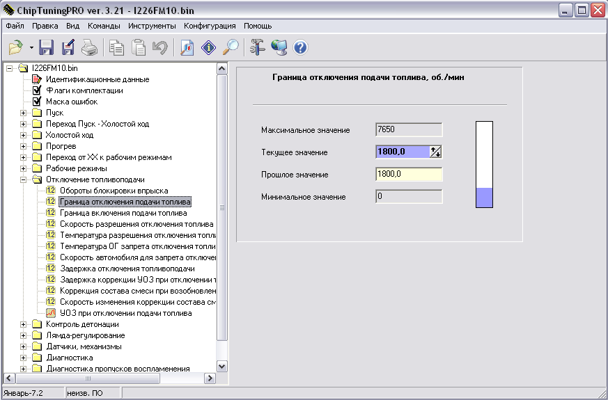

вот прошивка на классику под январь 7.2

universal644 писал(а):Mr_Ice - не буду спорить до пены во рту относительно процесса перехода с холостого хода на рабочий режим, но проблема-то была решена указанным путем. Тем более капиталовложений 0,00 руб.
Хотя по поводу отключения ХХ, как тогда объяснить такой эффект. Зимой при прогреве, когда РХХ задает обороты около 1500,
если коснуться педали газа, следует кратковременное падение оборотов.
обьяснение очень простое.
дело у тебя было не в ДПДЗ а в реальном положении дроссельной заслонки.
Видишь ли на режиме прогрева двигатель должен получать обогащеную смесь(много топлива и мало воздуха) а если у тебя приоткрыта дроссельная заслонка то смель у тебя будет нормально или бедной от чего двигатель будет работать неустойчиво или глохнуть.
В режиме пуска же смесь должна быть еще более обогащенной и тут открытие дроссельной заслонки еще более усугубляет ситуацию.
У автора темы по свечам явно видно что смесь наоборот богатая поэтому вариант открытой дроссельной заслонки можно смело отнести в сторону

Непрочитанное сообщение universal644 » Пн сен 06, 2010 19:40:54
Mr_Ice Извиняюсь за назойливость, просто тема интересна.
Картинка отображает момент отключения подачи топлива, а для работы двигателя нужна смесь бензина и воздуха.
На практике, то, что на картинке соответствует торможению двигателем.
Можешь открыть пункт "Переход от ХХ к рабочим режимам" или ссылку на скачку программы кинуть?
