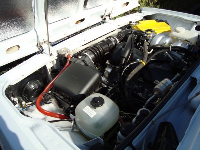

Тепло поднимается вверх, там оно худо-бедно утеплителем и задерживается. Сейчас весь ПП,что с завода выходит, оснащен подобием этого чуда. Начет новой классики не знаю. На пятерке проклеивал строительным фольгированным утеплителем (10мм) на клей момЭнт . Отметил снижение шума в салоне, ну и остывать в мороз стала дольше. В общем был доволен.
Опередил...
Кстати аналогично проклеивал фольгоизолом, думаю не зря

Washington писал(а):Сейчас весь ПП,что с завода выходит, оснащен подобием этого чуда.
Washington писал(а):Начет новой классики не знаю. На пятерке проклеивал строительным фольгированным утеплителем (10мм) на клей момЭнт .
проклеена строительным фольгированным утеплителем толщиной около 40-50мм - покраней мере у тестя с завода так было.
