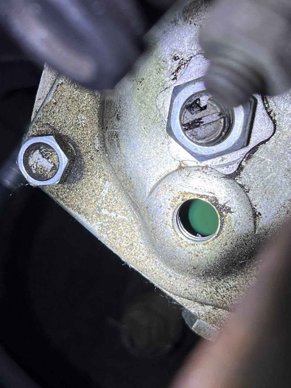

помогите отрегулировать рулевой редуктор

а что именно нужно отрегулировать? руль люфтит?

да регулируется. Под капотом у тебя есть рулевой редуктор. Сверху на нем болт под шлицевую отверткой с гайкой(помоему на 17) вот отслабляешь эту гайку и затягиваешь болт одновременно проверяя люфт.
ток очень сильно не затягивай. потом как отрегулировал придерживая отверкой болт затягиваешь гайку.

solger_ufa писал(а):а что будет если перетяну?
1. руль будет того крутится
2. рулевой редуктор будет быстрее изнашиваться
