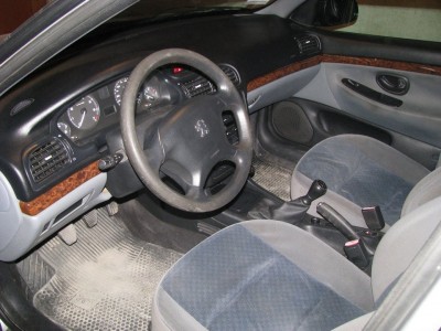

Салончик велюр, пропылесосить пока руки не дошли :)

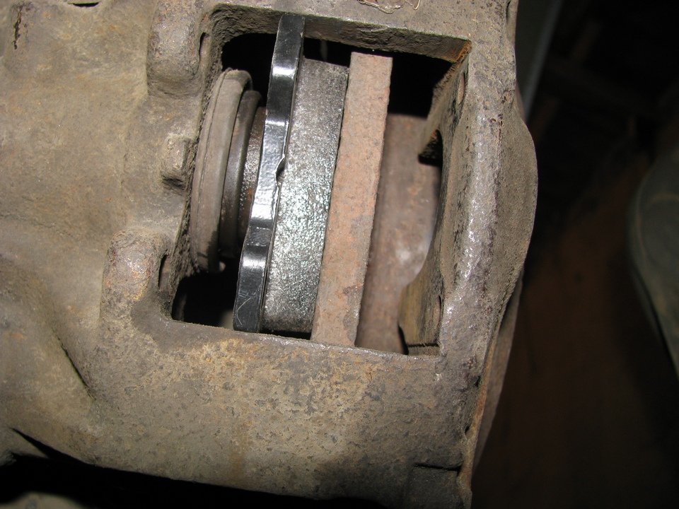

Вот уже и как бы первый ремонтик затеял - смену тормозных колодок на задних тормозах, т.к. старые уже на пределе
Система суппорта очень похожа на ВАЗовску, только вот там всего один цилиндр, что мне уже принесло неудобства, в виде того что одна колодка стала свободно, а другая никак не становиться, как её поставить ума пока не приложу, буду думать, выходные еще впереди, может суппорт придется снять.

А если цилиндр вдавить суппорт не отодвинется от диска?

так вот вдавливал уже, ни в какую не отодвигается, вторая колодка свободно гуляет по своему посадочному месту, из-за этого первой не хватает места. Где-то на пыжевском форуме читал, что суппорт может прижиматься туды-сюды, вот только пока не нашел как ентим чудом правильно пользоваться :shifty:

На счет суппортов: мне кажется закисли направляющие, по которым двигается суппорт. Скорее всего схема тормозов такая же как на ВАГе, значит сам суппорт должен двигаться... На последнем фото в нижнем левом углу виден пыльник: вот это скорее всего и есть одна из направляющих! Знаю что их надо смазывать особой, высокотемпературной смазкой...

AlexZH да, суппорт двигается, снизу и сверху (на фото не видно) есть пыльники, я это дело тоже просек, но мне утверждают, что когда полностью вдавлю цилиндр, тогда суппорт сдвинется на своё место. Завтра займусь, тогда уже и сделаю фотоотчет по детальнее.

Да, направляющие суппортов надо смазывать.

metallict422 писал(а):когда полностью вдавлю цилиндр, тогда суппорт сдвинется на своё место
Раз утверждают, значит надо попробовать...

metallict422 писал(а):но мне утверждают, что когда полностью вдавлю цилиндр
Напишика им что лучше суппорта от классики поставить, да дорого но зато раз и навсегда :yes:
