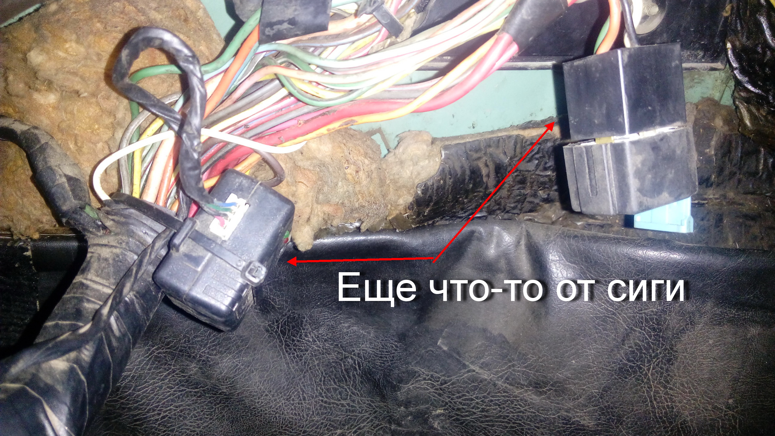

при повороте ключа - панель гаснет и машина не заводится
Непрочитанное сообщение nevilo » Сб мар 05, 2011 14:40:53
В поиске своей проблемы не нашел, поэтому создаю тему...
Когда пытаюсь завести - происходит щелчок и гаснет панель, если еще раз повернуть ключ - ничего не происходит, панель не зажигается, только редкие щелчки слышны за панелью, так же бывало вместо щелчков что то там же звенит/хрустит (не знаю как описать такой звук). Если снять клеммы с АКБ и снова поставить, повернуть ключ - панель опять зажигается и все повторяется при попытке зажигания. Правда было пару раз - что все таки при повороте ключа - машина заводилась
из ПРЕДЫСТОРИИ: Непосредственно за три-четыре поездки до инцидента - слышалось жужжание на больших оборотах из под панели (на пятой скорости). Еще при включенных поворотниках стрелка вольтометра скачет из красной в зеленую (это уже давно так)
Вчера снял панель, никаких расплавленных проводов не обнаружил.
Что за две коробочки за приборной панелью, такое ощущение что щелчки звучат от одной из них.
Сегодня вечером буду изучать как пользоваться мультиметром, т.к. полагаю - это главный инструмент диагностики, а я даже не умею прозванивать.
Порекомендуйте пожалуйста что делать, с чего начинать.
