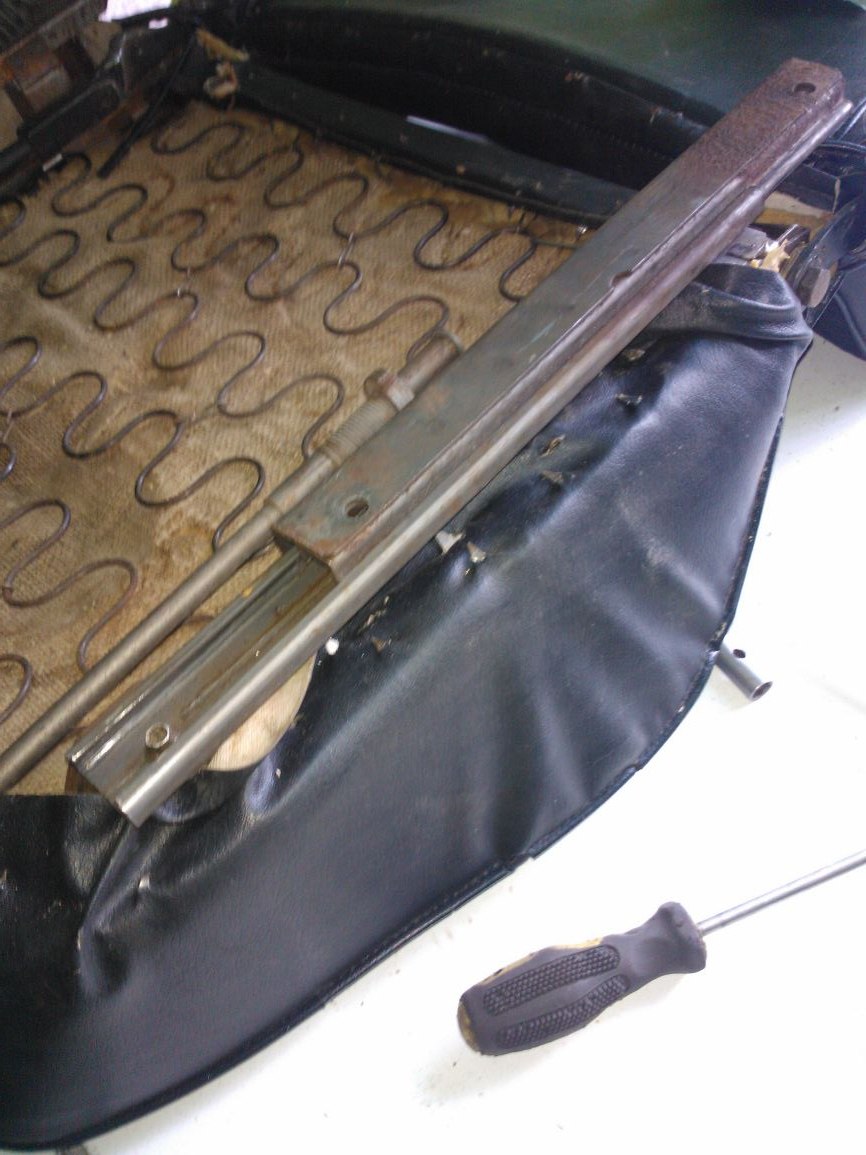

Непрочитанное сообщение Миша » Вт июл 01, 2014 18:08:32
вот как то так. замена "поджопника" семерочного сиденья. поджопник был снял с пятерочного, надо было только высверлить заклепки, которые ну никак не хотели сверлится :crazy:

Миша писал(а):вот как то так. замена "поджопника" семерочного сиденья. поджопник был снял с пятерочного, надо было только высверлить заклепки, которые ну никак не хотели сверлится :crazy:
:thum1: Отличная работа
