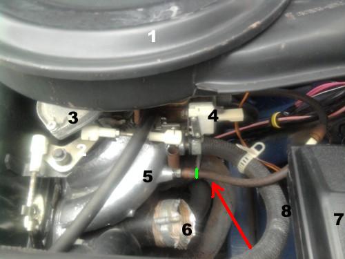

Проблема была вот в этом шланге:
Подсасывал в месте, отмеченном зеленым цветом.
Проблема решилась хирургической операцией, по удалению изношенного участка при помощи ножниц... :psih:
