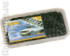

ну кто нибудь подскажет?я купил цепь в прозрачной упаковке.наклейка на ней и там белая шестёрка нарисована.написано Ditton это прибалтийка? насторожило одно-её прогиб,говорят новая должна прогибатся не больше 7 -10мм а у меня сантиметра 3.на глаз.держа рукой за один край

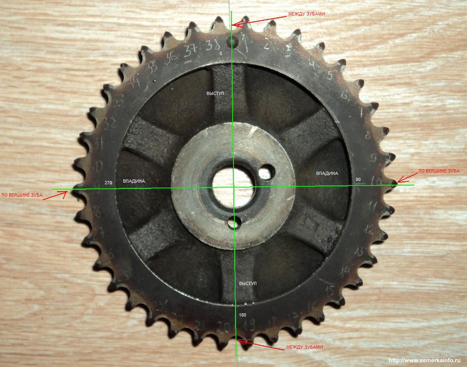

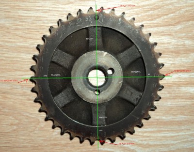

Сергей 35 писал(а):а по какой тогда метки мне клапана регуллировать?на какую орентироваться?
клапана регулируются по метке на РВ, каждые 90 градусов
точно искать углы нет смысла, зазор смотрится между ТЫЛЬНОЙ стороной кулачка и рычагом, а тыльная сторона кулачка цилиндрическая, поэтому +/- градус не существенно
вот фотка отмечены каждые 90 градусов РВ и количество зубов

модератор если я на зуб перекидываю то она на метку опять не попадает,проходит её вперёд на сантиметр примерно.ну значит на пол зуба у меня примерно недоходит.блин не знаю что делать.купил цепь как писалось в этой теме в прозрачной банке пластмассовой как из под селёдке,на ней шестёрка белая нарисована-производитель значит Прибалтика?я не нашёл производителя на ней

Сергей 35 писал(а):я не нашёл производителя на ней
Странно,возможно подделка из восстановленых цепей,бывает и такое

Сергей 35 писал(а): в прозрачной банке пластмассовой как из под селёдке,на ней шестёрка белая нарисована-производитель значит Прибалтика?
Если такая, то да

Буйный, да вот в такой точно упаковке
