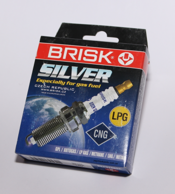

А такие свечи кто-нибудь использует?

Непрочитанное сообщение Препод48рус » Вт окт 20, 2015 8:56:27
Хочешь подарю :psih: ? Ставил, разницу не заметил, в мороз запуск хуже и вроде бы на бензине тянуло хуже.
