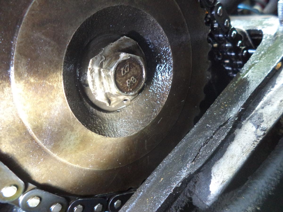

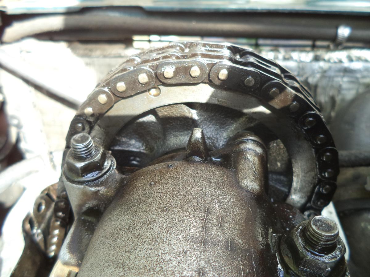

Parvissimus писал(а): Ответьте хотя бы на 1 вопрос: при смещении цепи на 1 звено могут погнуться клапана?
на одно звено-точно нет. на двигателе 06 когда то по молодости почти также по незнанию и благодаря силушке богатырской шкив коленвала посадили вообще не на шпонку, а черти как. фазы естественно, сместились в необьяснимые пределы. долго не могли понять, почему не заводится, метки то совпадают :D ниче, потом разобрались, переставили как надо, на шкиве конечно от шпонки след остался, завелась, клапана не пострадали, а как они там с поршнями расходились, тайна.
п.с. судя по фотке, там не одно звено, т.е. не звено, а зуб звездочки.
и вообще, разбери все обратно, вдумчиво собери по мурзилке, если ничего не сломано, и все детали соответствуют размерам, меткам, и т.п., то все должно получиться, при ПРАВИЛЬНОЙ сборке и настройке/регулировке, все метки будут на своих местах. а сейчас же явно видно, что не сходится, почему на звездочке КВ цепь только одним рядом заряжена? почему звездочка РВ стоит не на шпонке(или без нее) ? значит где то ошибка. в мурзилках все размусолено до безобразия, внимательно прочитать и будет норм.
