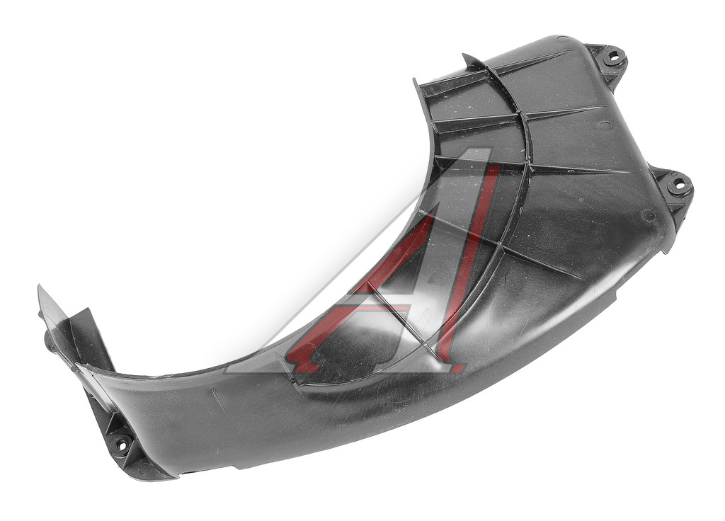

D.I.M.A.R. писал(а): ↑
Пн июн 21, 2021 19:38:37
пластикового кожуха на радике
Вот такой?
Благодарил (а): 297 раз
Поблагодарили: 621 раз
Система охлаждения. Общие проблемы, том 3.
Непрочитанное сообщение D.I.M.A.R. » Пн июн 21, 2021 20:10:53
Максимиллиан писал(а): ↑
Пн июн 21, 2021 20:07:34
Вот такой?
он самый
