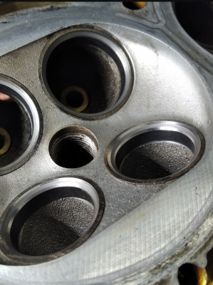

Непрочитанное сообщение четвёрковод » Вс янв 23, 2022 16:59:08
Выпуск пошёл под нож.
Очередь впуска.

Непрочитанное сообщение четвёрковод » Пн янв 31, 2022 19:56:36
гость писал(а): ↑
Пн янв 17, 2022 21:55:51
четвёрковод писал(а): ↑Сб янв 15, 2022 23:37:07
Вопрос, нужна ли притирка?
Керосинчик.
Про керосин то я знаю )
Рабочая фаска выпускных клапанов была как бы правильной, но имелись на сёдлах мелкие тёмные пятна, как бы их охарактеризовать, скажем они просто видны, на ощупь?, едва ли.
Сами клапана были полностью в лаке, рабочая фаска тоже.
Минутная притирка тонкой пастой почти ни чего не изменила, притирка грубой пастой очистила клапан от лака в местах контакта с седлом но пятна с сёдел не ушли.
В связи с этим не стал ни чего проливать, решил обработать сёдла выпуска фрезой вручную и после притереть с новым клапаном.
Впускные на фасках изъянов ни каких не имели, на фото их видно, поэтому по ним фрезой не ходил, притёр новые клапана, фаска вышла в нужном месте и нужной ширины.
