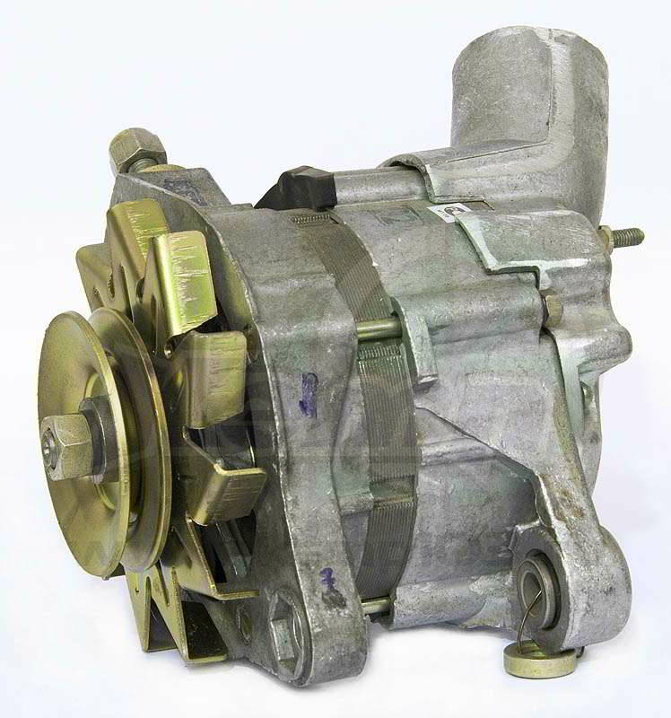

Zayec писал(а):приятель подогнал 371.3701 на запчасти. Думаю, что внутри он такой же, как и 37.3701.
Итоги дня:
Зубилом сбивал винты крепления. разобрал.
Действительно один в один. Единственное, что их внешне отличает - алюминиевая литая крышка с патрубком для подсоса воздуха. Так что если у кого-то вдруг не окажется родного генератора на замену вышедшего из строя, можно покупать от "Нивы" генератор 371.3701 или использовать его запчасти.
От нивского генератора взял ротор - на нём оказалась меньшая чем у моего выработка колец. Но всё равно кольца малость проточил и отполировал шкуркой. Ну, и наконец-то полная победа! Обнаружил непропай в соединении двух обмоток статора на одну клемму. Как я его в прошлый раз недоглядел? :O
И главное - теперь есть у меня запасной гена со шкивом. Даже не ганератор главное, а шкив. Ведь на http://auto.bezmani.ru/topic524.html чертёж уменьшенного шкива выполнен весьма схематично. Гораздо лучше отдать токарю для изготовления реальный шкив, попросив сохранить форму, но уменьшить диаметр. :thum1: :thum1: :thum1:
