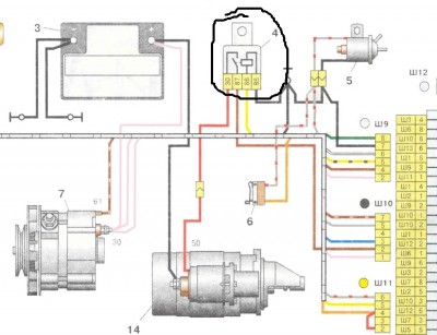

Подниму мертвую темку: решил поставить релюху, в электрике я не особо шарю, но по схеме посмотрел, вроде не сложно: надо подключить провод идущий из ш11-5 к контакту 86 реле, кинуть провод из ш10-2 на контакт 87, а стартер на контакт 30. Но вопрос в том, какой толщины купить провода, чтобы у меня ничего не сгорело? :no:

Sindrom писал(а):какой толщины купить провода, чтобы у меня ничего не сгорело?
Отвечаю.
Sindrom писал(а):провод идущий из ш11-5 к контакту 86 реле
Сечение 2,5 кв.мм. Его же и на кузов с контакта 85 реле.
Sindrom писал(а):провод из ш10-2 на контакт 87
Сечение 4 кв.мм
Sindrom писал(а):а стартер на контакт 30
Сечение 4кв.мм. Все провода многожильные, желательно марки ПВА (-40...+105С).

Извиняюсь, а не мало будет? А то в интернетах пишут толщину сечения проводов на стартер минимум 16 кв.мм. Я просто раньше дело с этим никогда не имел :wacko:

Нет, именно так как я написАл и то с большим запасом(но как в стоке) :cigar: . Это провода которые управляют лишь втягивающим реле стартера.
Sindrom писал(а):А то в интернетах пишут толщину сечения проводов на стартер минимум 16 кв.мм.
А это речь идёт о силовых проводах с + АКБ на обмотки стартера и с минуса АКБ на кузов/двиг. Вот тут 16 квадратов в восьмидесяти четырёх жилах.
п.с. Вот на фотке твоё реле в стоке с завода и проводами в 4-е квадрата.
1 126.jpg (31.9 КБ) 15370 просмотров
