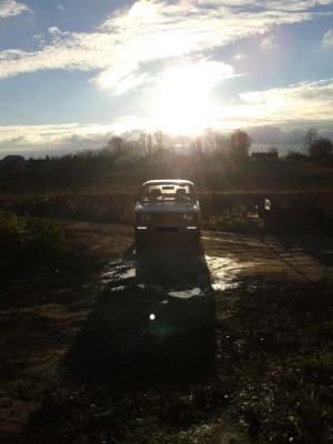

Сегодня сделал ДХО. У меня двойные противотуманки и я в одну из линз, на каждой, вставил светодиодные лампы Н3. Сами противотуманки были расчитаны на 2/55W, но я во вторую линзу вставил 100ватники! Провод от светодиодных ламп вывел напрямую к замку зажигания, теперь при повороте ключа они загараются, а при выключении сами тухнут! И нагрузки на замок почти никакой - лампы по 0,8W! Правда за лампы выложил по 345 руб/шт :o , но это всё мелочи, по сравнению с эффектом!!! :yahoo:

Непрочитанное сообщение Medved@790 » Пт апр 13, 2012 5:39:33
dimanych
у нас по 4 сотки за такую лампочку, поэтому взял обычные в туманки((( кризис ёпть

Вот фотки - в сумерках и под солнцем. Габариты тоже включены для контраста.
ДХО Sho-Me DRL-820WCB.
