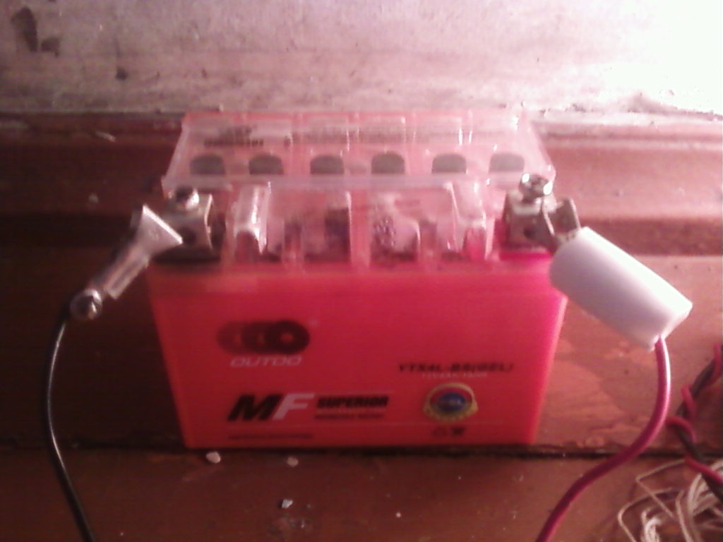

Всё про акумы из ИБП.(если тема про любые акумы).
Значицца так - один 6-ти вольтовый акум вобще не пропускал напругу...Он необслуживаемый скорее всего, бо доступ к пробкам был запаян, но я долез туда, плеснул воды дистилированной - акум заработал...Но с ним батарея из четырёх акумов не пашет...Вобщем он негодный...
Взял я фиговенький акум на замену этому из фонарика. Но на том акуме пробка была одна сброшеная! выпала вобщем. Поставил этот акум - ИБП заработал - начал заряжать акумы, но с этого старого нового акума пробка слетает - там газует кипит или как? Акумы ж гелевые. Похоже и этот акум дохлый.

ИТак.. Какая вообще начинка в гелевых акумах? этот гель должно быть видно над пластинами? А то вот есть акум написано гелевый - крышка прозрачная...пластины видны но они тупо в белом налёте и всё. Туда не нада воду доливать?

геля таа нет, тебя накололи. кислота там должна быть, пластины скручены в рулоны, а сам акб герметично запаян и может использоваться в любом положении.
что за акб? марка, модель?

Непрочитанное сообщение X-TAZ » Пт июл 05, 2013 11:34:05
Та не меня накололи.. это не мой акум. мне его дал поюзать мужик и позарядить... вот он. Такие самые пробки в акумах в упсе, только там крышка заклеена, а тут крышка открывается.

ещё заявлен срок службы акумов гелевых и агм - 7-10-12 лет....И что без работы может акум лежать 2 года спокойно а потом работать... А шо тогда вобще убивает эти акумы?
Вот этот оранжевый акум который щас заряжаю лежал год без работы...до этого ему было пару месяцев...тоесть ему около полтора года... вот щас заряжу и посмотрим будет ли работать он... Одно сказано - очень важны токи зарядки для таких акумов... может от тоого и портятся если не соблюдать токи....И шо им нужно тогда... я даю 1/10 от ёмкости акума как и для обычных акумов .
