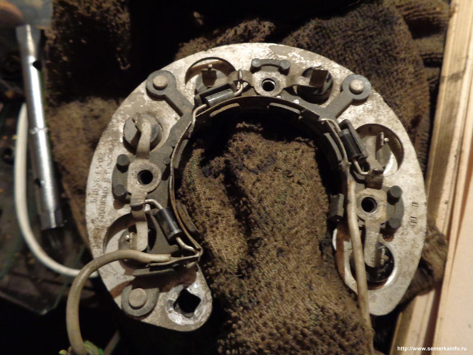

Непрочитанное сообщение Lamzar » Сб сен 06, 2014 11:53:58
Вопрос на засыпку. :beer2:
Вот два диодных моста (устанавливались на классику), почему они отличаются друг от друга?
Спасибо.
Поблагодарили: 1275 раз
Re: Все вопросы про ГЕНЕРАТОР. Том 4
Непрочитанное сообщение zombie177rus » Сб сен 06, 2014 13:16:22
Первый на гену 01, второй на гену 2108. По фото.

zombie177rus писал(а):Первый на гену 01, второй на гену 2108. По фото.
Да, правильно (первый гена на 42 ампера(классический), второй на 55(с зубилы)).
Диодный мост классический, он одинаковый на всех генераторах жигулей (2101-2106)?
