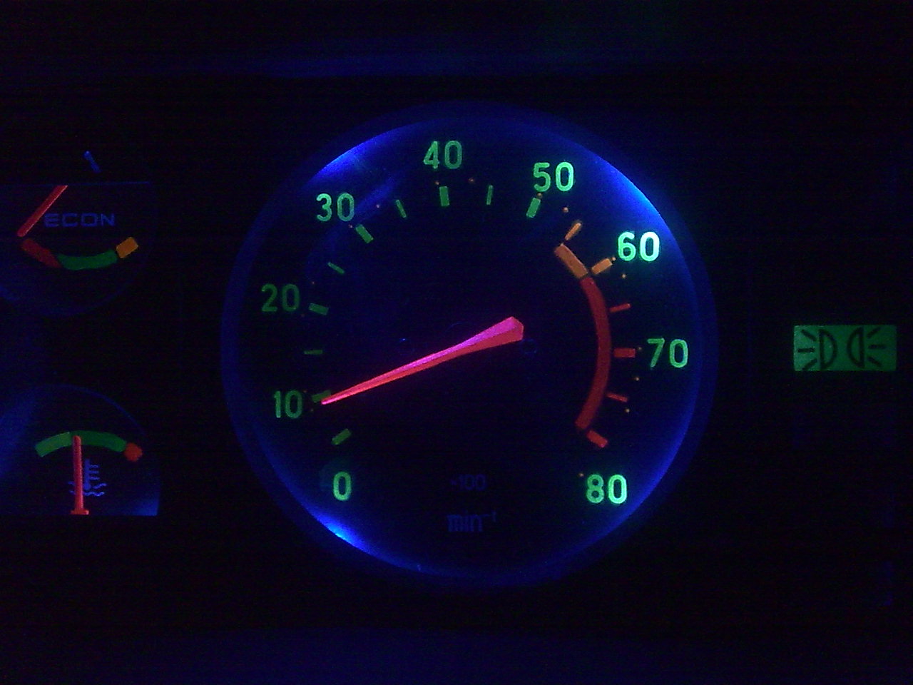

RUSS163
Сообщения: 13
Зарегистрирован: Сб ноя 20, 2010 15:40:52
Модель авто: Классика
Re: Светодиодные лампочки в панели приборов.
Непрочитанное сообщение RUSS163 » Вт ноя 23, 2010 13:30:04
парни подсветку можно заделать любую нужна только фонтазия вот что сделал я ,оцените как получилось

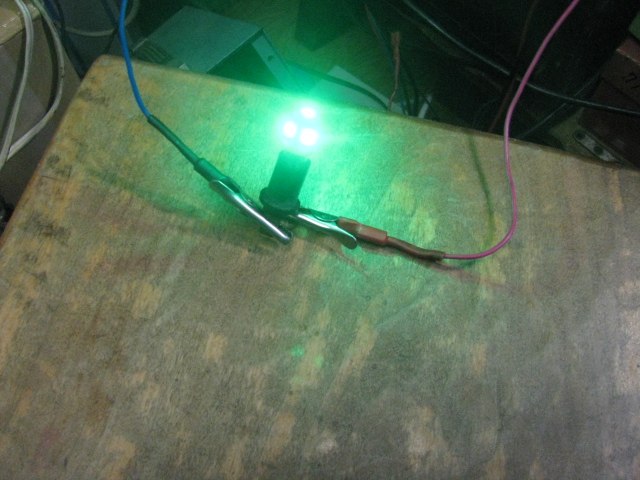

Zayec
Сообщения: 5754
Откуда: Рязань
Благодарил (а): 77 раз
Поблагодарили: 300 раз
Re: Светодиодные лампы в панели приборов.
Непрочитанное сообщение Zayec » Вс июн 28, 2015 20:23:52
Пятисветодиодная лампа. Ток потребления 100 mA
Добавлено спустя 1 минуту 40 секунд:
Сохраните себе в архив -
