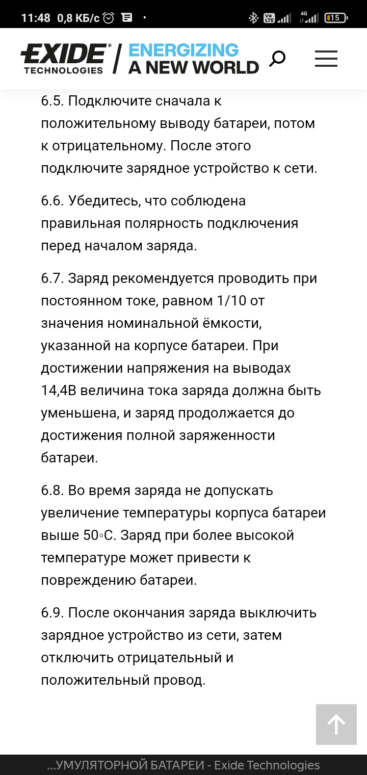

Ну,эксайд в инструкции, прилепленной к АКБ, пишет, что ни в коем случае нельзя превышать напряжение 14,4 В.
Видимо, подразумевалось напряжение бортсети, а не напряжение заряда. :hmmm:

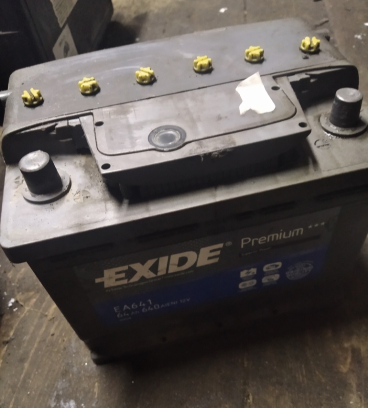

четвёрковод писал(а):
Вт янв 11, 2022 22:48:37
Прошлой зимой я ему сделал пробки
Можно фотографию этого вмешательства? Ради любопытства.
Конечно. Нужно внимательнее читать инструкцию, хотя она какая-то общая. Нет никакой конкретики по модели АКБ exide.

Миша, я писал так, как написано в инструкции к моим двум нынешним АКБ.
:no: Совершенно не такая инструкция была прилеплена к АКБ.
Отправлено спустя 5 минут 57 секунд:
Ср янв 12, 2022 6:44:13
Толя, пишу по памяти, прошлой весной читал. АКБ ушла с машиной к другому хозяину. там было написано, чтобы никогда не превышалось напряжение заряда 14,4 В. А так да, песенка "что ты имела ввиду..." частенько бывает актуальна в нашей жизни. Ну и производители часто не уделяют должного внимания инструкциям. Обычно их дают писать-переписывать каким-то девочкам, мало пригодным для серьёзных работ.

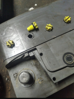

Непрочитанное сообщение четвёрковод » Вс янв 16, 2022 14:24:44
Вот они, Миш, обе жертвы.
эксайд и его донор )
Всё довольно просто получилось, заморока только одна, метчик подобрать подходящего диаметра.

Саня, а какой диаметр резьбы на пробках? И что за резьба? Короче, какой метчик?
Благодарил (а): 214 раз
Поблагодарили: 1435 раз
Все вопросы про АККУМУЛЯТОР. ч3
Непрочитанное сообщение четвёрковод » Вс янв 16, 2022 20:01:43
Штангенциркуль говорит диаметр резьбы на пробке 8.8 мм. Шаг похож 1.25.
У меня нашелся метчик м9 но шаг 1.
Поэтому взял м10х1.25 первый номер и им нарезал.
Разумеется не вгонял его во всё тело, как профиль резьбы появился и хватит, первую пробку опытным путём, остальные уже понятно было сколько оборотов делать.
Толщина пластика в том месте позволяет получить один виток, но этого хватило, пробка притягивается, не проворачивается, резинка поджимается.
Одним словом повезло.

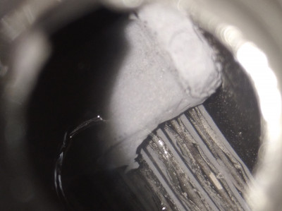

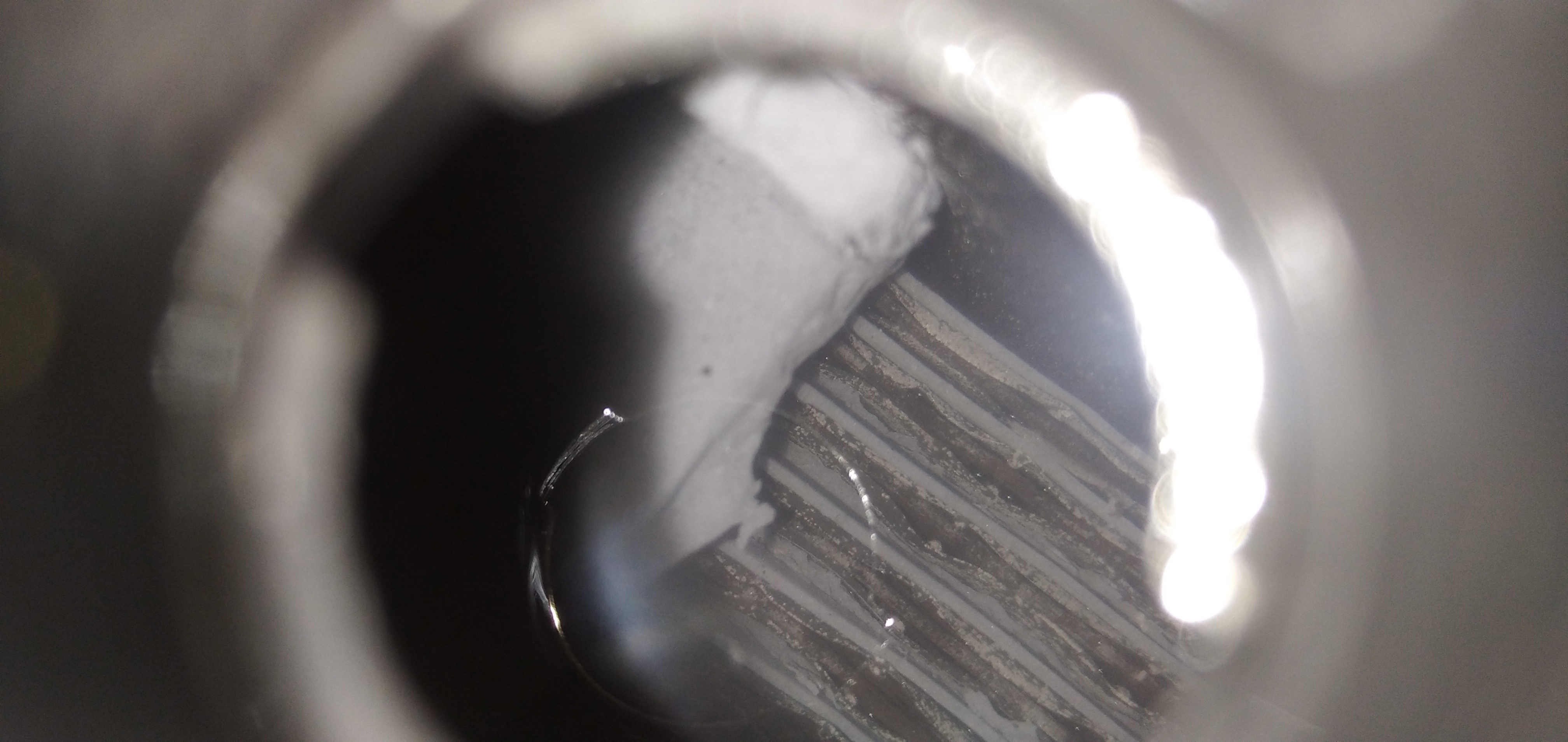

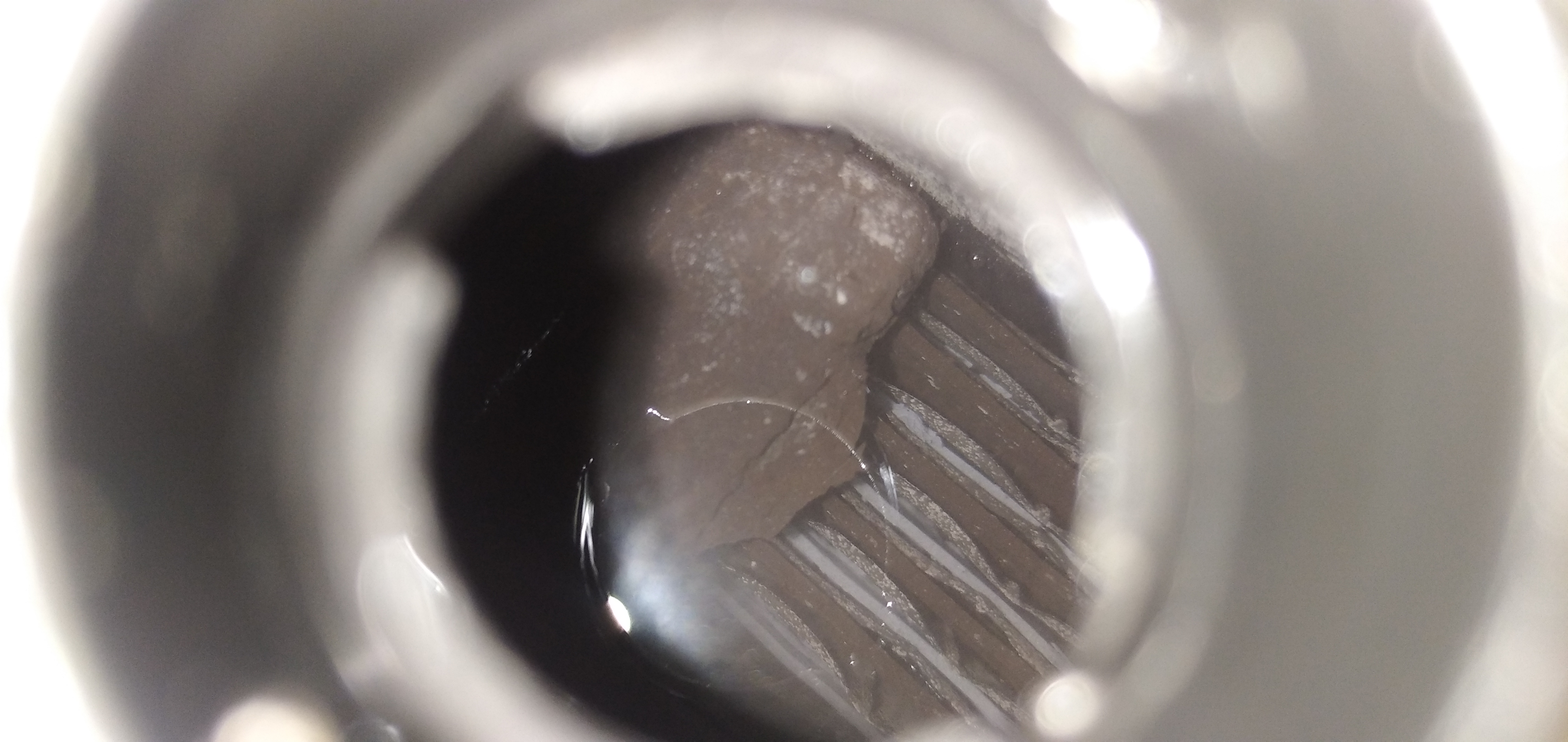

АКБ коллеги до заряда. АКОМ весна 2018г.в. НРЦ на память 12,5. Плотность в поюсовой банке 1,245, в остальных около 12,6.
Ни разу в жизни не заряжался; раз доливалась вода без заряда.
Отправлено спустя 5 минут 4 секунды:
Сначала зарядил его до напряжения 14,7в до тока 0,2а в течении 6 часов вымпелом-55. Потом дал отстояться. Далее кулоном-820 погонял его напряжением 14,7в разряд 3а до тока 0,2в - почти сутки это заняло; далее напряжение около 16,3в в течении 5 часов током 2а (по факту м4ньше немного).
НРЦ после непродолжительного отстоя 12,9в; плотность чутка повысилась, но естественно недостаточно. В плюсовой около 1,25, в остальных 1,255-1,26. Больше гонять не было времени.
Отправлено спустя 15 минут 49 секунд:

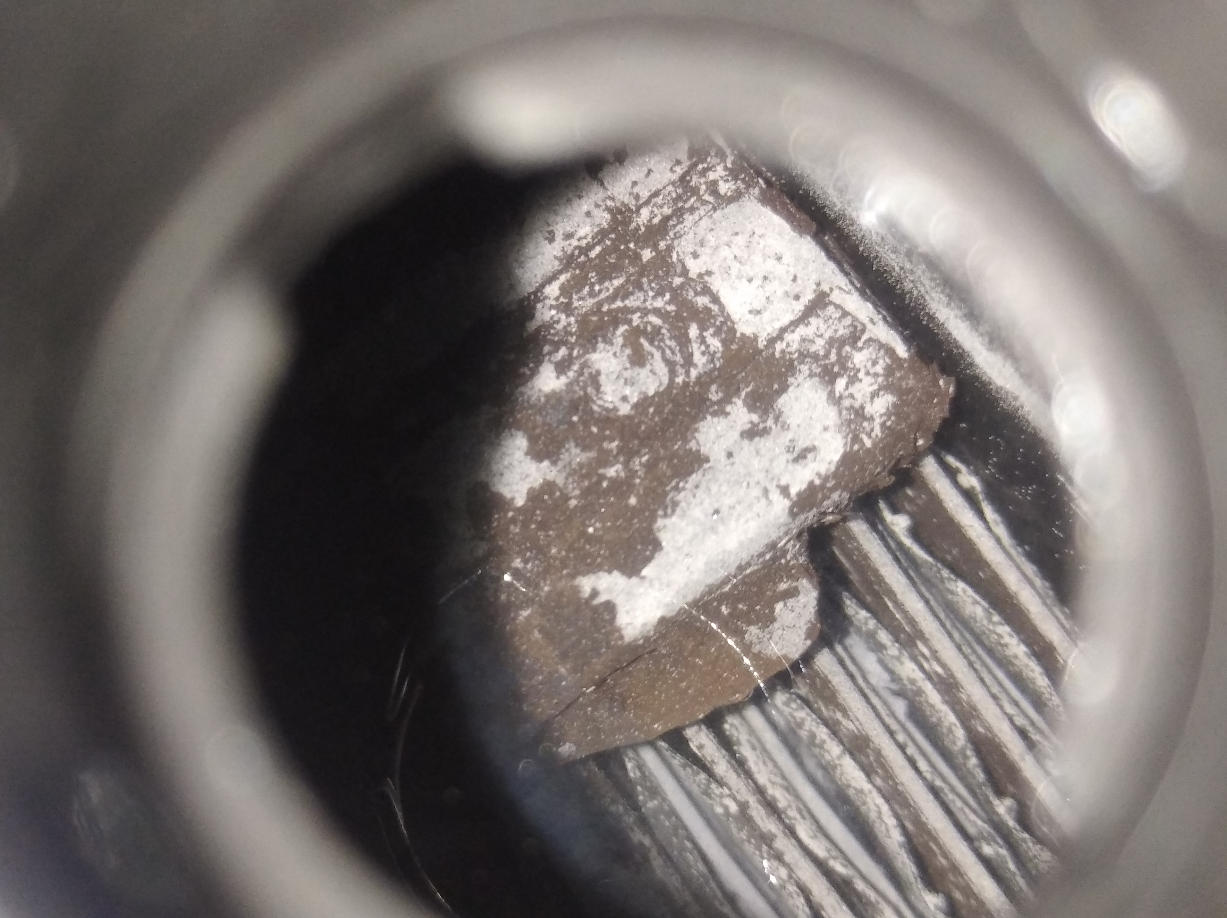

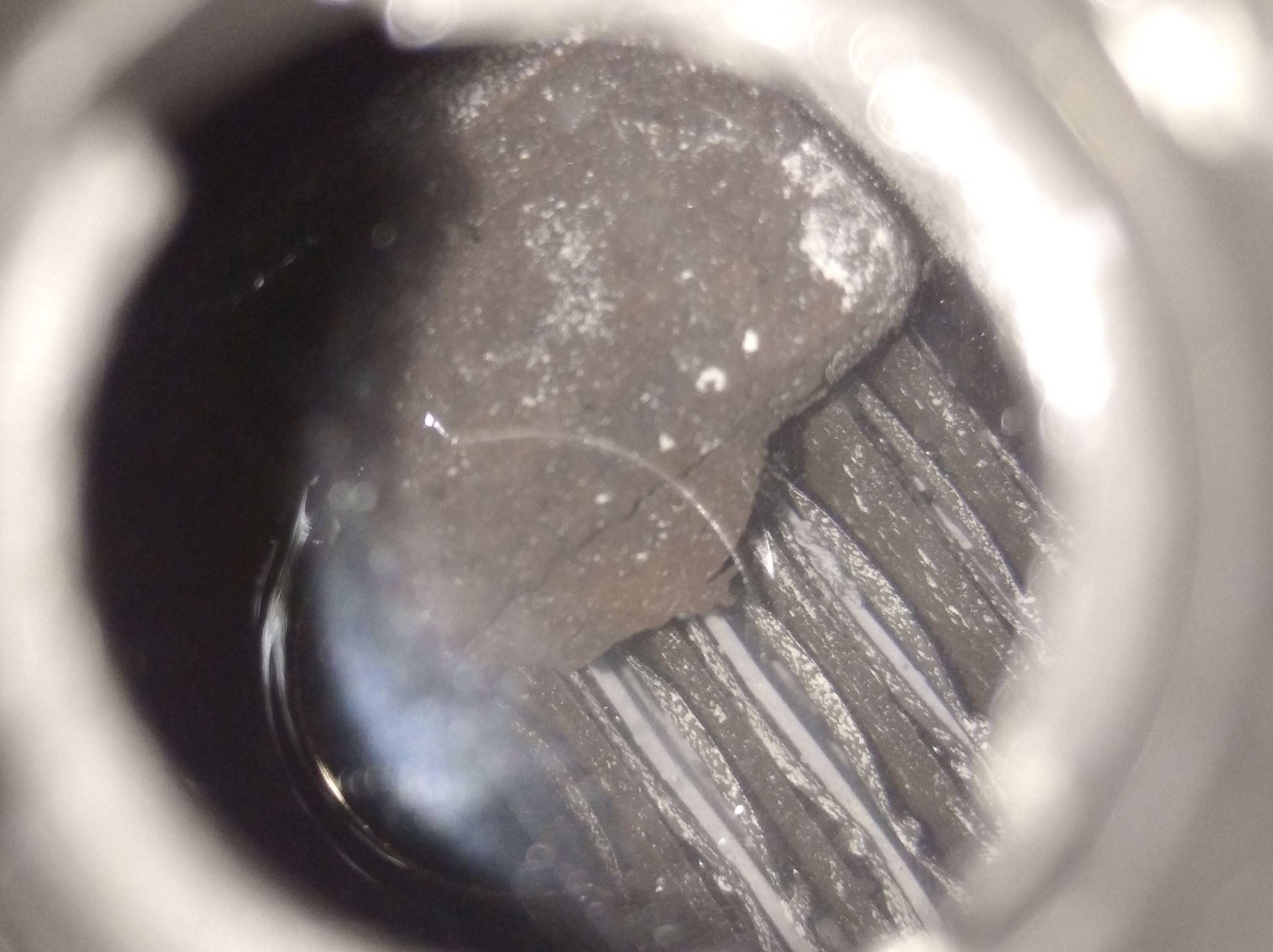

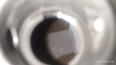

На прошлой неделе закончился эксперимент с моим АКОМом января 2018г.в. В начале недели замер плотности показал в минусовой банке 1,25, в остальных 1,27. Заряд в основном режиме 6а 14,7в до 0,2а; разряд примерно 2,5-3а 6секунд 50/50. Дозаряд как для любого кальциевого; не суть. Вообщем плотность поднялась до 1,27 в минусовой банке; до 1,29 в остальных. Решено было не мудрить с коррекцией мутного электролита, а перезалить его 1,28 с промывкой дисциллированной водой.
В данный момент после небольшого (4ч) отстоя плотность во всех банках равномерно 1,265. Напряжение 12,8в
С утра в -20 завёлс явно бодрее, чем раньше. Посмотрим.
Всё это получилось спонтанно; хотелось эксперимента. И времени особо не было заниматься; в час ночи воскресенья электричку пригнали брату, а в пять утра уже АКБ ставил на свою, на работу ехать нужно.
До:
После:

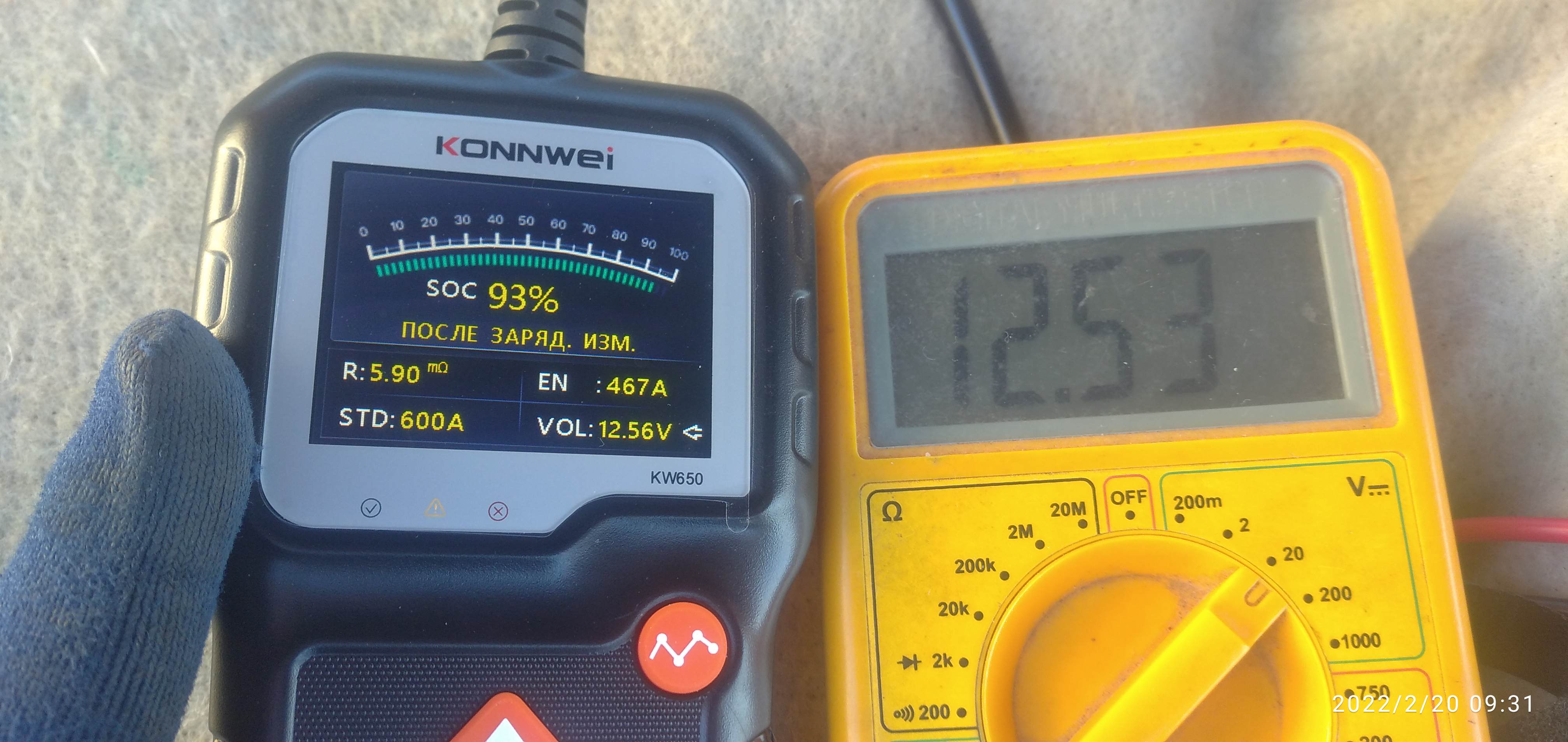

Сегодня проверил свой четырёхлетний
перезалитый конвеерный АКОМ. Учитывая что измерение производилось при температуре окружающего воздуха -10гр., то он ещё живчик отказывается.
А АКБ АКОМ коллеги, который я недавно просто подзарядил без добавления дисциллята, коротнул двумя банками и был таков. Машина месяц была в кузовном и бортовое напряжение падало до неприличных значений (показания со старлайна).

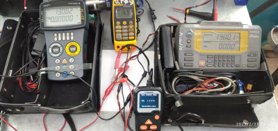

На работе сегодня тихо, поэтому решил откалибровать тестер АКБ по напряжению поверенными измерительными приборами.
Непрочитанное сообщение четвёрковод » Пн фев 21, 2022 11:43:36
Какая погрешность была?
Сообщения: 20056
Благодарил (а): 862 раза
Поблагодарили: 1446 раз
Непрочитанное сообщение Medved@790 » Пн фев 21, 2022 14:54:40
Несколько соток. Я точно не помню, думаю не столь значительно.

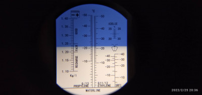

Позанимался вчера аккумулятором, который перезалил месяц назад. В этот раз значения плотности определялись уже рефрактометром, а уровень мерной трубкой, а не на глаз :xa:
Составил табличку для наглядности.
