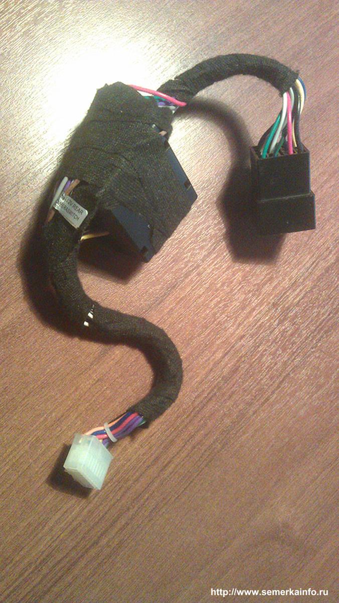

Привет друзья! Я только начинаю знакомство с жизнью автомобиля, опыта совсем нет.
Решил начать с замены автомагнитолы, а то стоит уже совсем старенький кассетный магнитофон.
Уже есть Velas vdm-f2035tv, который полностью меня устраивает своим функционалом, но теперь нужно его правильно подсоединить.
Вообщем система такая: старый мафон вытащил, к нему цеплялись только антенна и черная "гребенка" (первое фото).
Гребенка эта , как я понял , называется Iso connector; он уже торчит из гнезда , где сидел кассетник. Кстати первая магнитола ставилась в Сервис-центре.
Так вот к новому мафону прилагается коннектор, но он немного другой. То, что на первом фото - оно надевается на зубцы, а новый коннектор, наоборот, предназначен для вставки в него такой "гребенки".
Можно ли новый соединитель воткнуть в уже торчаший вход для кассетного мафона и присоединить к новой магнитоле7
Так то по входам оно все подойдет и прекрасно подключится, но будет ли работать? Не сгорит ли она при запуске? Вот собственно вопрос. Извиняюсь, если не очень точно изъяснился, прилагаю фотографии.
Большое спасибо за внимание!

sesyon32
смотри магнитолка у тебя не такая и старая)
проще чтобы не гадать, поезди с этой магнитолой по магазинам где занимаются продажей автозвука, там у них ты найдешь коннектор (мама вроде) через который и подключишь магнитолку спокойно, там на проводах будет написано какой провод куда подключать)

Непрочитанное сообщение bilbo » Чт май 09, 2013 20:46:59
Все будет работать. На магнитоле стоит пред. от "случайностей".
sesyon32

sesyon32 писал(а):Так вот к новому мафону прилагается коннектор, но он немного другой.
Если не самопал то смело.
