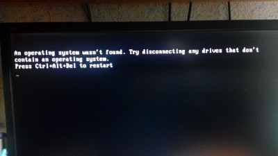

В случае физического отключения 500 - система не запускается!
Хоть на 1000 и стоит вин10, но ПК не видит систему.

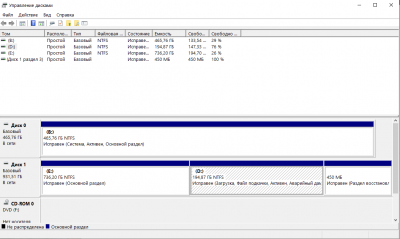

То есть, вопрос остается открытым, возможно ли сделать диск Д (на 1 ТБ) системным, не переустанавливая на нем винду?
Отправлено спустя 1 час 59 минут 26 секунд:
Практически нашел причину, надо создать отдельный загрузчик на нужном мне диске, в данном случае - на Д. Пока курю, как это сделать.
