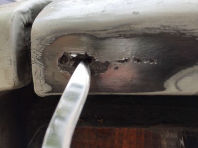

1. На капоте появилась ржавчина.
2. После зачистки видно стало, как бы два материала. Сверху тонкий блестящий, а под ним темный материал (фото 1). Не понимаю, что это за слоеный материал.
3. После обработки преобразователем ржавчины (rustinator), зачистки с помощью наждачной бумаги и небольшой насадки на дрель, появилось углубление (фото 2). Немного нижний материал стал блестящим, но не так как верхний слой.
4. Обработал опять преобразователем ржавчины и нижний слой потемнел опять (фото 3-4).
Появились вопросы.
1. Темный цвет говорит, что эта вся поверхность из ржавчины или это такой материал?
2. Как лучше обработать такое повреждение? Наждачка и насадка на дрель уже не подойдут для зачистки углубления.
3. Что в данном случае будет свидетельствовать о полной обработке повреждения от ржавчины?
PS. В свое время обрабатывал от ржавчины болты от колесных дисков каким-то преобразователем, к сожаленью забыл (простая прозрачная пластиковая бутылочка была). Так, когда положил болт в жидкость, так там аж все кипело. Тут не видно никакой реакции. Возможно, надо взять более действенное средство.
Спасибо

Это сквозная, или почти сквозная коррозия. Никакая зачистка тут уже не поможет, оставишь малейшее чёрное пятнышко, и на следующий год здесь дыра будет ещё больше. А будешь вычищать буром как кариес, выйдешь буром с другой стороны... У меня такое было на багажнике по нижней кромке, никакие зачистки с локальными ремонтами не помогали, пока не заменил весь зад крышки полностью... Вот такая часть была вварена от донора... Или даже больше, уже подзабыл...

Уже 4 дня, 2 раза в день зашкуриваю до блеска и покрываю преобразователем ржавчины и каждый раз видно, что по нижней кромке идут вздутия. Ржа получается проявляется изнутри, так как сверху все блестит
Вот подумываю, может, какой-то карман сделать из пластика, пластилина )), чтобы залить в этот карман преобразователь и пусть кромка капота в жидкости томиться.
А так, видимо, упустил :sad: момент. Жалко.
splatty писал(а):
Вс авг 16, 2020 14:56:55
Думаю, была бы сквозной, если бы кромка капота не была бы загнута во внутрь, т.е. двойная толщина получается.
металл темного цвета (дырка) очень прочный и не никакая ржа с него не соскабливается. Не видно на ней никаких вздутий, как внизу по кромке
заметно, как снизу начинает появляться пузыри
тут уже во всей красе
а так до обработки преобразователем ржавчины

Непрочитанное сообщение splatty » Чт авг 20, 2020 4:09:25
goodwin писал(а):
Ср авг 19, 2020 22:06:24
Там внутри между двумя листами металла вся печаль и происходит, этого не видно, туда не добраться, внутренний очаг не локализовать, будет только расти...(
Это уже не металл. Преобразовывать там уже нечего.

В этом месте капот из нескольких слоев. Чернота, это ржавчина второго слоя изнутри, если ещё чуть подождать то ржа вылезет со стороны подкапотного пространства.
Если "дунуть" в эту чернь - пескоструем, то он быстро всю эту труху выбьет насквозь. Зачистка кор.щеткой ржавчины возможно только на ранней стадии, если ржавчина пошла глубоко, то щетка просто затирает металл, не выскребая ржавчину из раковин. Сейчас продаются пистолеты пескоструйные, с бачком под песок или с шлангом "в ведро", позволяют бороться с ржой гораздо эффективнее щеток на дрель/болгарку, единственное что компрессор нужен.
Нужно вырезать этот кусок и вваривать латки. Шпаклевка поверх ржавчины, это вариант "на продажу", т.к. через год-два, ржавчина пробьет любую шпаклевку.
