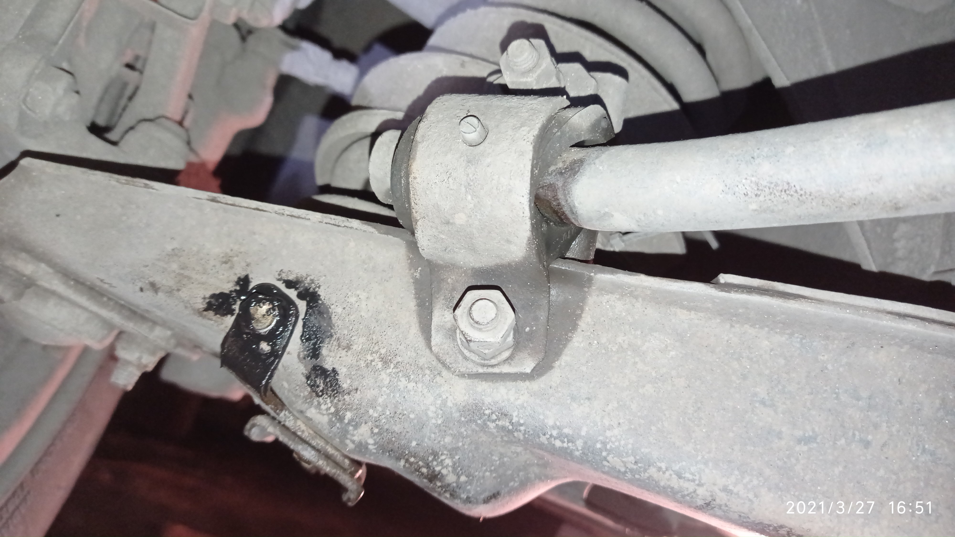

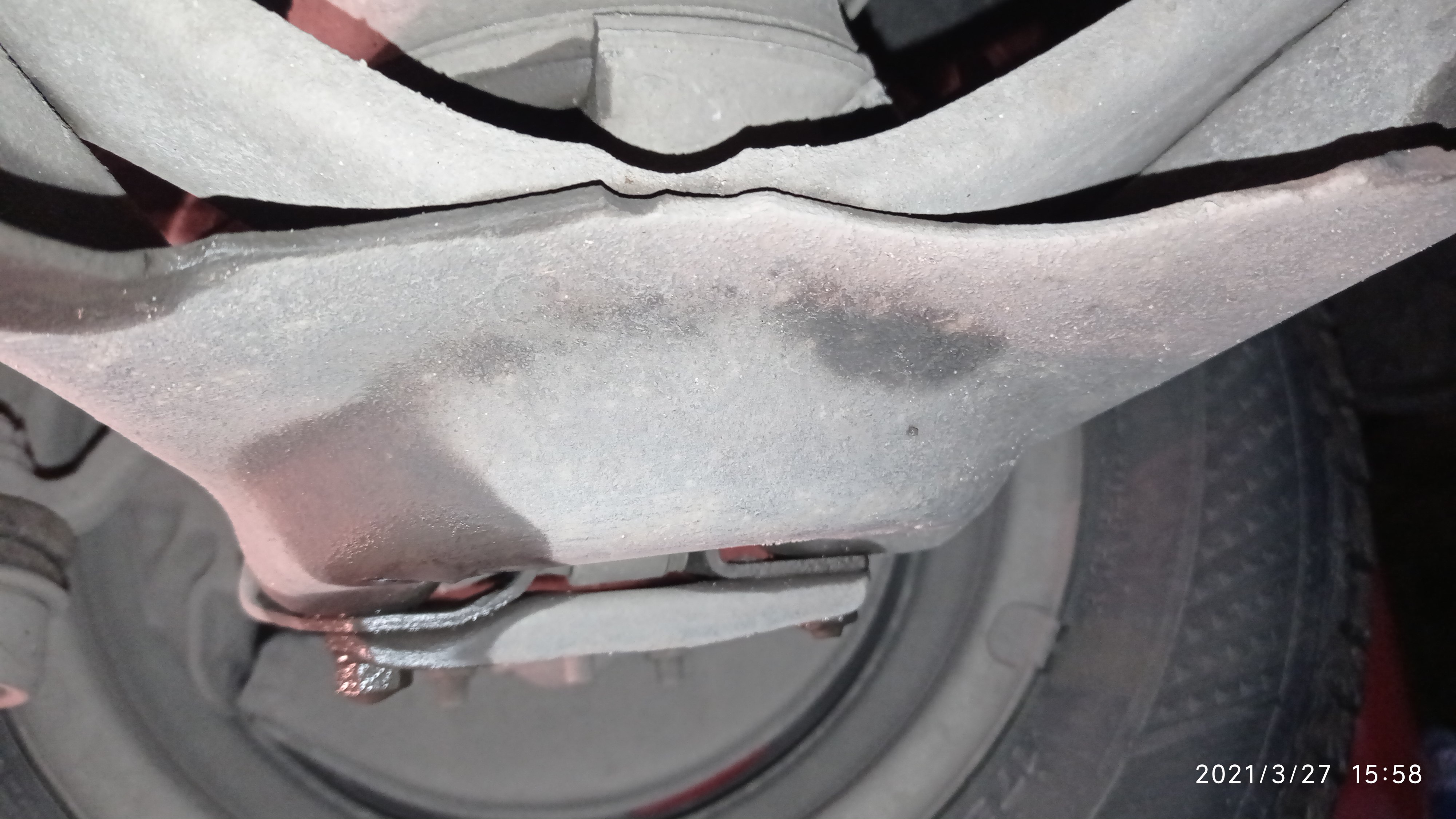

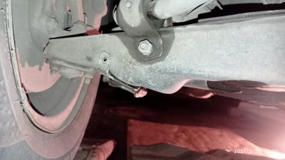

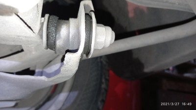

:fear: видно невооруж глазом шо стучало. Болт выкрутился тот шо я сверлил на-крепление низа амортизатора. И орешек съехал! Поправил. Ну и с другой стороны явно видно сайлент на замену. А-вот на стабилизаторе кривая резина, но там шатаю- не болтаеца ничё.

Непрочитанное сообщение DJTigra » Сб мар 27, 2021 16:21:44
X-TAZ писал(а): ↑
Сб мар 27, 2021 16:01:51
криво поставили, вот и кривая. Затягивать нужно на нагруженном авто, чтобы такого не было. да и резинка на рычаге очень странно стоит, я бы заменил

Непрочитанное сообщение X-TAZ » Сб мар 27, 2021 16:34:59

та-нее. То еёраздолбало уже, но она ешо держится.
А сайлент на рычаге не странно сидит, а изношен он. Буду канешно менять.
