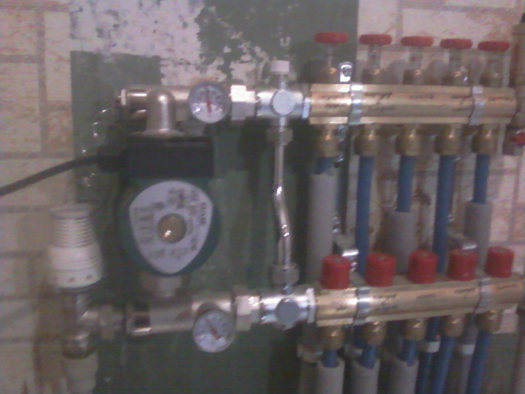

П.с. блин- как мы вчера вечером до полуночи продолбались с последней комнатой тёплого пола! Она была самая лёгкая- прямые трубы, но зараза при первой намотке с мелким шагом не хватило 6 м трубы! Пришлось стяжки разбирать и мотать с крупнее шагом. Тут не хватило метра. Но я кинул трубу просто до коллектора другим путём обратку и в огрызке было 0,5 метра. Итого укатали 150 метровую бухту на 4 контура и несколько огрызков есть по 0,2- 0,5, - 0,8 м. А я боялся шо трубы в остатке будет метров 20-30 !
Поэтому интересно выяснить для какого шага трубы считается усреднённо 7, 5 метров труд на квадрат!? Я думал на 150 мм шаг, а ложил по 100. Местами и по 70-80 мм. Ото труба и ушла впритык. Но долботни капец.

Вчера до полуночи вот намотали -

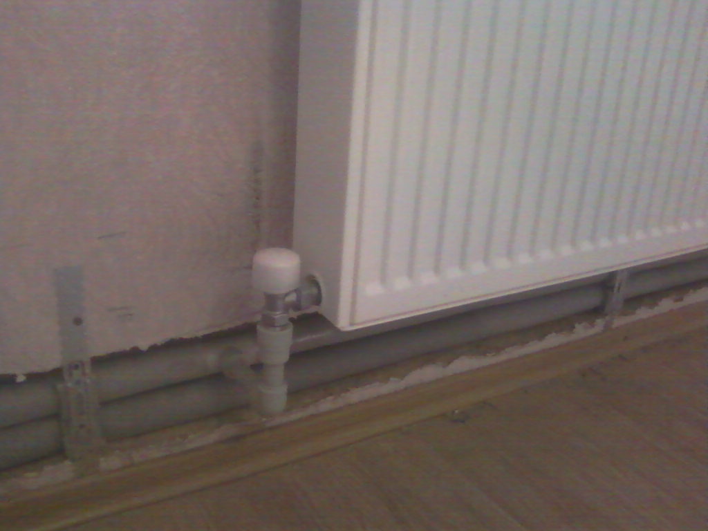

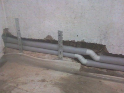

Переделка отопления. Прячем трубы в штробы в глиняной стене. Да и полы залили стяжкой уже. :thumbsup:

Буйный писал(а):Прикольная розетка за радиатором
там ещё и обои сдирать будут и переносить розетки и шпаклевать и всё такое...и стены ровнять...правда хотят без гипса обойтись...в этой комнате...

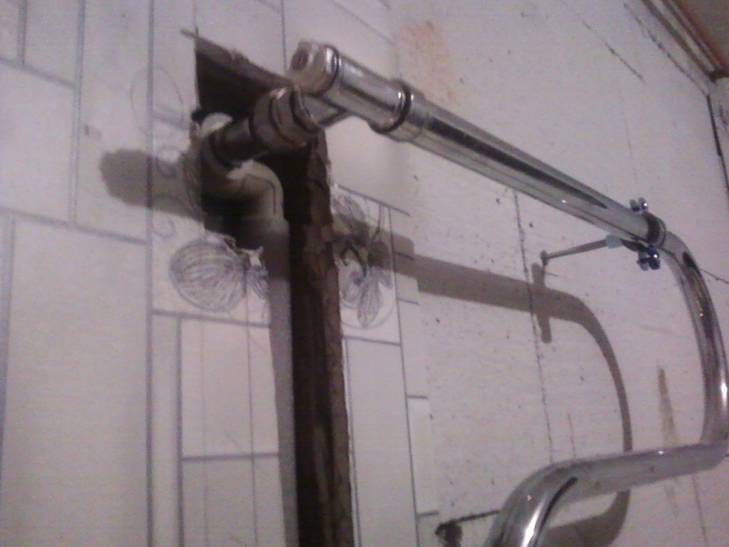

Последние 2 батареи поставили...Запустил. Работает. Осталось полотенце повесить - есть токо одно крепление на нём - вопрос - в продаже имеюццо такие крепления к полотенцесушителям?

X-TAZ писал(а):в продаже имеюццо такие крепления к полотенцесушителям?
Вряд ли. Они каждые индивидуальные для кучи разных полотенчиков. Есть такие, что как и у тебя в комплекте идёт одна ножка, и основное крепление осуществляется американками на жёстких подводных трубах. А ножка только «от ветра».

X-TAZ писал(а):есть токо одно крепление на нём
Если диаметр трубы 25 мм, то как вариант, использовать крепёж реллинга из мебельной фурнитуры.
Re: Отопление, водоснабжение, канализация -II
Непрочитанное сообщение X-TAZ » Вт сен 13, 2016 11:51:33
Труба 3/4. Да- там около 25 по наружи. Обещали найти второй крепёж. А еси нет, то на хомут монтажный повешу и всё. Полдюйма без резинки. И буит висеть.

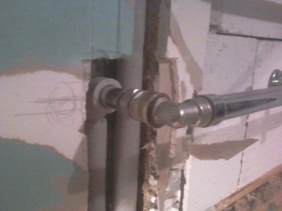

Непрочитанное сообщение X-TAZ » Ср сен 14, 2016 20:13:46
Был на объекте у знакомого клиента - строит он себе дом или дитине своей.. точнее дом построен - внутри делают - батареи на втором этаже поставили, а на первом полы собираются. В планах 20 мм полистирола, труба , труба засыпается шлакоотсевом, потом сверху 4 см стяжки. Кто-то слыхал о такой гадости? разве через отсев будет нормально передавать тепло от труб к полу?! вобще не знаю о такой технологии. Тот отсев, на который мы на нашем обьекте ложили полистирол имел крупные фракции... они фик тепло передадут...

Вот сегодня последнюю точку по отоплению поставил - полотенце. Осталось токо топочную дровяную сварганить.. ещё котёл выбираем.

X-TAZ писал(а):Вот сегодня последнюю точку по отоплению поставил - полотенце.
Получился калхоз - уже постил за крепёж реллинга, как пример (разные бывают по форме):

Штейгер писал(а):уже постил за крепёж реллинга,
Я прикрепил временно на те кронштейны, а когда ляжет на стену гипс и плитка и найдут они штатный второй крепёж, то к плитке прикрепится на штатные крепежи! А вобще он лёгкий - он на монтажных уголках те шо под пайку в стене держится свободно! Так шо там вобще одного кронштейна посредине будет достаточно!
О- я токо сейчас увидел на фото твой реллинг. Он внатуре как кронштейн тот на полотенце, только не регулируемая длина- что плохо. Получается его можно будет взять, только когда будет плитка налеплена и замеряется длина. Хотя есть вариант поиграться удлинителями на подсоединениях змеи этой- сейчас там 30 мм удлинители- от стены он 100 мм. Когда ляжет гипс и плитка станет 70 мм примерно от стены. Вобщем всё решится.

Непрочитанное сообщение Штейгер » Сб сен 17, 2016 7:57:47
X-TAZ писал(а):Он внатуре как кронштейн тот на полотенце, только не регулируемая длина- что плохо.
Это на снимке в качестве примера - бывают разные по длине и конструкции. Смотрю в профиле у визави Днипро - в ваших краях довольно моцная контора ДАКС, посмотреть у них фурнитуру ДС (без рекламы).

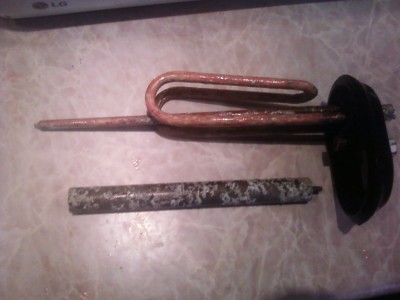

вобще фигня якась - то чистил свой бойлер на колодезьной воде каждые 2-3 месяца, последний раз вобще за 2 месяца анод рассыпался дешовый, а теперь бойлер отпахал 8 месяцев ( в январе чистил) и вот анод целый почти, накипи обсыпалось немного, но на тене уже наросло, что он начал дёргаться при включении - это признак шо пора чистить был. Короче или свойства воды поменялись в колодце, или анод суперхороший или я не знаю... но зиму и весну пользовался как всегда каждый день бойлером на купания, только летом вот купался от солнечного коллектора , а бойлер был только на мытьё посуды. Вобщем почему-то бойлер отпахал не 2-3 месяца, а 8 месяцев и меньше мусора в нём в этот раз.
