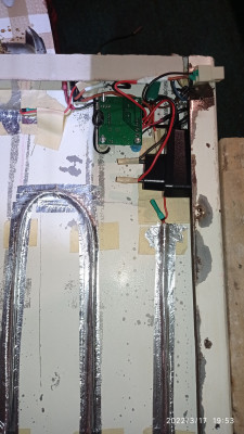

Ну вобщем встроил я термостат электронный для поддержания температуры комнатной. Теперь точь в точь как термоплаза! 440 ватт. Хотел сделать отдельный выключатель шоб отключать одну сторону сторону панели, но пока передумал. Хай на всю кочегарит. Получилось отак -

:fear: вобщем испытую свою батарею. Решил поставить её в погреб размером примерно 3*3 м. Тоесть 8-9 м2. Померял текущую температуру +6.5. И влага 88% была.
До этого периодически 1-2 раза в сутки включал там киловаттный обогреватель самодельный на пару-тройку часов. Иногда забывал и он всю ночь кочегарил. И при этом залазил и чувствовал хороший нагрев, но не мерял темпер.
А щас вот этот свой на 440 ватт поставил. Он изначально показывал внизу 8.5 градусов.
Оставил на ночь с 9 вечера. И вот утром в 5-30 разбудила сирена. Пошёл проверять. И удивился! На батаоее те же 8.5 градусов, а термометр выше показует 6.5 и влагу 99%. Тсююю. Шо-оно за 9 часов не смогло нагреть кубик 3*3*3. . . Странно. Ну предположим ему время нужно. Посмотрим. . . :confused:
Благодарил (а): 2924 раза
Поблагодарили: 880 раз
Непрочитанное сообщение X-TAZ » Вс мар 20, 2022 5:56:13
То самое мать говорила и про-керамич панели слабые которые ей при электроотоплении поставили. Они предназначены для поддержания температуры, а-не для быстрого разогрева! Я впринципе так и думав.
Это то же самое шо газовый котёл если хата хололная, то люди включают посильнее сначала шоб разогрел быстрее, а потом уменьшают температуру! Такшо всё норм. Оно должно постепенно разогреть подвал. Куда-то ж тепло девается! Та и температура самой поверхности у обогревателя приэнизкой темпер не 50 градусов как при +20 в комнате! Думаю там 45 на поверхности .

Саня, а если дуйчиком сначала нагреть попробовать, этот параллельно держать включенным, а потом дуйчик выкл и понаблюдать будет ли держаться температура? Главное чтоб проводка выдержала...

Да вот я пару часов назад проверил. На 0.5 градуса поднялась темп. :thumbsup:
Оно поднимет. Просто медленно! Если нужно будет быстро-поднять, то да - там рядом мощнее стоит обогреватель. Но быстрее не нужно пока.

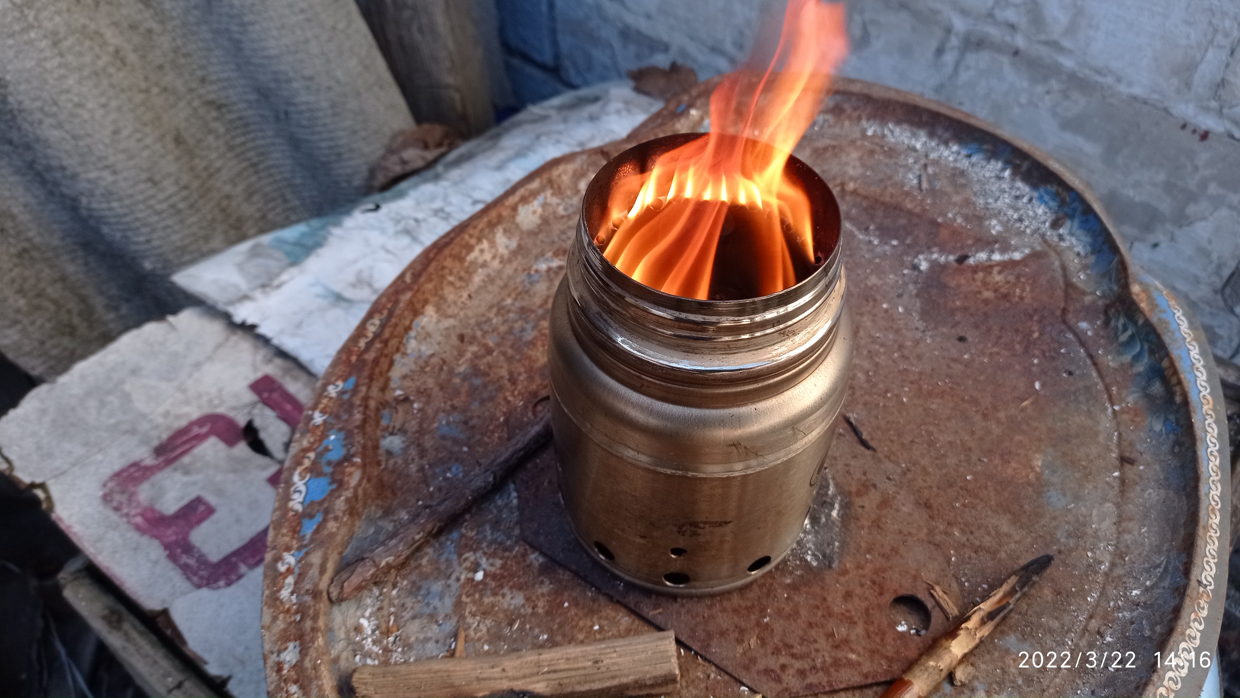

:thumbsup: Сделав я из термоса негодного печку Щепочницу. Насверлил дырок. И всё! И готово! Завтра испытаю.

:fear: Покашо нестабильно горит. Дорабатую.

Кочегарил я токошо печку свою полчаса. Так мыску воды и не закипятил!

X-TAZ, у тебя потери тепла большие, на улице бОльшая часть калорий ушла в атмосферу - закрывать от ветра, ниже опустить чашку.

Опустил, испытал. Стало лучше! Особенно если на орехах кочегарить! Закипело!
Отправлено спустя 50 секунд:
Отут правда так и не закипело ещё.

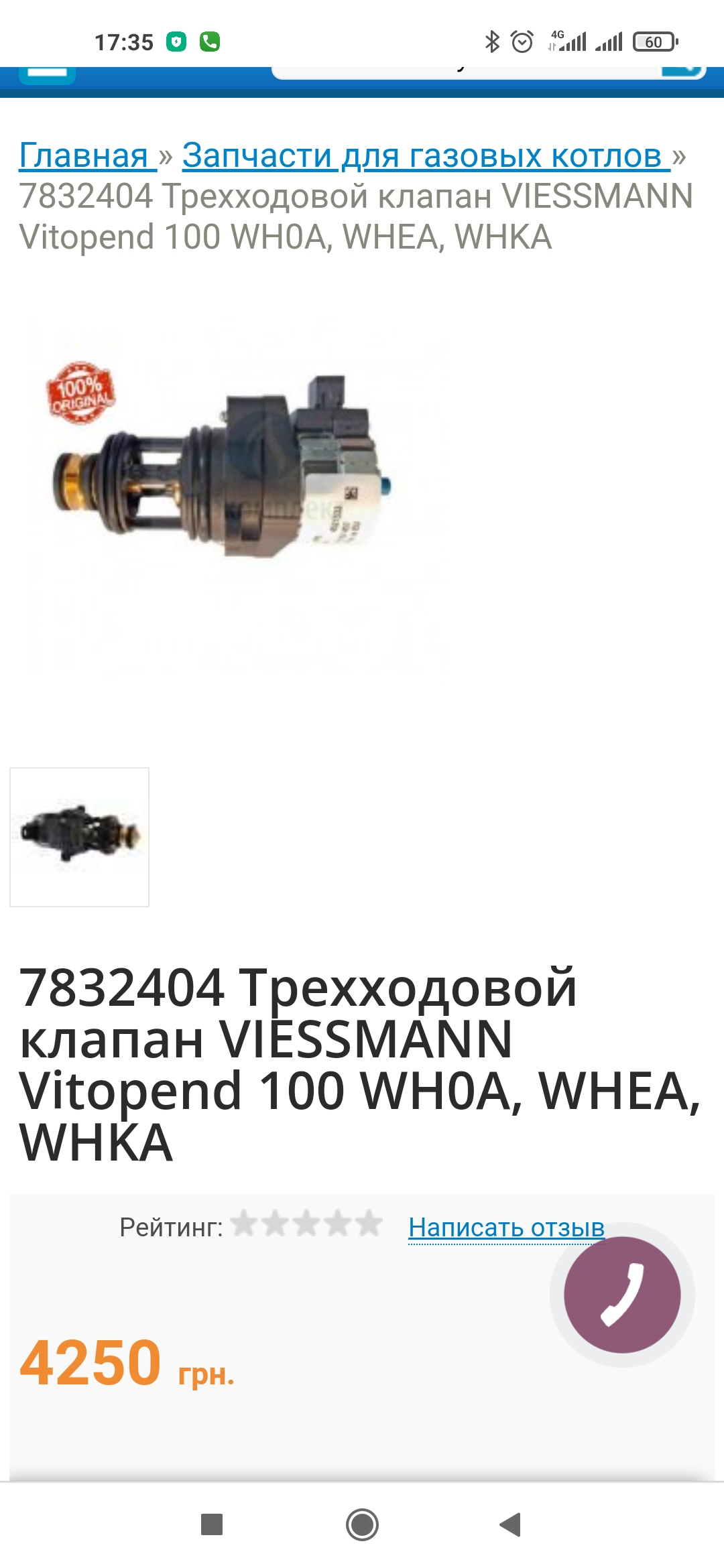

Оцэ пенсионеры некоторые зажралися. Дед с бабой живут. В квартире. В котле раз в 5 лет летит запчасть, которая щас стоит 4500-5500. Там начинает протекать резиновый сальник. И щас я нашёл способ как его заменить и заменил! И запчасть эта будет работать! Звоню им обрадовать шо все ихние три негодных запчасти можем восстановить и не-нада новую куплять. Тю. Дед каже шо это хорошо, но ты новую купляй тоже.

Та. Дурость это. Новая запчасть судя по утечке течёт уже дето полгода, раз залило подшипник и он заклинил. А значит она отработала 4 года примерно. Думаю новая резинка в старом приводе легко должна пару-тройку лет отпахать. Это и дешевле и срок почти тот же. Это если б резинка новая 10-15 лет рабоиала, тогда смысл есть. А тут висманн лохонулся с таким приводом трёхходового. Моё мнение.
Отправлено спустя 1 минуту 59 секунд:
В котлы Аристон, беретта, и др такого типа трёхходовой с приводом выйдет в 1000 грн примерно. Но не 5 тыщ же.

От новой запчасти у меня тоже есть благо. Скидка. Небольшая 10%. Мне даже проще И выгоднее купить и поставить, чем пилить восстанавливать старую. но руки чешуца восстановить! :fear:

Охренеть цены на бздюльку! :O

Отож. Сёдня поставил. Новую. А ещё две потёкшие отказался делать. Говорю нафигэони вам если у вас новая есть и ещё одна запасная.
