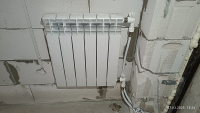

Непрочитанное сообщение Medved@790 » Пт мар 07, 2025 16:29:08
Сварили отопление на оба плеча, но в котельную вывели одно под опрессовку по причине плотной компоновки; ротаметры повредить не хочу. С четвёртого раза перепаковал четыре соединения ниппель-гайка батарейная; сквозная "мама" - проблемное соединение т.к. нет упора для резьбы. Паста унипак дважды не вывезла, как и герметик сантехнический, и только автомобильный автосил хорошо отработал на воздухе. Со льном всё перечисленное пробовал, разумеется.
Возможно на воде было бы всё проще, но пока что под воздухом обмыливаю.
На очереди правое плечо, электрика.
Кстати из гаража проковыряли 2 отверстия, длинной 600мм, трубой ~50мм с зубами под коронку на конце и кувалдой. Это в гараж две 25е отпайки на тепловентилятор.

Medved@790 писал(а): ↑
«Конусом» лён наматывал? Никогда он с Унипаком не подводил.

Непрочитанное сообщение Medved@790 » Пн мар 10, 2025 16:38:07
Буйный писал(а): ↑
Пн мар 10, 2025 6:45:48
Ну вот и прецедент появился. Только что трижды одно соединение перепаковывали; паста со льном сразу дало утечку.
Мотаю по насечкам с начала, в конец и опять в начало. Лён не проворачивается на ниппеле.
Конусом не знаю как это мотается.
Брат сам в шоке; у него никогда не было такого. Весь дом на льне собран с герметиком сантехническим. Льна под гайками минимум.
На ночь на автосил посажено соединение с новой гайкой. Жду сутки.

Сообщения: 18111
Благодарил (а): 1470 раз
Поблагодарили: 2217 раз
Непрочитанное сообщение Препод48рус » Пн мар 10, 2025 19:14:16
я на казанском герметике всегда лен мотаю, никогда не течёт

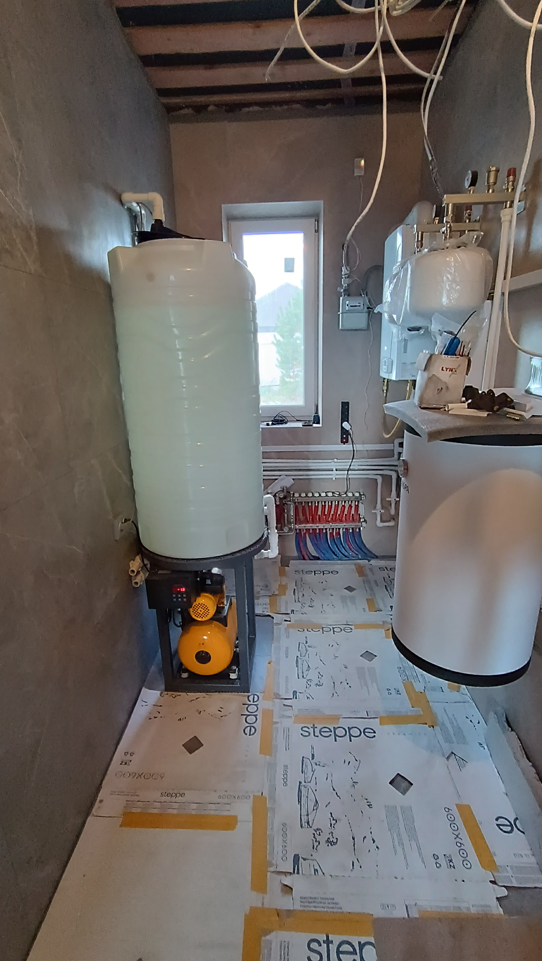

Непрочитанное сообщение Medved@790 » Пн авг 18, 2025 16:06:16
Погнали дальше.
Плитка на своих местах в ванной и котельной. Смонтированы газовый котёл, коллектор ТП, бойлер косвенного нагрева, щитки автоматики, электричества, электрокотла.
Встал вопрос заблаговременной установки ТЭНа на резьбе в бойлер для использования в летний период. Планируется его работа от внешнего контроллера.
Огромная просьба, кто имеет большой опыт, отписаться с рекомендациями марки долгоиграющего ТЭНа на резьбе. Заранее благодарен.

Непрочитанное сообщение Medved@790 » Вс сен 14, 2025 6:03:53
Едем дальше. Сегодня попытаюсь прибраться и сделать фото.
Тэн выбран был из нержавейки 3кВт. Пришлось докупить футорка 1 1/2" на 1 1/4". Его обвязка сделана; по автоматике позже. Кабеля в щиток кинул.
Встала задача превратить двухконтурный котёл в одноконтурный. В линейке моего котла есть модель, у которой есть 5 клеммников для подключения внешнего клапана и датчика температуры. В моём же нет этого клеммника, но есть настройка перевода на одноконтурный с внешним бойлером. Решено обрезать провода на родной двухходовой клапан и присрать внешний фугас на подаче котла, а датчик ГВС подключен новый к существующим проводам и вставлен в гильзу бойлера.
Перенастроил котёл, в контроллере создал новую зону ГВС и всё получилось - змеевик бойлера прогревается и даже не пришлось провода на клапан менять местами отопление/ГВС.
Вобщем, паника из-за отсутствия клеммника на плате котла и дополнительные траты в виде 20-30т.р. на замену котла из этой же линейки или покупку контроллера с большим количеством дискретных выходов, оказались напрасной. В данном случае имеем по шине задание на котёл любой температуры бойлера по приоритету ГВС и так же остаётся 4 дискрета для подачи напряжения на термоголовки/тепловентилятор 4 зон зонального отопления спальни, гостиная, гараж. Радости полные штаны.

Непрочитанное сообщение Medved@790 » Вт сен 30, 2025 14:47:46
Котельная.
Вчера вечером установил тепловент в гараж. Осталось электрикой и гибкой подводкой обвязать. Сегодня пошёл снег. Ворота к выходным ставим.

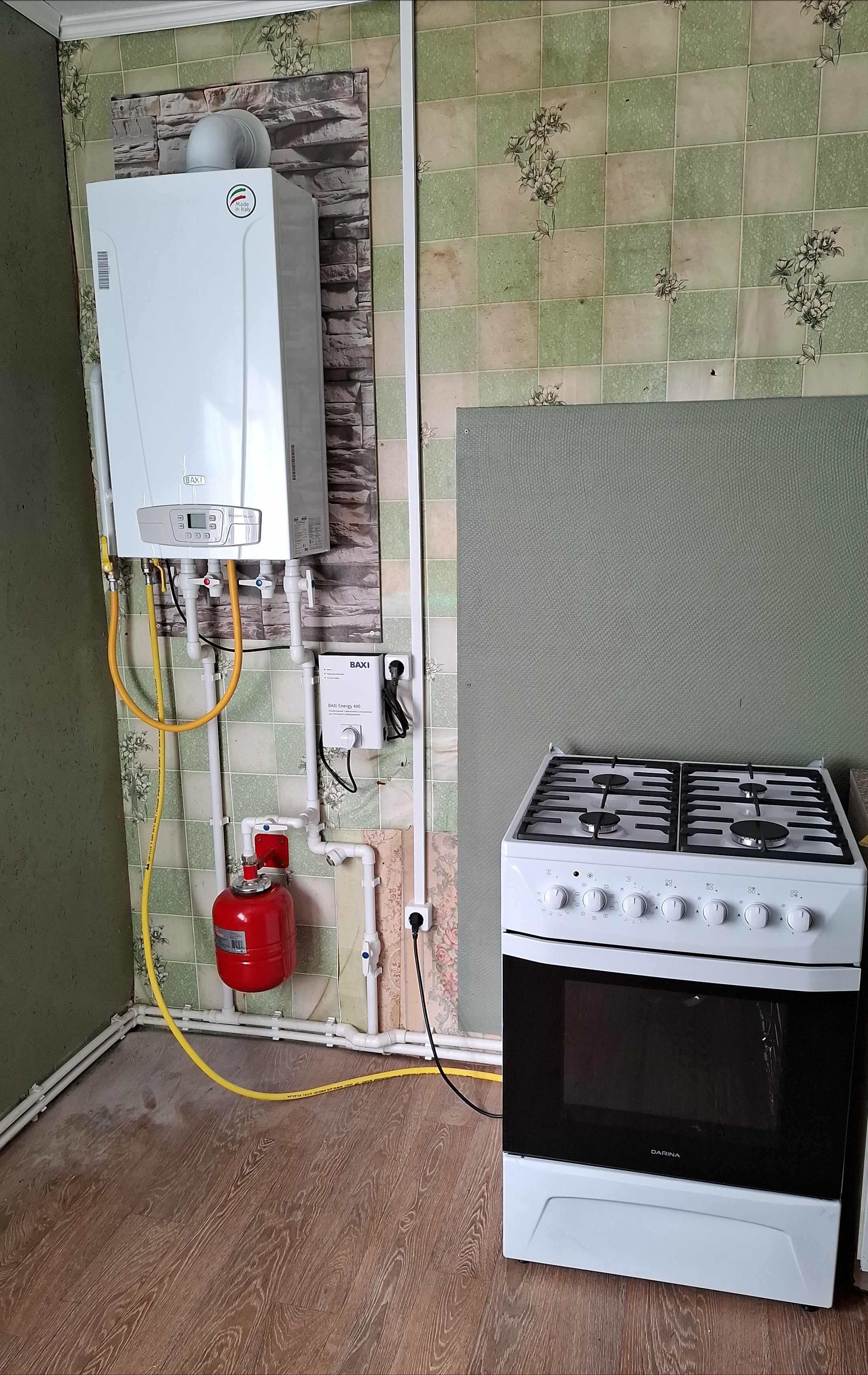

Непрочитанное сообщение vaduha75 » Ср окт 01, 2025 15:18:06
У меня всё простенько. В понедельник запустили, наконец-то.

Непрочитанное сообщение Medved@790 » Чт окт 02, 2025 14:21:38
vaduha75, что сколько обошлось?
У меня прошлой осень вышел котёл с дымоходом 80 и столько же проект с монтажем. Остальное индивидуальный выбор каждого.
Котёл переделай по моему примеру. Хотя бы обычный бойлер повесь и будет счастье с запасом горячей воды. Проточная система - сплошной дискомфорт в быту.

Непрочитанное сообщение vaduha75 » Чт окт 02, 2025 16:16:56
По цене примерно так же, немного дороже. Переделывать пока нет смысла, т.к. у меня и водопровода-то нет. Взяли на перспективу двухконтурный. Домик маленький, под бойлер пока и места нет)) К тому же купилки закончились. :psih: А лопата, которой москвичи деньги гребут, куда-то затерялась :getlost: Буду копить
