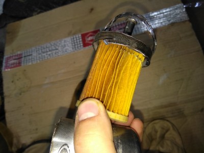

Да там столько бумаги, что ему просто грешно дуться с усилием! А старый то по любому будет с большими трудностями продуваться, ибо грязный.
Специально распилил :) кстати на сквозь то видно свет, однако это не показатель, ибо пластик прозрачный, вот если палочка какая нить пройдет, то там дам...

Дык это мой же)) И вообще обидно, что так обо мне думают, мол я что-то подобное впариваю потом :sad: Я даже из своего, из нормального, редко когда продаю что-то, зачастую я просто отдаю или меняюсь. :eptel:
Фильтр езжанный и на фото это не очень хорошо видно, однако он грязный преимущественно с одной стороны и на дне корпуса грязный осадок.
