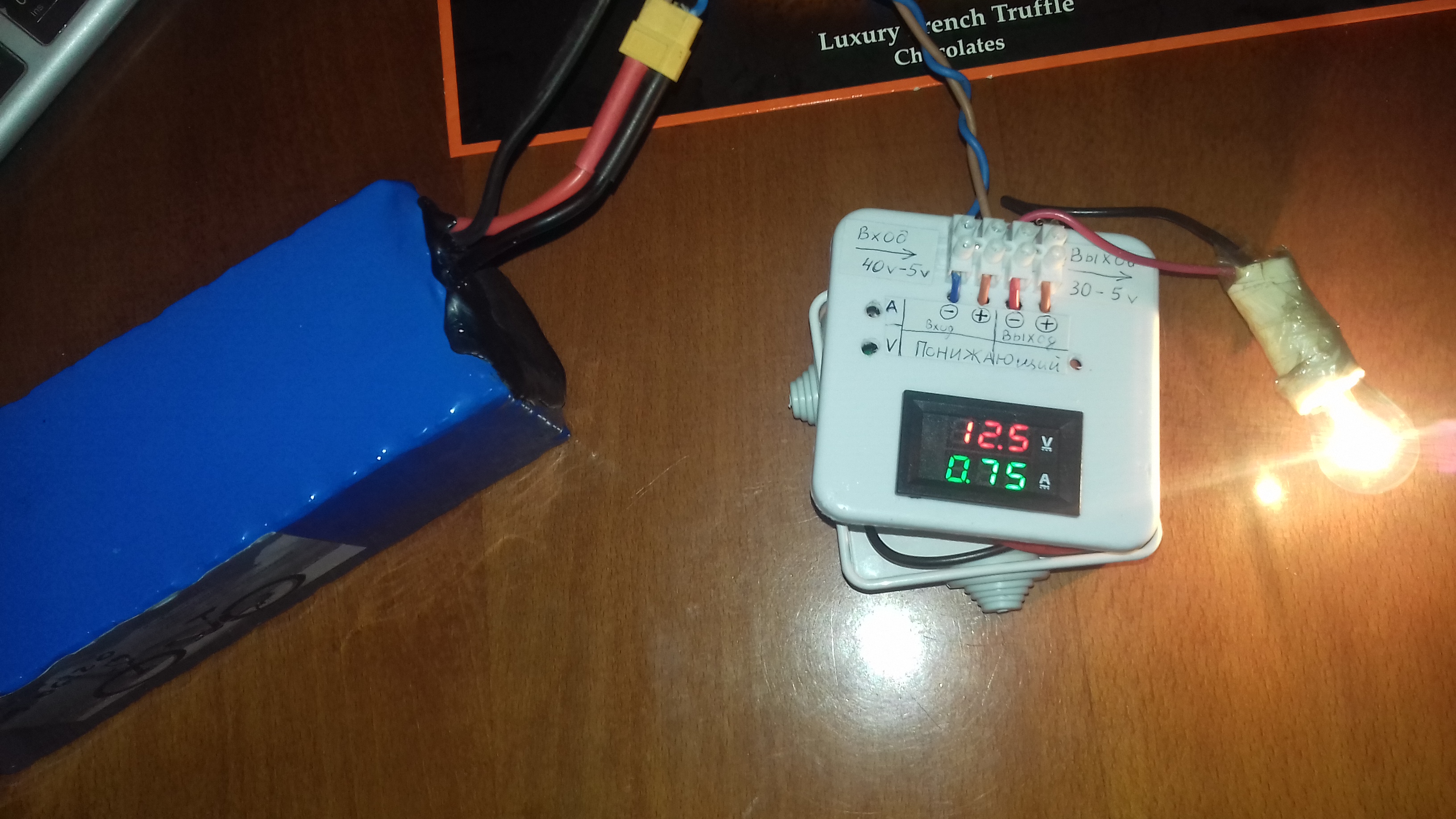

:psih: а я тут сварганил понижающий преобразователь. Он от 40 преобразует аж до 3 вольт можно. Ток и напруга регулируется. Пишут выдержует ток до 8 ампер. Но с охлаждением. Но у меня.без охлаждения. Мне нужно шоб из велоакума на 40 вольт получать 12 вольт для разных нужд. В том числе можно выставить скажем 14 волтт и ток 5 ампер и от велоакума зарядить автоакум!!! Помню у меня когда акум не крутил стартер, то достаточно былр 5 амперами в гараже позаряжать минут 10-15 и можно заводить и ехать. Так и тут- если акум подгулявший, то можно в дорогу взять велоакум или от гироскутера и этот преобразователь и подзарядить в дороге есшо. Вот испытаю скоро на 5 ампер як потянет. Планирую другой преобразователь на 20 ампер зделать с охлаждением.
Отправлено спустя 2 минуты 57 секунд:
Внутри стоит вот эта штука - на 8 ампер. А будет ещё и на 20. Плюс вольтамперметр.
Отправлено спустя 40 минут 50 секунд:
Опля. Уже минут 10 заряжаю. Велоакум выдаёт 41.5 вольт. А выставил на зарядку 14.5. Ток максимальный был 4.5 ампер. Больше не тянет. Вот ток упал уже до 3.3. Внутри радиаторына микросхеме градусов по 45 - но это норм.
Отправлено спустя 4 минуты 7 секунд:
:pinch:

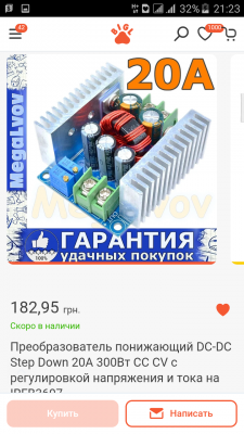

Непрочитанное сообщение X-TAZ » Чт янв 07, 2021 11:37:33
вот испытание модуля, того шо до 20 ампер. С вентилятором тянул легко 17 ампер. Можно юзать. Завтра он пприедет мне. И кулоер есть. Коробочку нада токо.
