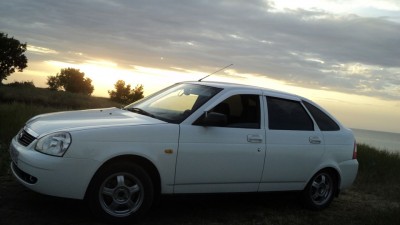

Viktor
Наконец-то коляску свою показал :thumbsup:
Добавлено спустя 45 секунд:
Надо бы тебе лапшу в цвет дунуть, вапше красиво будет.
Viktor
Сообщения: 1030
Зарегистрирован: Сб авг 15, 2009 20:58:07
Модель авто: БелИй приора и тёмно-серозеленый гранта)) Ваз 21045 1.5 дизель продан; Ford Escort 1.6D продан; Ваз 21074 1.6 инж. продан
Откуда: Россия/Краснодарский край/г.Ейск
Благодарил (а): 22 раза
Поблагодарили: 25 раз
Re: Уголок приоровода, часть №2.
Непрочитанное сообщение Viktor » Сб янв 28, 2017 18:01:27
Йожык писал(а):Значит, очень хороший пластик. И у Газели, и у Приоры киржачские "пластиковые" фары быстро затираются.
Мои киржачи для 210 тыс выглядят не плохо. Конечно посекло гравием но живые. Кто ездил на безкапотных авто типо хендай портер слышал стук по передку как дождь по крыше. Не каждый знает что пару камней на трассе прилетевших в авто это мелочь. Стоит на таком авто пристроится за камазом и слышно весь ужас)
Йожык писал(а):Да, первую надо бы подлиннее, она очень короткая. Это четко ощущается в гололед - первой уже мало, второй много.
Убрать большую разницу между 2 и 1 и гп 3.9 чтоб была середина между городом и трассой. А так для города и 4.1 была бы хороша. А по расходу, многие ездят на оборотах в 2 тыс. по городу и расход у них больше чем у тех кто ездит на передачу ниже...
Йожык писал(а):Наконец-то коляску свою показал
Так я и не прятал. Были вроде фото...
Йожык писал(а):Надо бы тебе лапшу в цвет дунуть, вапше красиво будет.
Это пороги? Если да то нет) не хочу) кроме зеркал и сабель больше ничего красить не надо. Фары покрасил только из-за того что одна отклеилась и попала грязь которую с хрома акууратно не убрать. В живую кстати если цвет нормальный а не серо-черный выглядит очень классно. Раньше глядя на фото других приор с окрашенными фарами был равнодушен а в живую понравилось. Но если бы не грязь то не полез)

Viktor писал(а):Это пороги? Если да то нет) не хочу)
Диски куда дел? :psih:

Йожык писал(а):Диски куда дел?
Слишком жестко на 16х да и 7j с 205 резиной по колее кидает сильно...
