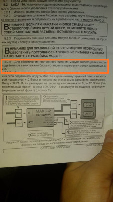

по поводу твоего вопроса и картинки, это не для постоянной работы стекол, а для выполнения доп функций типа закрыть стекла при постановки на охрану, и открыть их обратно, если не прошло больше какого то там времени. ну и сохранения обучения. обучать лучше при незапущенном двигателе. чтоб при просадке напряжения небыло глюков.
единственная фигня может быть, что у тебя они будут работать только с водительской двери.
у меня на волге стоит блок стеклоподъемников, который собирает управляющие провода со всех 4х дверей. соответственно, поскольку кнопки не связаны с моторчиками, доводчик работать не сможет т.к. не видит сопротивления.
как у тебя не знаю, но думаю, что блока нет. значит, работать будет, но только с той двери, на которую поставишь. скорее всего. хотя, может я и ошибаюсь.. еще там есть плюс, вроде как, на самом этом блоке, точнее провод, который нужно подключить на плюс.

У меня не блок. Две кнопки, открывающие водительское и пассажирское стекла.
Да, на картинке, я понял, что именно для закрытия.
А там будем посмотреть.

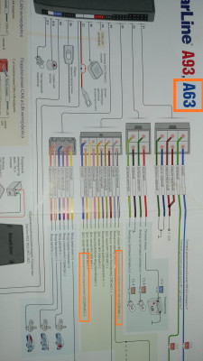

Я вот только не совсем понял, где искать отрицательный импульс?

на доп каналы надо вешать.

Ну вот я выделил. Оне, не оне?

доп канал №2 или подобные нужно.

Понятно. Бум пробовать. :coffee:

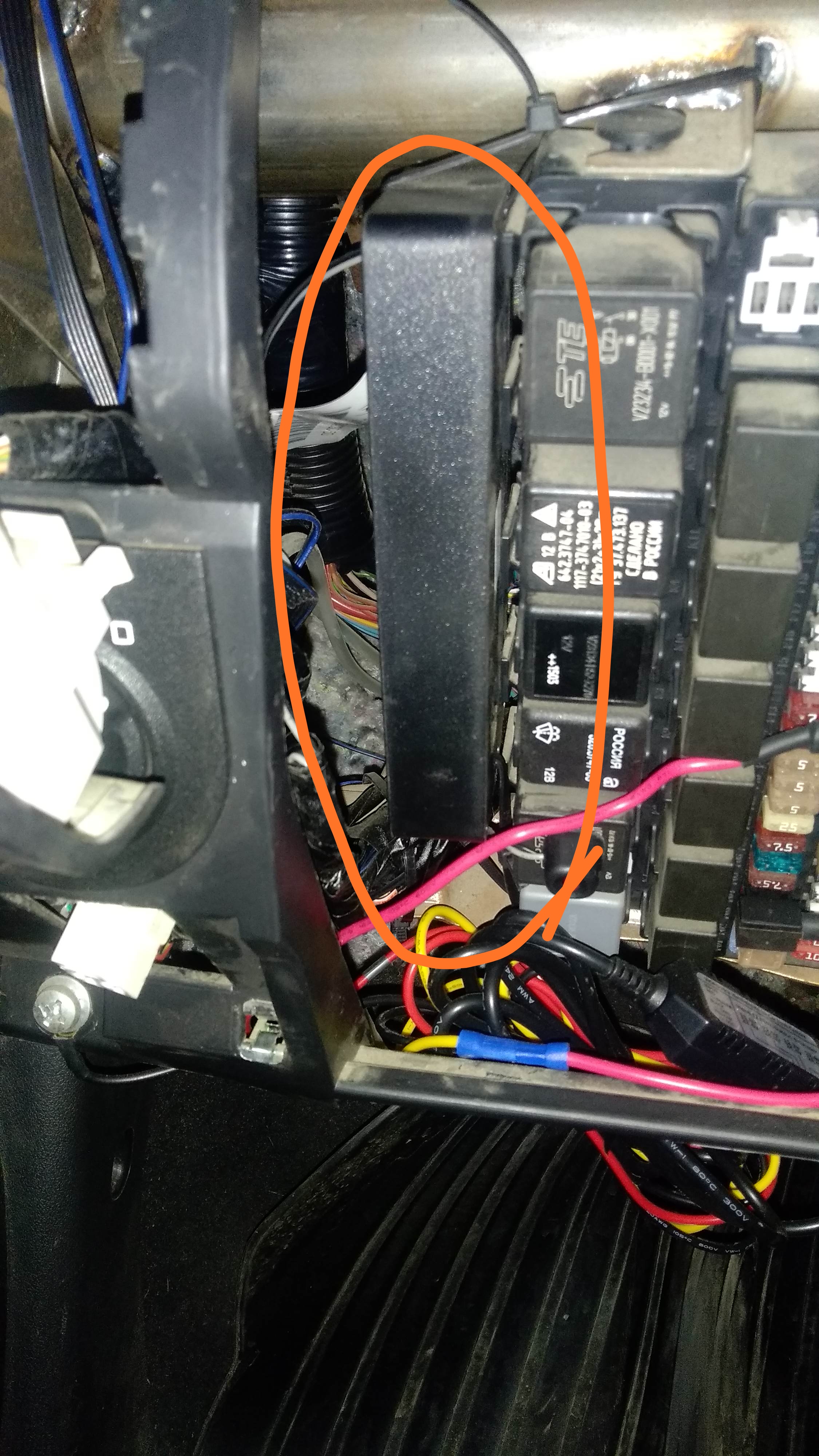

Пока ездили и время прошло. Дай, думаю, посмотрю провода выходов, чтобы вытащить концы, для проверки.
Привык, что блок сиги за приборкой прячут. Неспеша разобрал, снял, посмотрел и осмотрел приборку. Уже лазили, пломба контроля прорезана.
Снял... А блока нет. Пусто. Пока искал уже и темно стало.
Держится на стяжках. Пока не стал снимать. Потом. Хоть буду знать куда лезть.

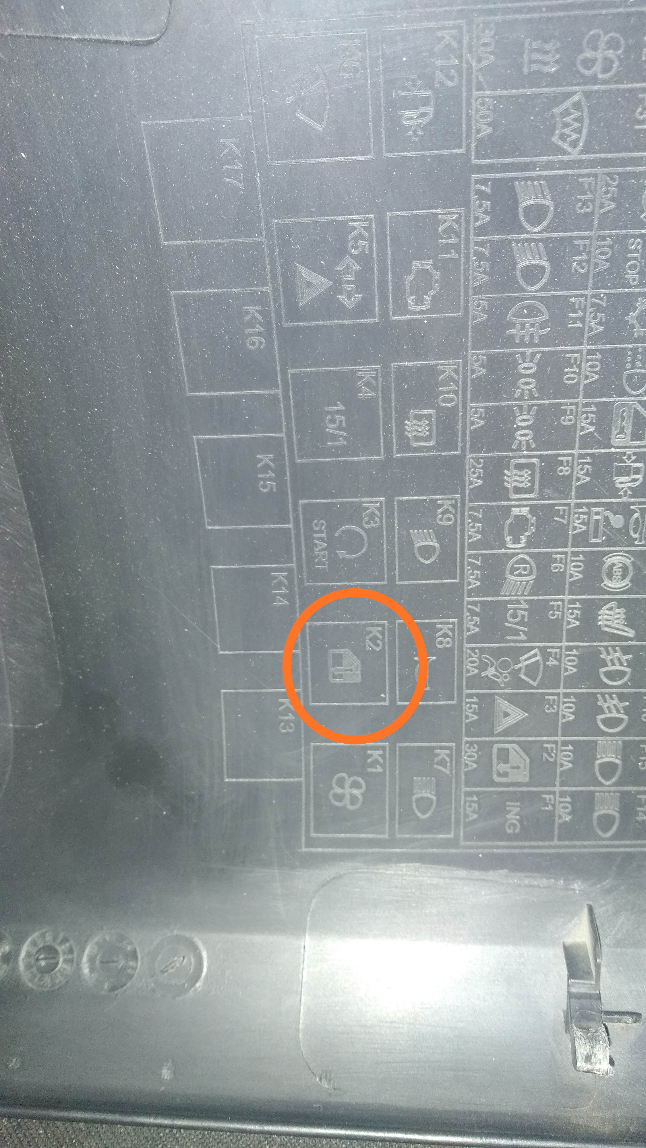

Полез сейчас искать реле стеклоподъемников.
Везде по схемам пишет К2. Выбрал её. Нифига, работают. Потом К1, вент вырубился. Потом решил, что по проще и выдернул К6 и тут они потухли...
Ссука, вся электрика через жопу :devil:

Автоваз годам к 2016-2017 только единообразно стал собирать, окончательно устаканился с 2018, когда на одну гранту fl перешли.

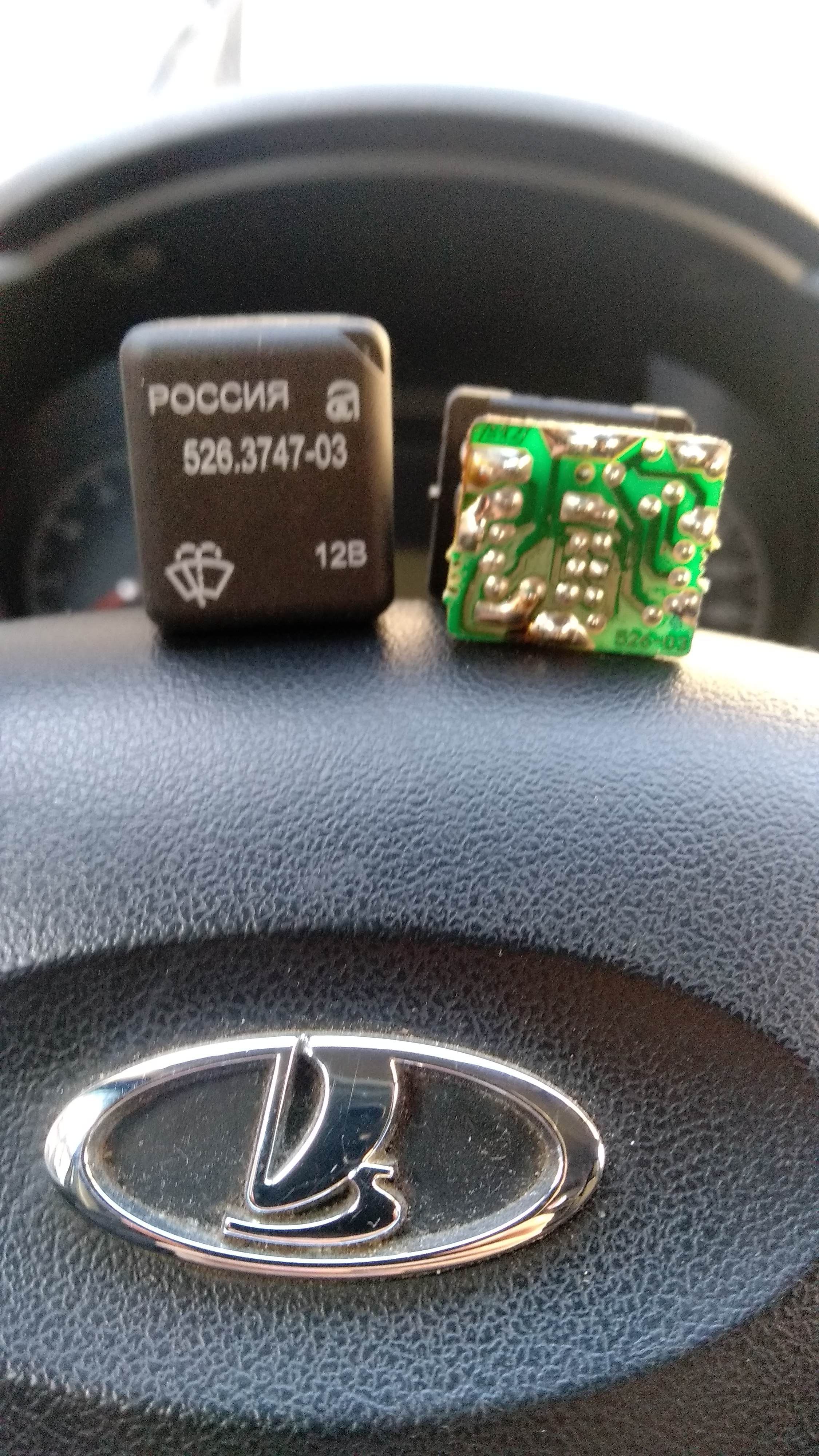

Непрочитанное сообщение andy » Пн янв 02, 2023 13:03:07

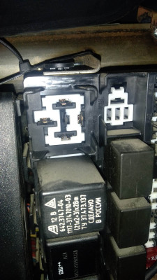

Полез смотреть реле дворников... :hmmm:
Вечно мне приколюхи попадаются.
Всё равно хотел новую брать для экспериментов.

Непрочитанное сообщение Препод48рус » Пн янв 02, 2023 15:12:28
Ремонтированная? Вообще заводское реле идет с регулировкой паузы.
Сообщения: 18367
Благодарил (а): 1096 раз
Поблагодарили: 1165 раз
Черныш
Непрочитанное сообщение andy » Вт янв 03, 2023 12:36:05
Препод48рус писал(а): ↑
Нет. Скорее всего такая сборка.

Непрочитанное сообщение andy » Пт янв 06, 2023 8:56:36
Купил новую реле.
