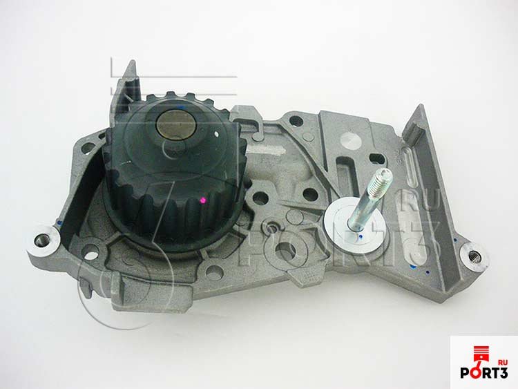

Почитал forum.logan.ru - и правда, на 120 надо бы менять. У кого-то раньше начинает течь, у кого-то подтекает понемногу при замене на 120. Но у некоторых и до 200 тысяч ходит, но все удивляются.
Вот картинку там такую увидел:
А при осмотре на что внимание обращать? Нету ли следов антифриза из под крышки ГРМ? Ну и на уровень антифриза, само собой. Кстати, у меня с самого начала потихоньку уходит антифриз, примерно по поллитра или чуть больше на 10 тык.

А как определить, что помпу нужно менять? Она же на на виду. Только по наличию следов ОЖ на/под крышкой ГРМ?

Непрочитанное сообщение Йожык » Вт сен 24, 2019 12:04:26

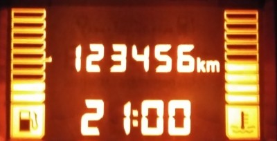

Непрочитанное сообщение vaduha75 » Чт окт 31, 2019 6:17:04
Вчера фоточку сделал.

Непрочитанное сообщение Буйный » Чт окт 31, 2019 6:40:37
Подловил! :thumbsup:

Непрочитанное сообщение vaduha75 » Чт окт 31, 2019 6:45:06
Жена и дочка пожурили только :i. Ехал домой с работы, гололёд жуткий на эстакаде, несколько аварий впереди, а я "красивые" циферки фоткаю :rlc:
