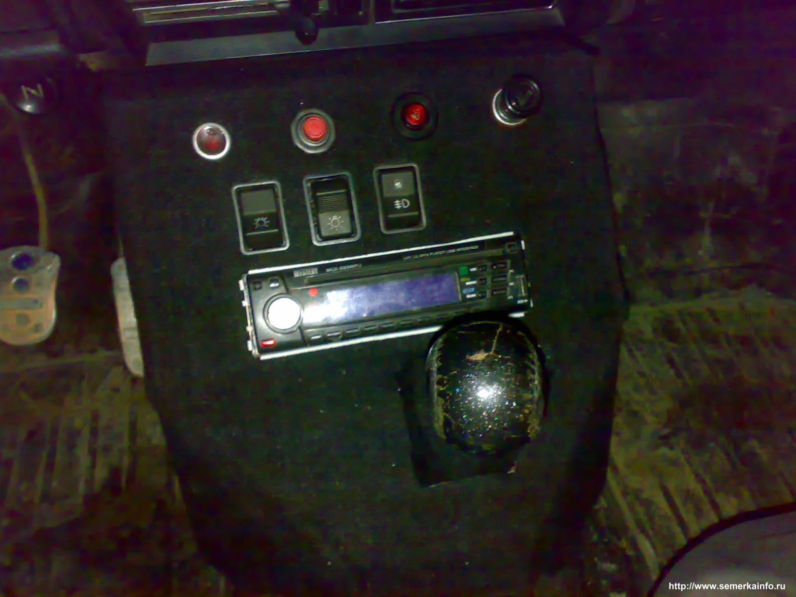

вот борода и воздухоотводы на заднее сиденье и одно фото это в ноги переднего пассажира тоже так же и в ноги водителя
