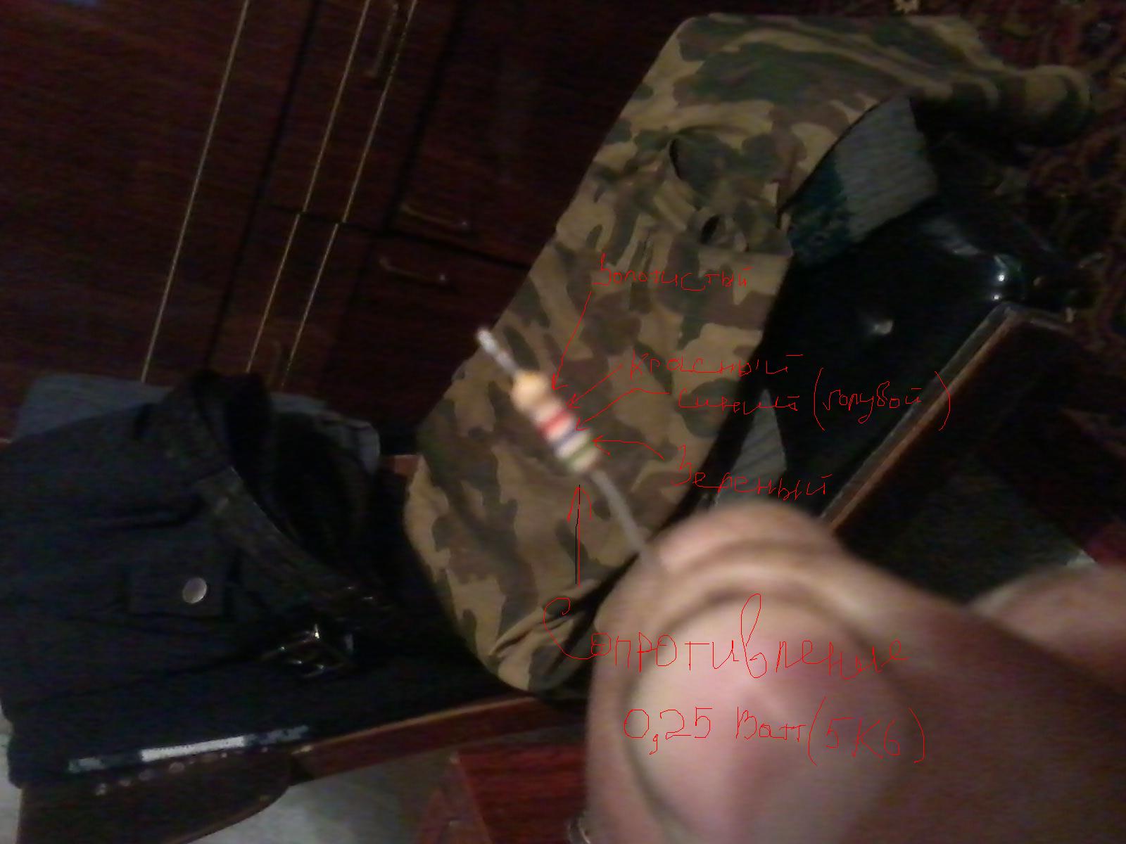

Всем доброго времени суток, Вот решил поделиться с вами такой идеей, так как сам сделал. и можно сказать с экономил на светодиодах.
Что нам потребуется.
1. Две лампочки, не рабочие, так как от них нам нужен будет только цоколь.
2. Два светодиода, я использовал из зажигалок, именно такие и надо будет.
3. Два сопротивления 0,25 Ватт(5к6)
Итак приступим берем светодиоды и припаиваем к ним сопротивление, на каждый светодиод по сопротивлению.Когда будетеразбирать зажигалку со светодиодами обратите внимание на какой ножке плюс, и к плюсу и припаивайте сопротивление, а вторую ножку к массе цоколя
Так они выглядят уже готовые
Это сопротивление, как написано на фото, именно такое нужно. И именно такой расцветки.

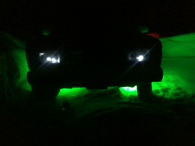

А так они выглядят уже на своем месте.

это вместо габаритов?

Антон80 писал(а):это вместо габаритов?
Да да вместо их, ну я подумал зачем покупать в магазине если можно сделать самому. :yes: Можно вместо одного светодиода поставить три, и так же к одному сопротивлению

делал подобное "Гэ" себе на пробу - отстой, обычные стандартные лампы на 4Вт намного эффективней, расстояние видимости таких "гомогабаритов" на порядок меньше чем с лампами (они практически не отражаются в отражателе). В туман их почти не видно до упора в лоб. Три штуки таких светодиодов в фару не влезут (тут и кукуруза иногда не лезет), резистор 5,6 кОм слишком велик номинал, достаточно 750-820 Ом (ток около 14-16 мА, допустимый для диодов таких 20).
Если хоцца ЛЕД, то лучше уж лепить на базе СМД диодов самопальную "кукурузу" или купить готовую.
