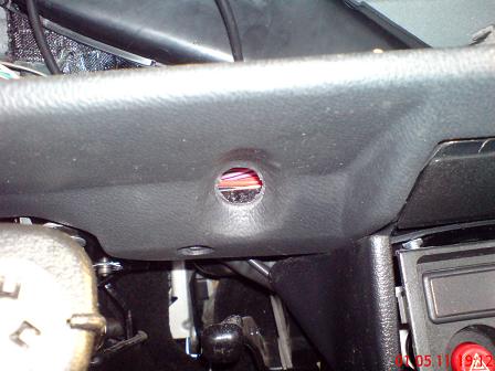

:hmmm: почитав и посмотрев здесь всякие варианты привода, немного почесав репу, был приобретен 6 кг saturn (самый простой), провода, клеммы, релюха с колодкой, кнопуля и пиво. Замок был снят, выпилена верхняя пластмасска, просверлено отверстие в торце замка напротив язычка диаметром 6 мм. Немного потренировавшись в изготовлении тяги из люмуневой проволочки, прикрепил все это хозяйство на место. Снял приборку(для доступа к сиге и установки реле), соединил всё, проверил, приступил к установке кнопки. С кнопкой возился дольше вего. т.к. хотел установить справа внизу под приборкой( по мойму там раньше была крутилочка сброса пробега) панель оказалась, как ни странно металлической :D пршлось долго долго растачивать круглым напильником... Ну, и вот, как бы результат:
просверлил и пронапилил дырдочку...
...и поставил кнопочку

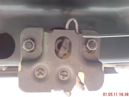

а я вот думаю как понадежнее сделать.. сначала просто нитку капроновую накидывал на язычок замка, долго работало, недавно слетел, подумал что надо что-то другое придумать LOL сверлить язычок не получается, 3 сверла сломались, толстый слишком. Вопрос у меня, получится к нему припаять тросик например? Будет пайка на язычке держаться? А то сомневаюсь :wacko:

Вованн, просмотри тему с начала, много вариантов,я к примеру язык не сверлил,
просто накинул на него петлю и все...:beer2: правда слегка раскурочил каркас замка и все :whistlin:
