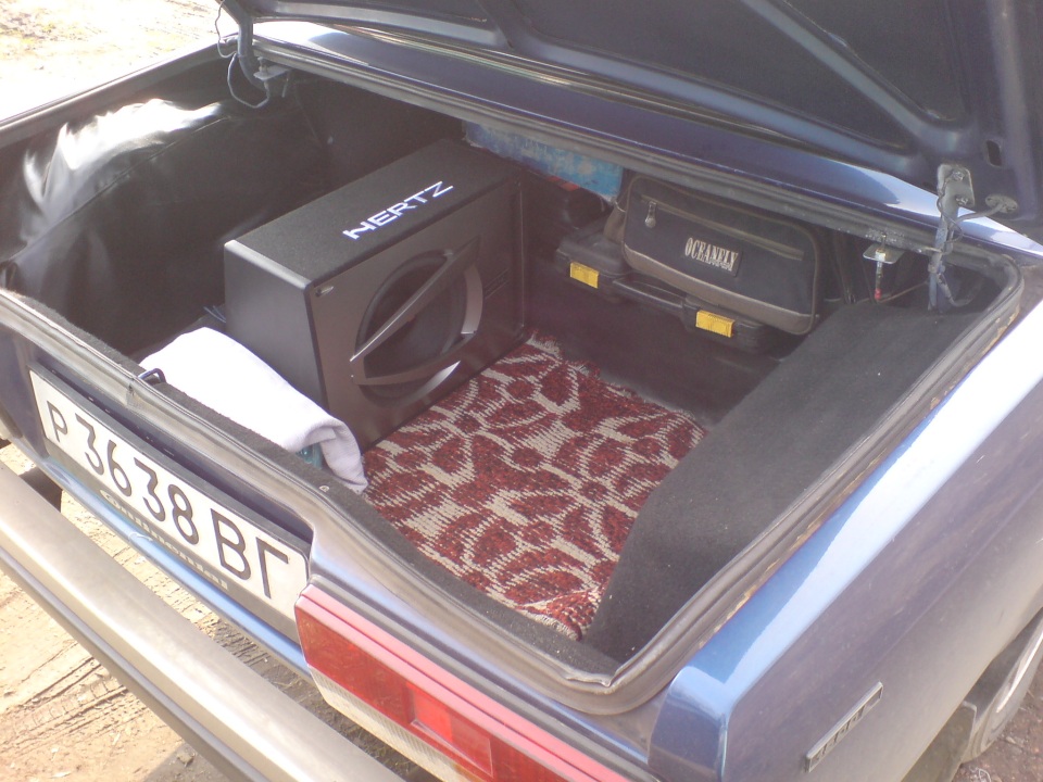

С высотой саба на 3 см на сайте хм... обманули. Не влазит под полку. Летом буду короб нижний резать чтоб по фен-шую було :look:
Саб
Re: JET`s БИБИКА
Непрочитанное сообщение DJTigra » Вт апр 26, 2011 20:00:39
JET писал(а):С высотой саба на 3 см на сайте хм... обманули. Не влазит под полку. Летом буду короб нижний резать чтоб по фен-шую було :look:
Хто обманул?
Re: JET`s БИБИКА
Непрочитанное сообщение JET » Вт апр 26, 2011 20:05:57
DJTigra писал(а):Хто обманул?
В инет магазе габариты саба были указаны неверно.

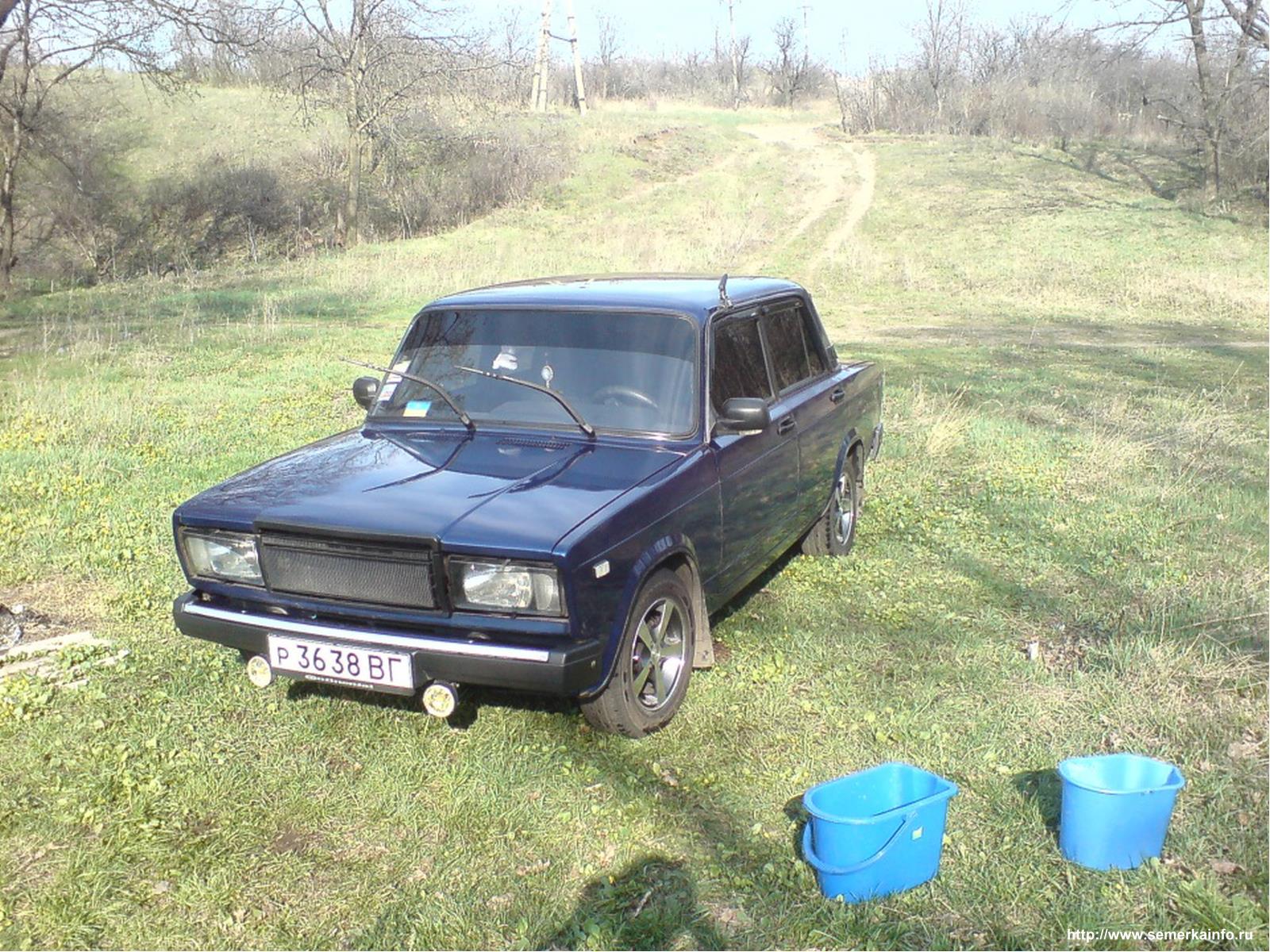

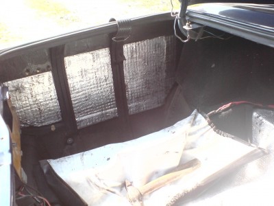

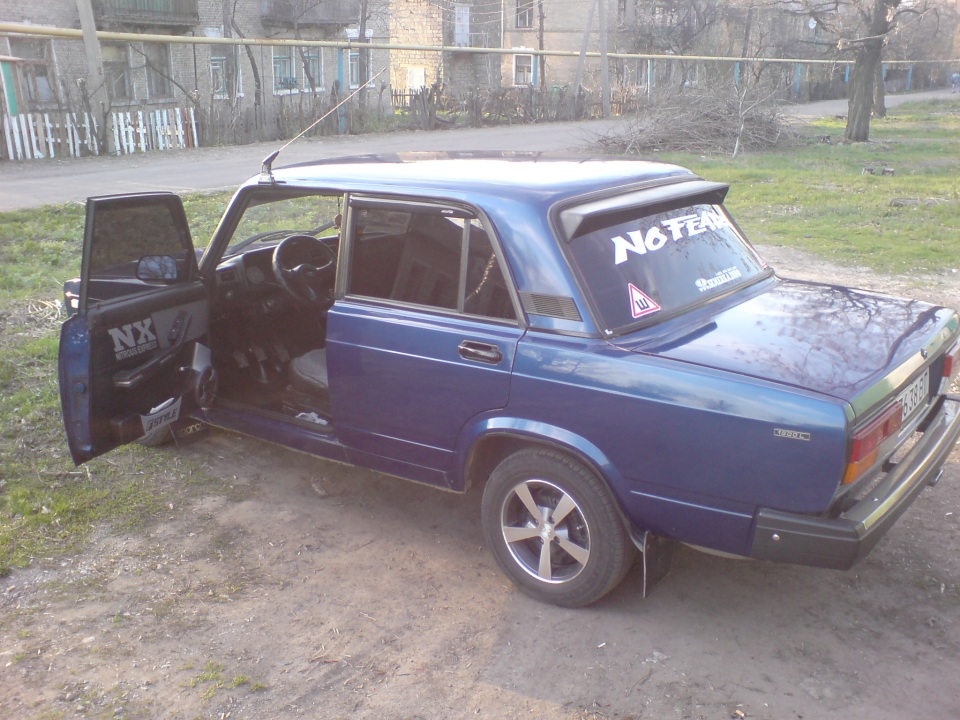

Сегодня закатан багажник виброй, точнее крылья и задняя панель, крышку пока не закатывал.
Так же при съёме бензобака было обнаружено влажное пятнышко на дне оного. При зачистке показалась дырочка диаметром 1.2 мм, возможности запаять небыло, залепил холодной сваркой ABRO.
Катаем вибру)

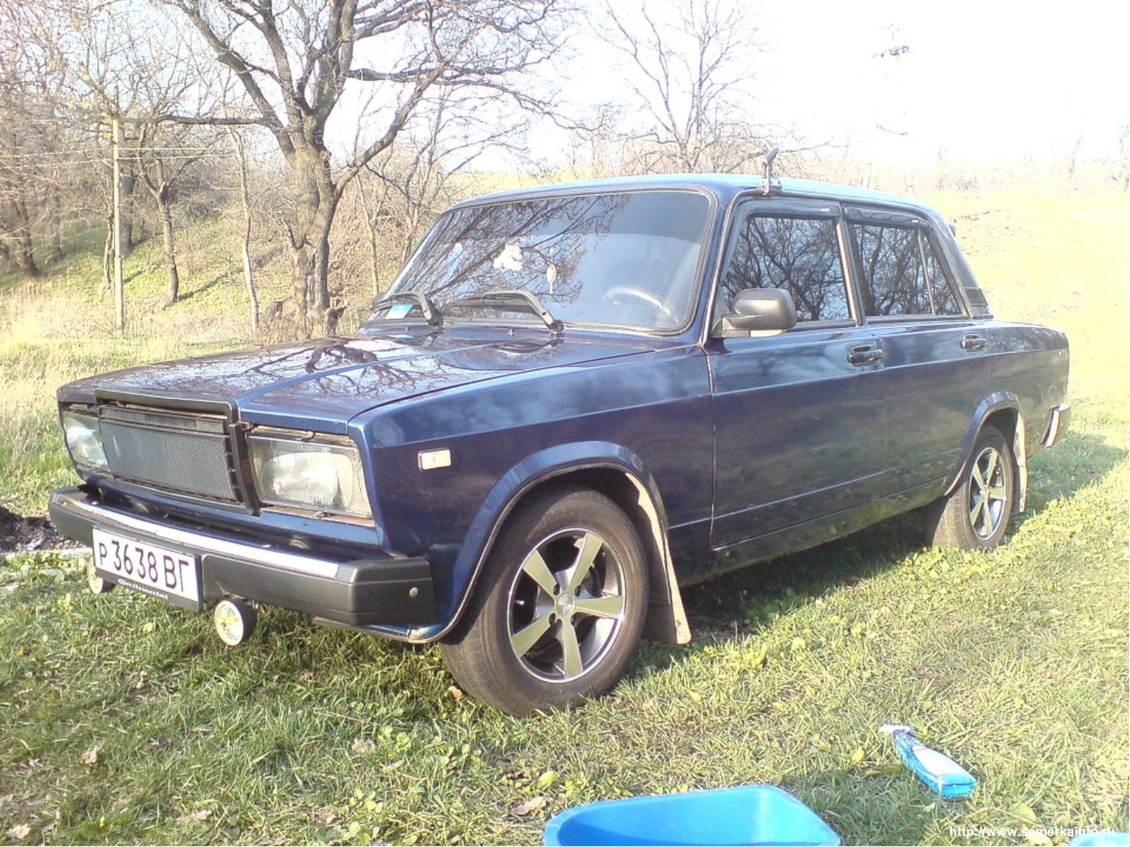

Мойка " у речушки" )))

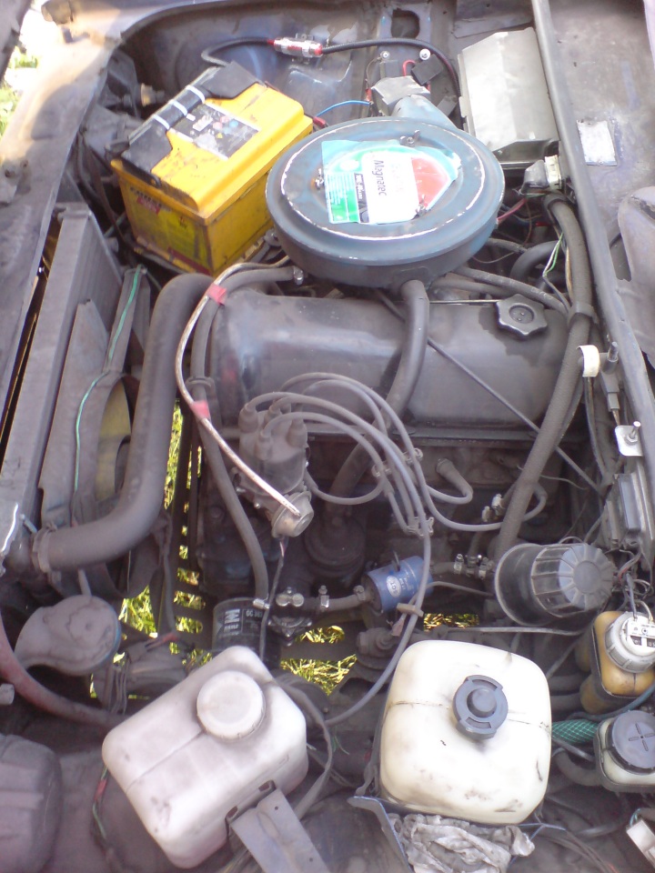

Грязнючий моторный отсек) Никак пену для мойки двига не куплю...

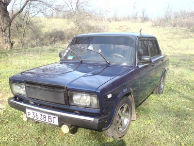

Прикатил к гаражу, музяку слухаю)

Непрочитанное сообщение рустем » Ср апр 27, 2011 18:44:06
А брызговик двигателя где?

рустем писал(а):А брызговик двигателя где?
Считаю его лишней приблудой, даже не думал ставить :yes:
Re: JET`s БИБИКА
Непрочитанное сообщение рустем » Ср апр 27, 2011 18:48:58
JET писал(а):Считаю его лишней приблудой, даже не думал ставить :yes:
JET писал(а):Грязнючий моторный отсек)
:whistlin:

JET писал(а):Грязнючий моторный отсек) Никак пену для мойки двига не куплю...
Чот обклейки не видать на этом фото... :hmmm:
Мой так и валяется у папика в гараже. За 3 года, что машинка у меня, даже не было желания ставить его.
Еще когда забирал машину к себе (она после сварки передка была - все снималось там) зашиту картера поставил, а "пыльник" не пошло... То болты не те под руку попадались, то на резьбу чот не попадал... Плюнул и не стал ставить - так и лежит там, в своем предыдущем гараже.

Randall писал(а):Чот обклейки не видать на этом фото...
Об чем речь? :wacko:

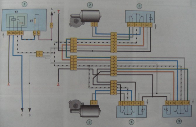

РАспиши про кнопки стеклоподъемников? Сам вырезал или что готовое? Может фото крупнее.
Re: JET`s БИБИКА
Непрочитанное сообщение JET » Пт апр 29, 2011 8:01:43
K@KTyC писал(а):РАспиши про кнопки стеклоподъемников? Сам вырезал или что готовое? Может фото крупнее.
В комплекте со стеклоподъёмниками были 2 "десяточные" кнопки и разводка проводов под 2 кнопки.
Сразу же были куплены: еще одна "десяточная" кнопка и подиумы кнопок стеклоподъёмников (идут в комплекте с универсальными стеклоподъёмниками типа Spal, Convoy). Продавец согласился отдельно продать подиумы за 35 грн (4.5$).
Но так как в этих подиумах отверстия расчитаны под "свои" квадратные кнопки, пришлось немного поработать надфильками, затем приклеить термоклеем посадочную площадку кнопки 2110. Подиумы крепятся саморезами к карте, для протяжки проводов в карте прорезается отверстие, которое впоследствии закрывается подиумом.
При подключении была использована схема от Калины.

Схема подключения с дублирующей кнопкой от Калины

JET писал(а):Об чем речь?
Ну ты ж шумкой обклеивал подкапотку... Шот не заметно это на той фотке :)
