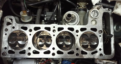

Непрочитанное сообщение Буйный » Чт фев 13, 2020 16:59:07
Слепит.

Непрочитанное сообщение Fox » Чт фев 13, 2020 19:53:28
Буйный писал(а): ↑
Слепит.
Димексид, а потом очиститель карбюратора :look:
Да и с плоскости сняли 1.75

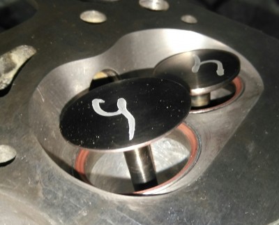

Да не, цековки под другой вал... А то у меня гбц фрезерована и 1мм мне явно мало, даже покрутить не смогу вал, а сейчас под 3мм перекрытие можно вал подбирать

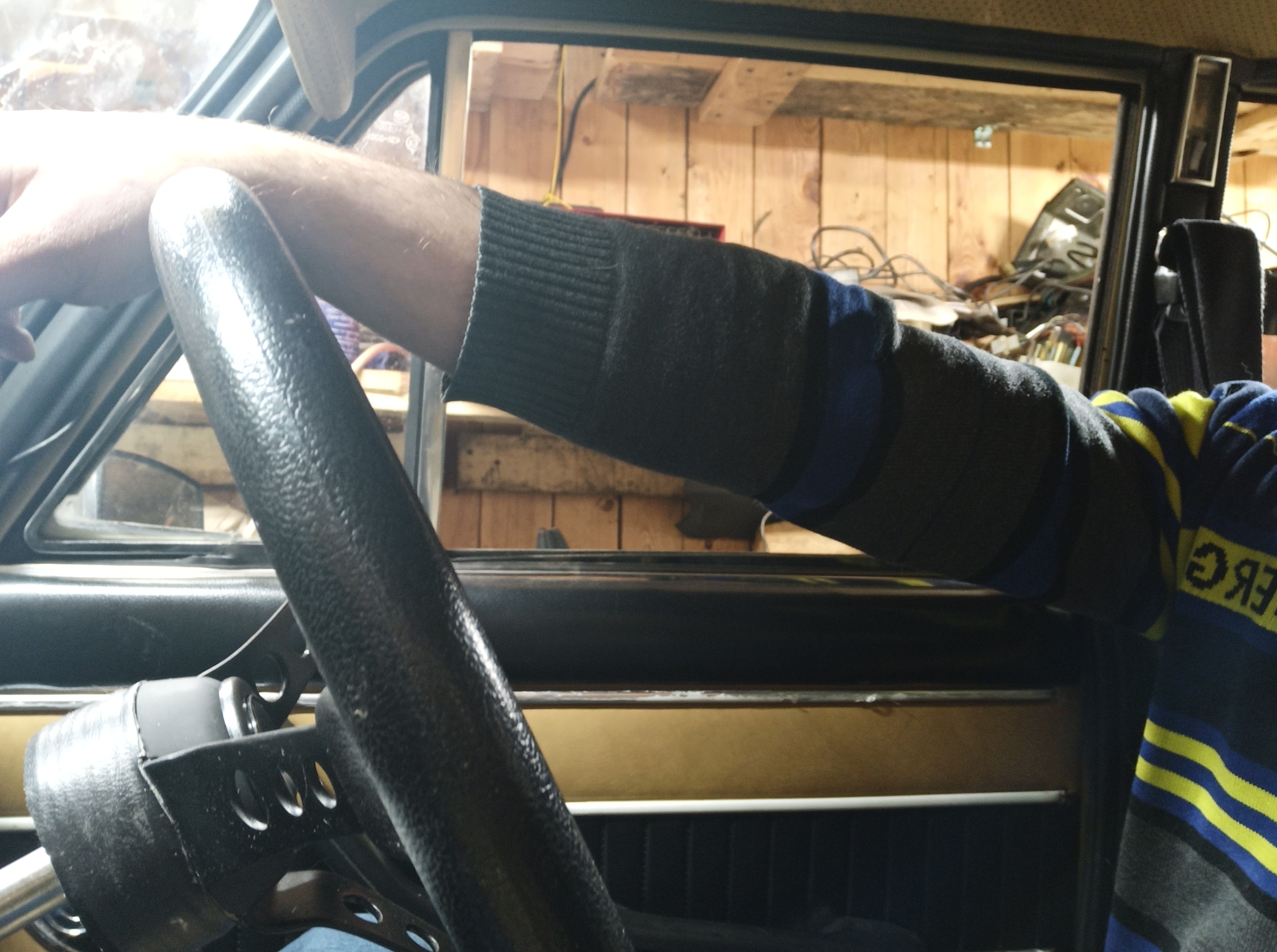

Непрочитанное сообщение Fox » Пт мар 20, 2020 13:21:20
Ещё вынес руль
Но кажется мне высоковатым :eek:
Однако видно приборы отлично

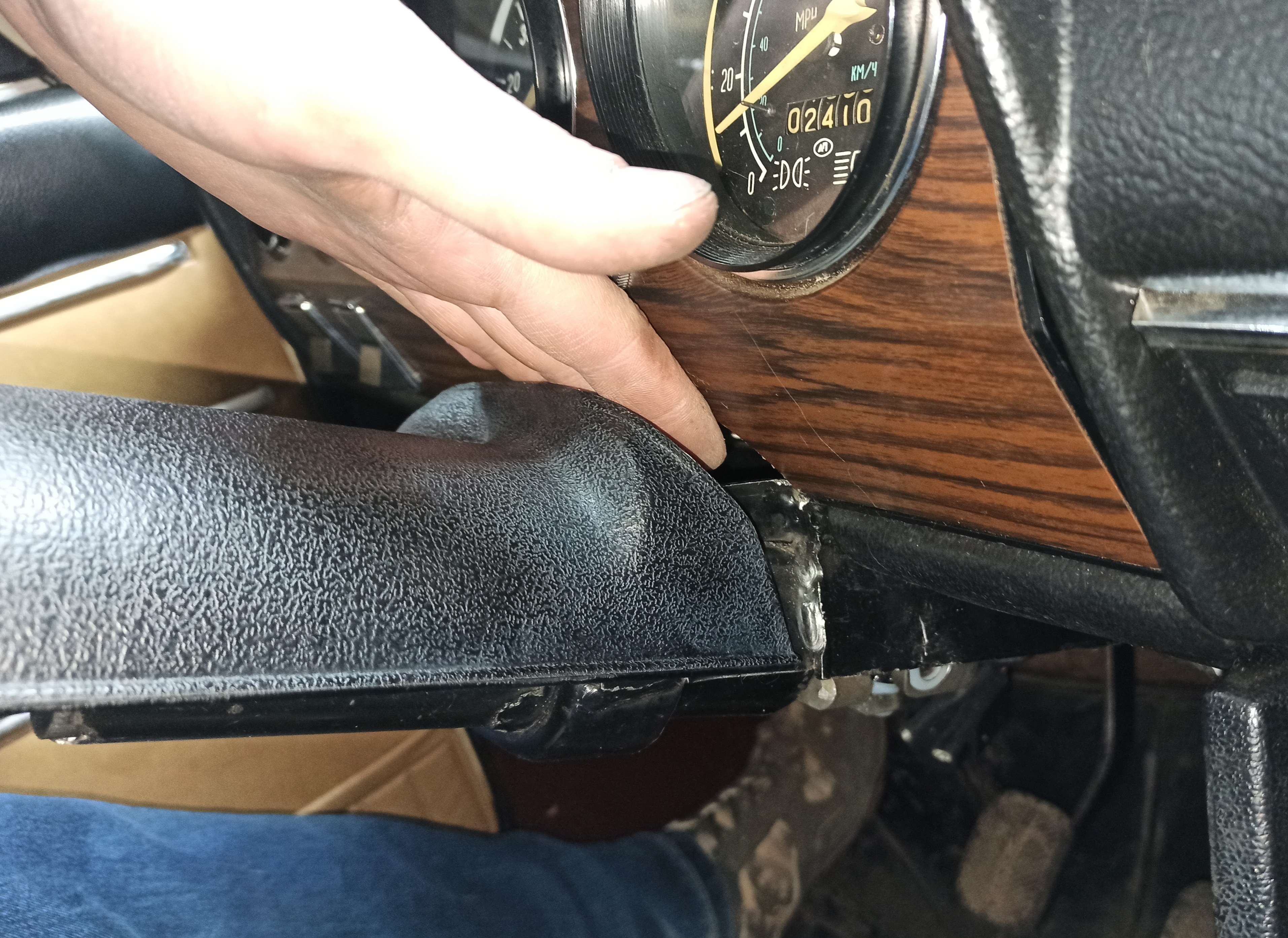

Надо будет ещё что-то с щелью думать, буду рад предложениям :thumbsup:
Сообщения: 47944
Благодарил (а): 1511 раз
Поблагодарили: 3759 раз
Лада 2106 Любимая
Непрочитанное сообщение Антон80 » Пт мар 20, 2020 13:29:58
Fox писал(а): ↑
Может, что-то типа дверного уплотнителя?

Непрочитанное сообщение Fox » Пт мар 20, 2020 13:44:18
Антон80 писал(а): ↑
Fox писал(а): ↑
А тоже ведь мысль :hmmm: мягкий, черный
Сообщения: 47944
Лада 2106 Любимая
Непрочитанное сообщение Антон80 » Пт мар 20, 2020 13:47:33
Я меня из подобного рамка вокруг магнитолы сделана. Вообще не бросается в глаза. А главное - не скрипит как обычные жесткие рамки.

Для тех, кому интересно как делались цековки

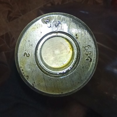

Пришёл вал 680-4 ОКБ двигатель
Вообще с машиной планируется нечто грандиозное, по сравнению с распредвалом оно все меркнет, но об этом всем позднее... Где-то в середине сл месяца.

Fox писал(а): ↑
Вт мар 24, 2020 10:33:22
Проблем с ним не будет? материал не сырой?
Посмотрим)) Пока ездит :whistlin:

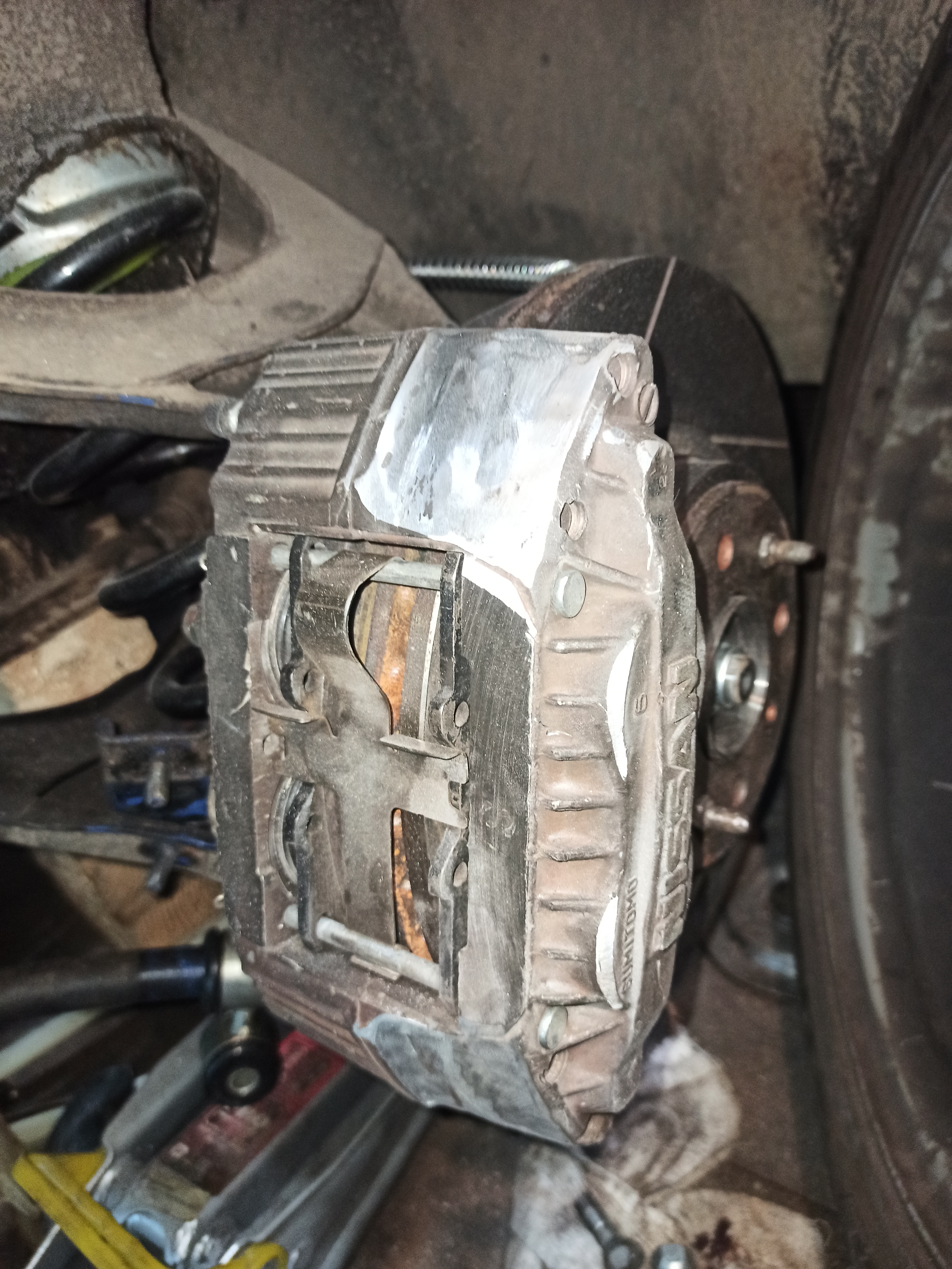

и до тормозов добрались

Препод48рус писал(а): ↑
Ср май 27, 2020 11:23:25
Так стоят сейчас вентилируемые алнас супер спорт 2110, но плавающая скоба это плавающая скоба, да и тормозят они всегда по разному, хотя уже и колодки дважды сменил и вут менял и гтц, но один фиг они тормозят когда как...
Тут уже и кулаки другие(иная кинематика), и ступицы 08(хотя я этого не очень люблю), и гтц 214 с вут 9"... Интереснее должно быть.

Все сильно - сильно затягивается, но движется...
Были смонтированы кулаки, снаружи спилены ребра суппортов (но груза все равно цепляет)
Изобретено крепление шлангов, ибо терли о диски (при повороте налево - левый шланг)
Заменены трубки и добавлена обратка, а также, временно, исключен из системы регулятор тормозов.

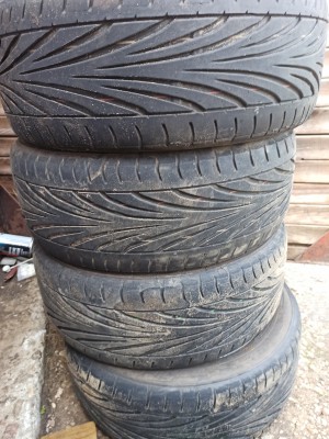

Обменял свои штампы на Тойе на ковку и купил резину другую...
