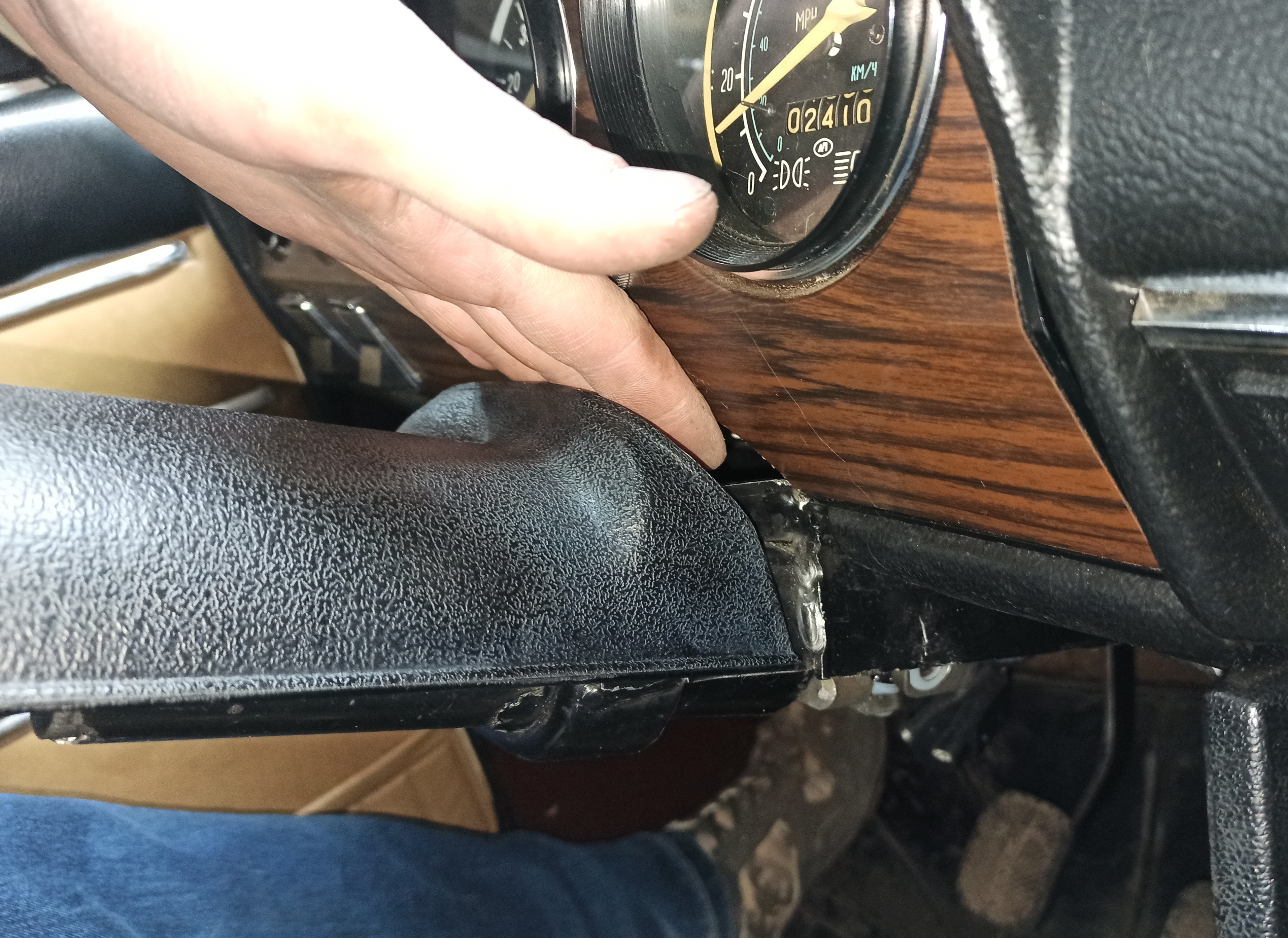

Ещё вынес руль
Но кажется мне высоковатым :eek:
Однако видно приборы отлично
Надо будет ещё что-то с щелью думать, буду рад предложениям :thumbsup:

Fox писал(а): ↑
Пт мар 20, 2020 13:21:20
Может, что-то типа дверного уплотнителя?

Антон80 писал(а): ↑
Пт мар 20, 2020 13:29:58
Fox писал(а): ↑
А тоже ведь мысль :hmmm: мягкий, черный

Непрочитанное сообщение Антон80 » Пт мар 20, 2020 13:47:33
Я меня из подобного рамка вокруг магнитолы сделана. Вообще не бросается в глаза. А главное - не скрипит как обычные жесткие рамки.

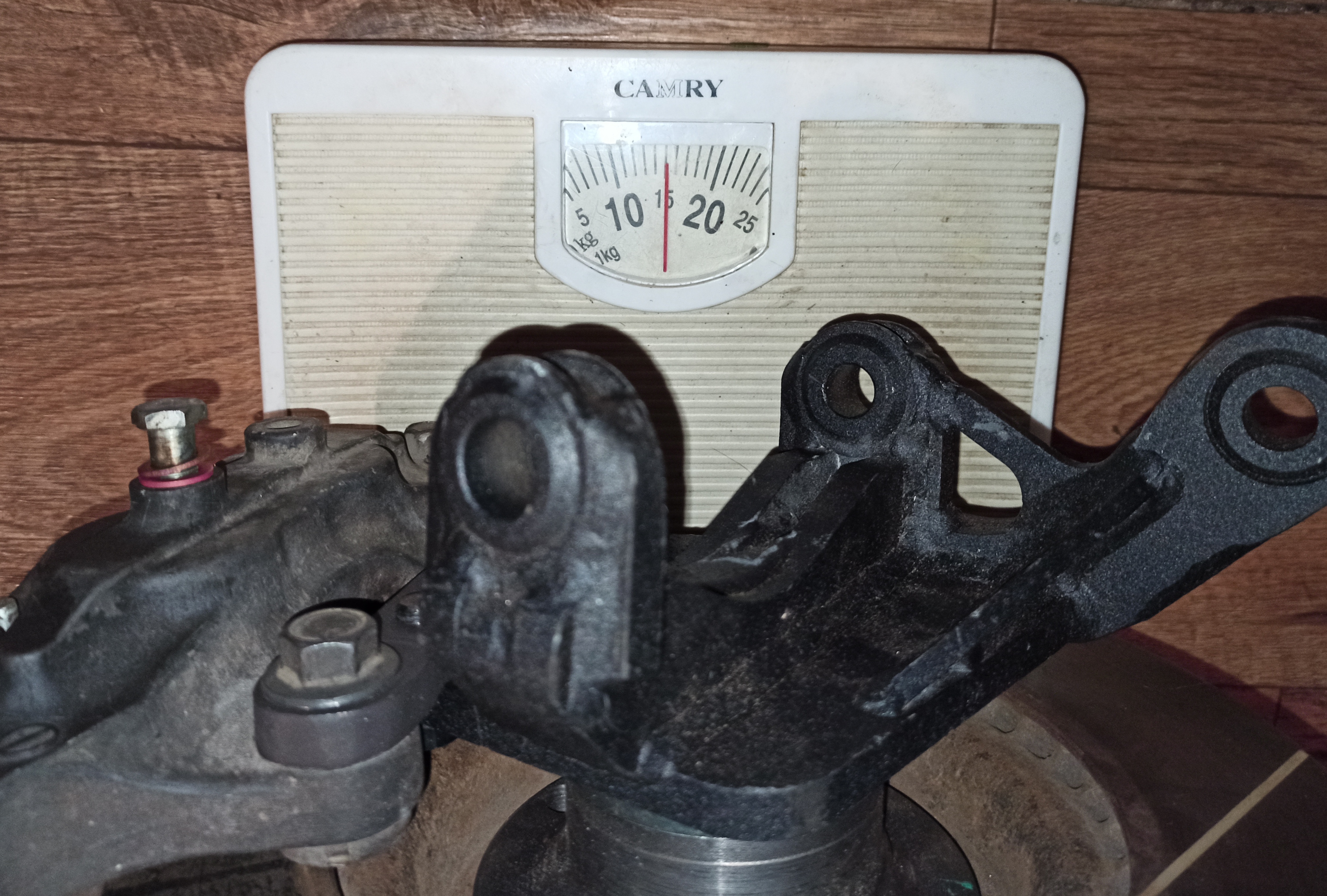

Если кому интересен вес :thum1:
Разница один килограмм (считаю не вынутый рулевой наконечник) в большую сторону, но если учесть, что это уже 282 вентиля на 4 pot, а не болванки 252 на 2pot, то... Достойно. :rolleyes:
Позднее будет замер кулаков на суппорте 2110.

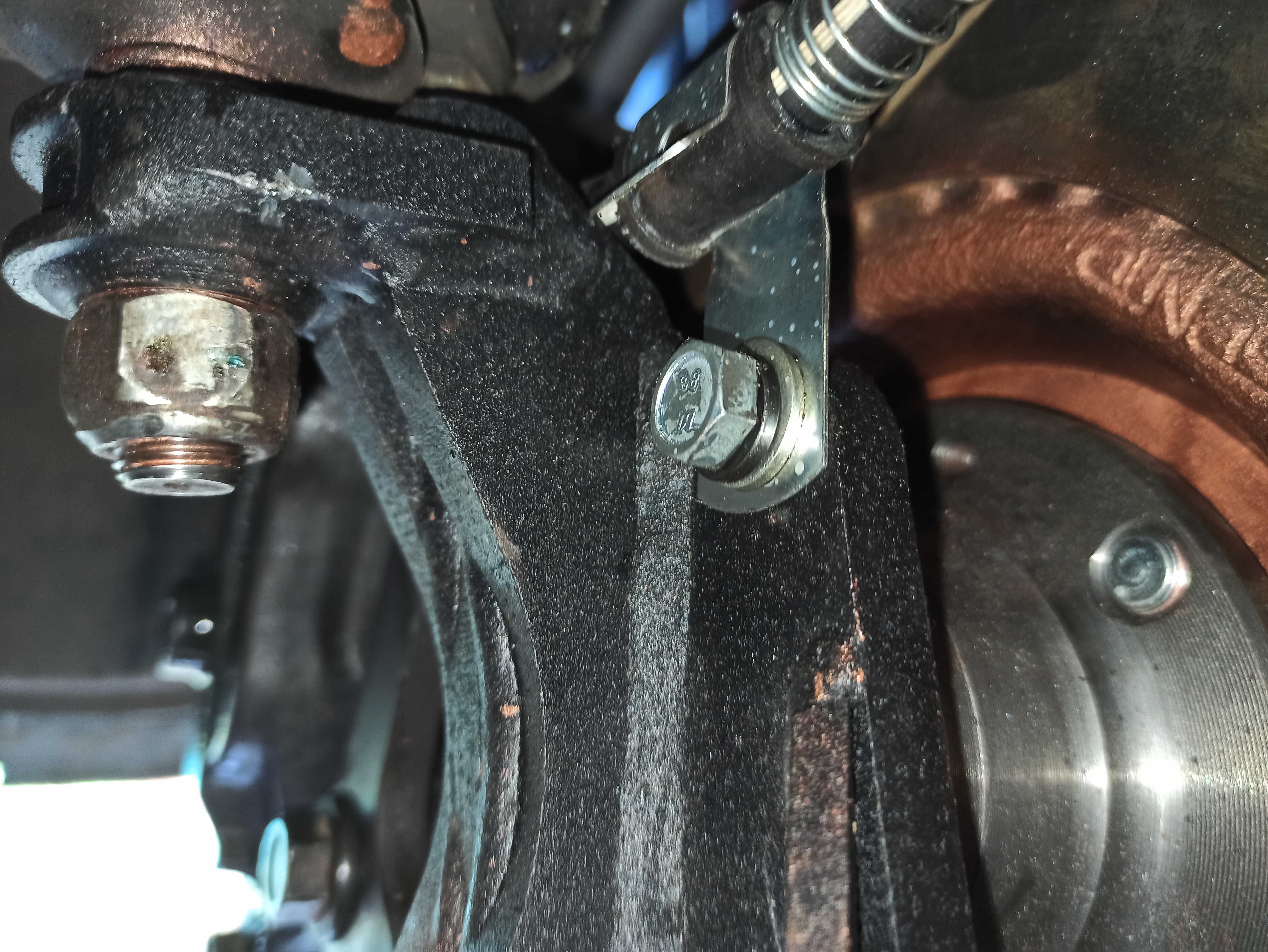

Непрочитанное сообщение Fox » Ср июл 22, 2020 11:25:22
Всем привет.
Все сильно - сильно затягивается, но движется...
Были смонтированы кулаки, снаружи спилены ребра суппортов (но груза все равно цепляет)
Изобретено крепление шлангов, ибо терли о диски (при повороте налево - левый шланг)
Заменены трубки и добавлена обратка, а также, временно, исключен из системы регулятор тормозов.
