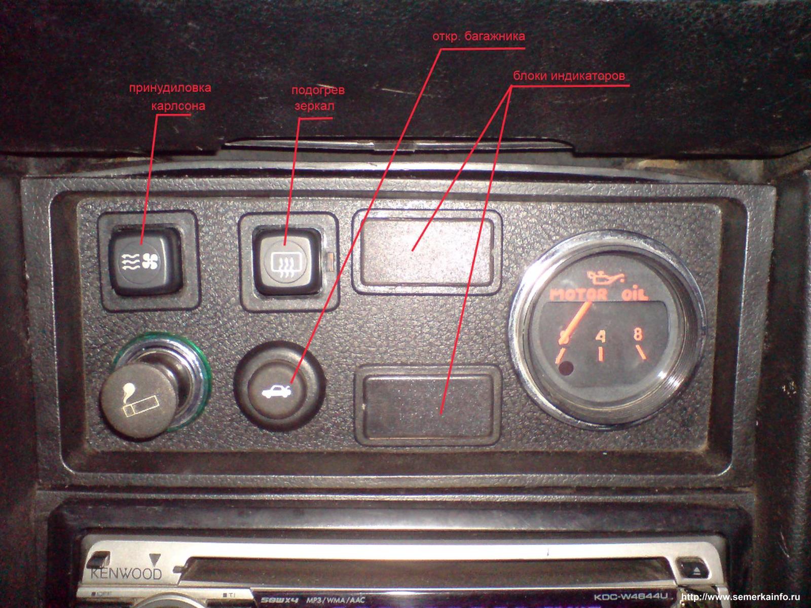

Вот и я собе вкорячил указометр :rolleyes:
