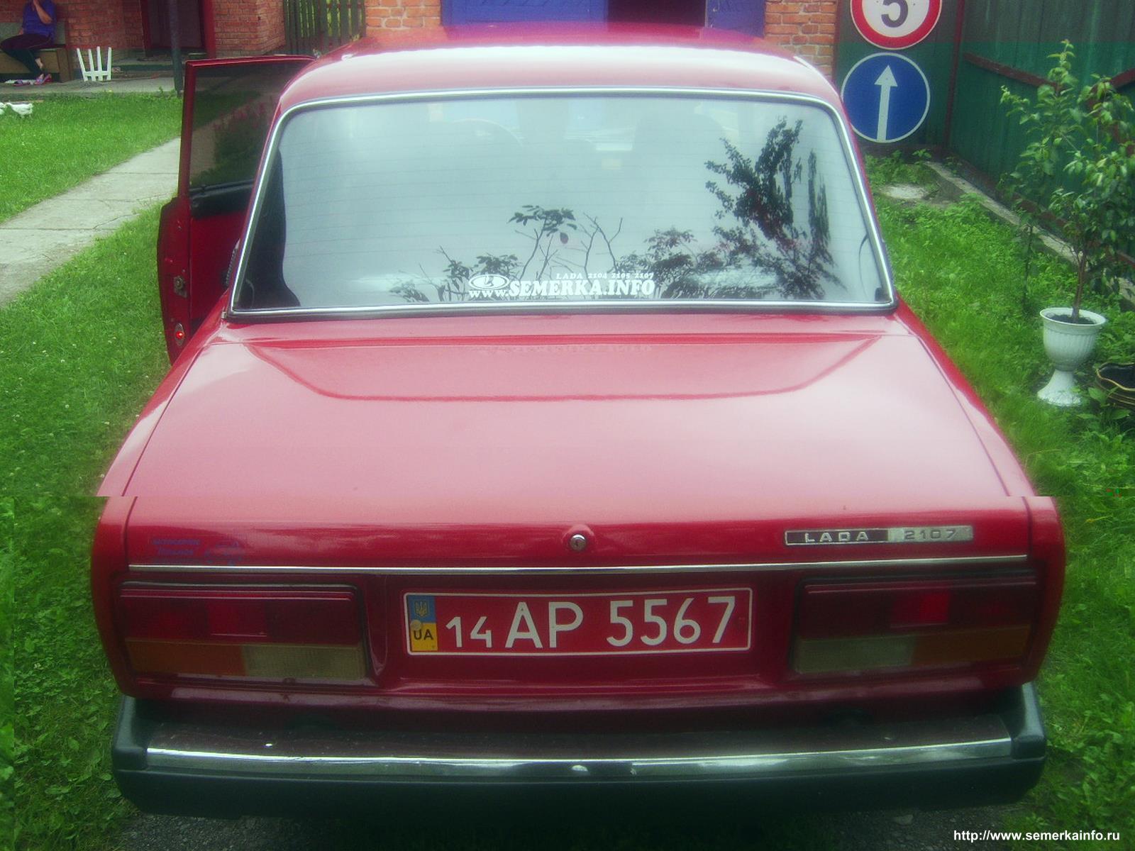

Re: VAZik 21073
Непрочитанное сообщение byran » Пн июн 21, 2010 19:42:57
и так сделал я парочку фоток и вот думаю освежу немного тему :)
во первых было сделано Електро-привод багажника, потом еще больше захотелось электроники в классике :D и был установлен Центральный замок с ДУ Кнопка ЕП багажника вместо корректора фар.
Был обновлена обшивка дверей, ибо старая мне не нравилась да и крепилась 18ю саморезами которые меня раздражали :crazy: Сам делать не стал ибо не было возможности (хотя все впереди:))
В бороду вместо мафона установлен карман для мелочи от зубилки, очень удобно кидать все барахло туда... :thum1:
Поставлены дополнительные галогенные лампы Wesem
И конечно же наш логотип, который я с гордостью представляю, и на вопросы друзей и знакомых "что за надпись..." гордо отвечаю, ето мой родной клуб владельцев и любителей классики :thumbsup:
Машинку снял с учета, а завтра еду буду ставить на учет и получать новые номера :cool: Кстати пока снял, менты потаскали ппц, в тех-паспорте неверно был написан № кузова, вместо "0" мне написали "С" :wacko: как так можно ошибится в таком важном моменте я хз...Короче тот капитан что снимал с учета был в шоке как я с такой грубейшей ошибкой ездил все ето время!!! а я все говорил ему, х**й его знает, ваши товарищи на дороге никогда не сверяли, и Слава Богу. Короче решили вопрос с помощью 150грн (почти 20у.е) :beer2: Все остальное в кассу почти не платил, все на лапу....но получилось дешевле на 150 грн :D
ЗЫ. сори за качество фото.
кнопа багажника
ЦЗ фирмы Кинг)
Галогенки с защитой
...и без
