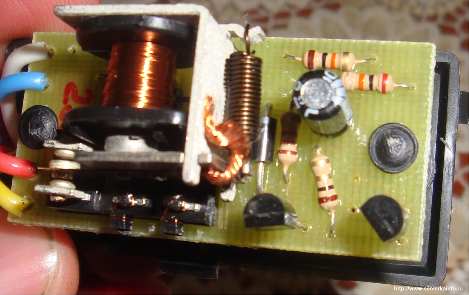

купил себе вот такое реле, подскажите какой резистор нужно выпаивать, а то я чет не пойму. Заранее очень благодарен

egorap
верхний по идее, должен идти на восьмую ногу микросхемы, это опять же судя по найденному мануальнику на аналог данной микросхемы http://www.datasheetcatalog.org/datashe ... yzurtu.pdf судя по этому мануальнику максимум сопротивление может быть 2,2 килоома, у тебя опять же судя по твоим не очень качественным фотам стоит 1 КОм

Вот сделал более качественные фото. Подскажите а какую ногу нужно отпаивать левую или правую?

Re: Доработка стеклоочистителя
Непрочитанное сообщение олежек » Пт дек 24, 2010 12:59:12
egorap
для сопротивления не имеет значения...
Непрочитанное сообщение олежек » Пт дек 24, 2010 13:32:41
egorap
я прошу у тебя прощения, пересмотрел схему, похоже я тебя ввел в заблуждение, сопротиление нужно поменять
самое нижнее под кондесатором
egorap
Сообщения: 6
Зарегистрирован: Ср дек 22, 2010 16:06:01
Модель авто: Классика
Непрочитанное сообщение egorap » Пт дек 24, 2010 13:42:40
а на какое нужно поменять, переменный резистор к отмеченному нужно припаять
Непрочитанное сообщение олежек » Пт дек 24, 2010 13:48:05
egorap
судя из того мануальника что я тебе привел R1 это оно и есть от 6.8 КОм до 510 КОм, подбирать эксперементально, у тебя похоже что стоит 100 КОм, если нижняя граница паузы тебя устраивает то это оставь, а последовательно с ним припаяй килоом 100-200

И еще вопрос поддается ли переделке такое вот реле
Непрочитанное сообщение JET » Вт дек 28, 2010 14:10:53
egorap
нет
egorap
Сообщения: 6
Непрочитанное сообщение egorap » Вт дек 28, 2010 15:16:01
а почему нет если на странице выше описывался процес переделки и как я понял работает
Непрочитанное сообщение JET » Вт дек 28, 2010 18:07:05
egorap писал(а):а почему нет
Потому, что что на приведенных тобой фото - реле електро-механическое, и частотой паузы там заведует...... хотя стоп, биметаллической пластины тут уже нет... модифицированое... ХМ... а возможно и можно... :hmmm: :hmmm: :hmmm:
Непрочитанное сообщение олежек » Сб янв 01, 2011 10:23:20
egorap
по идее можно, но нужно хотя бы схему срисовать с него...
Непрочитанное сообщение Zayec » Сб янв 01, 2011 11:45:20
На предыдущей странице темы это реле уже обсуждалось. И резистор нашли, какой надо менять. http://www.semerka.info/forum/viewtopic ... &start=425

Уже сделал как с электронный так и электромеханическим, работает, только вот проблема в том, что когда включаешь первое положение, пауза регулируется, но при включении щелкает или даже клацает (гудит ) что-то в моторчике, пару раз клацнет и включается, немного поработает и както становиться меньше клацать. На электро механическом реле больше клацает, даже можно сказать раздражает, покуда включиться, хотя реле срабатывает и пауза регулируется. на старом реле такого не было. разбирал моторчик, а именно контакты на нем почистил, что там может клацать не знаю.
