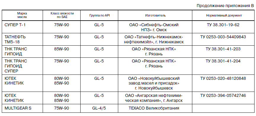

Вот страничка из книжечки прилагающейся к машинке, отсканировала :tease: Правда Консол в списке не значиЦЦа, но думаю - заводу всеравно на класс масла

Только 2... И одно из них - для переднеприводных.. (а второе вообще без инструкции)так ниже смотри полно GL-4
Стас, ну у тебя же на первых 2-х фотках тоже класс 5-ый написан...И насчет минус 20 - у меня в книжке 80W90 написано минус 26, а оно у нас нечасто...

Re: МурZик
этого недостаточно?C@tRiN писал(а):Только 2.
масло не делется для передне или заднеприводных автоC@tRiN писал(а):И одно из них - для переднеприводных.. (а второе вообще без инструкции)
а ты над табличкой то тект почитай там про кпп ни слова нет - написанно предназначены для использования вC@tRiN писал(а):Стас, ну у тебя же на первых 2-х фотках тоже класс 5-ый написан...
передних и задних ведущих мостах, раздаточных коробках и рулевых червячных редукторах
а тот что GL-4 написанно предназначены для использования в коробках передач
