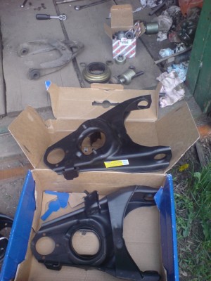

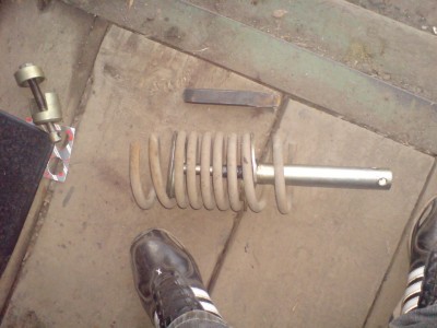

Сегодня заменил сайлентблоки. БРТ-шные сайленты сошли с дистанции при пробеге 48 тыс км по причине редкого, но меткого скрипа. Установлены сайленты СЭВИ стандарт. Запресовка и выпресовка РМШ производилась с применением спец съёмника. Так же съём и установка пружины проводились с применением спец съёмника.

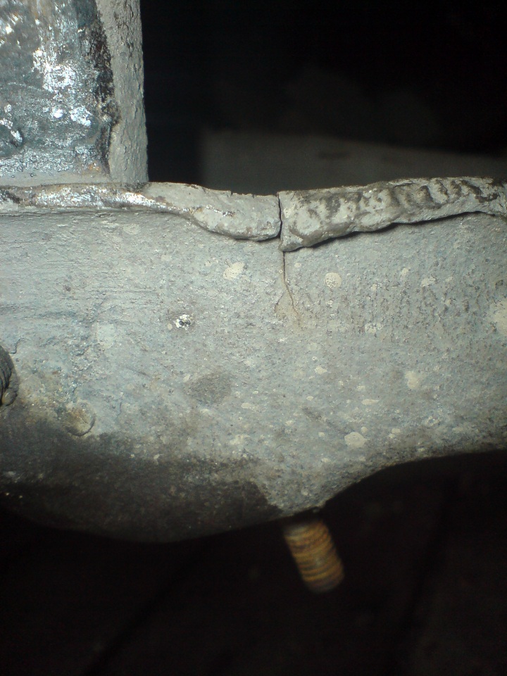

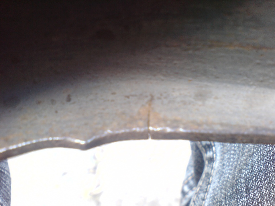

При замене вышеуказаных РМШ были обнаружены трещины на двух рычагах. Так как не удалось быстро найти хорошего сварного, было принято решение заменить рычаги (все 4).
Были куплены 2 верхних рычага ВИС, 2 нижних "Начало" (нижних ВИС в гамазине небыло).
Трещина на верхнем рычаге
Трещина на нижнем рычаге
Новые рычаги
ВИС
Специнструмент

Непрочитанное сообщение D.I.M.A.R. » Пт май 13, 2011 23:08:43
JET писал(а):не удалось быстро найти хорошего сварного
ну и хорошо :yes: , такие элементы подвесы как рычаги варить не хорошо :cigar:

D.I.M.A.R. писал(а):такие элементы подвесы как рычаги варить не хорошо
Могет быть... Хотя ездят товарищи и с вареными рычагами, главное найти хорошего сварного. :rolleyes:

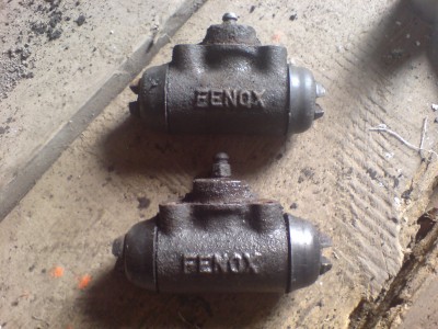

Непрочитанное сообщение JET » Ср июн 01, 2011 16:29:29
Такс...

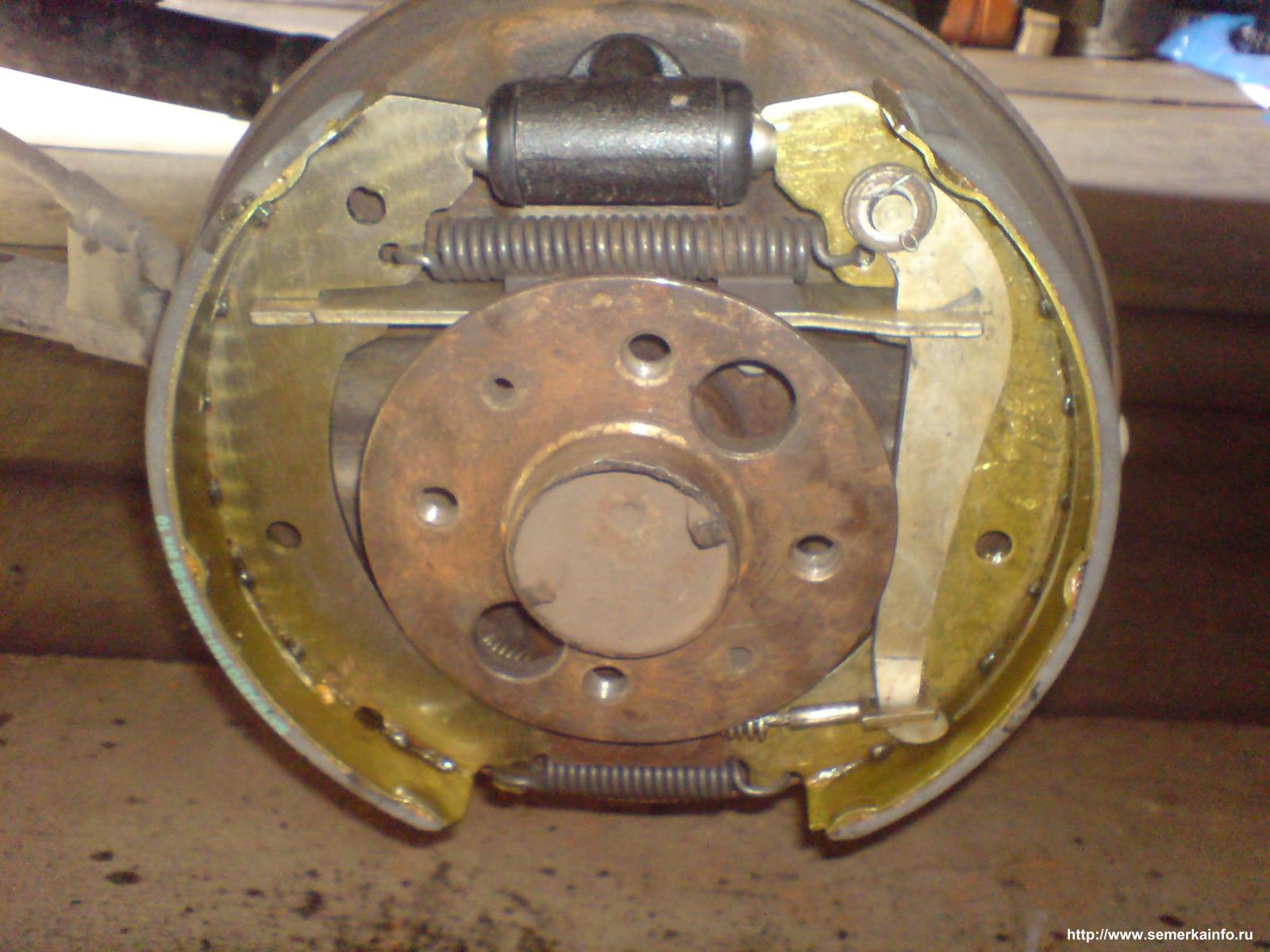

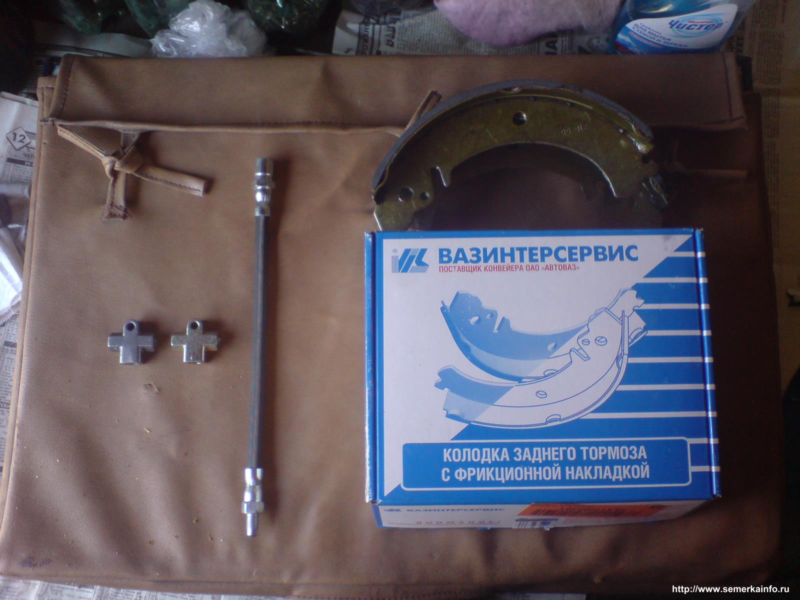

Заменил сегодня задние тормоза, а именно:
- резиновую шлангочку,
- цилиндры тормозные,
- колодки,
- барабаны;
ну и заодно поменял сальники полуосей, укоротив пружинку на 2мм (по совету одного из форумчан).
Теперь так:
- шлангочка АТ ДААЗ
- цилиндры Fenox ВАЗ
- колодки Начало ВИС
- барабаны noname ВАЗ
- сальники БРТ.
Колодки ВИС, шланчик ДААЗ, и на всякий пару тройничков...
Барабаны ВАЗ
Цилиндрики ВАЗ
Всборе
Закисшие цилиндрики славной хфирмы Fenox...
