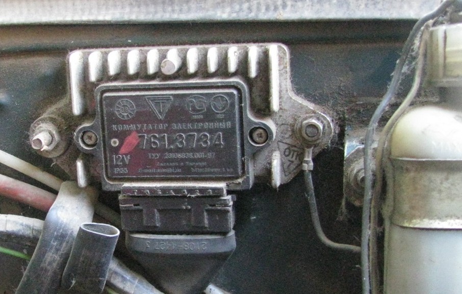

Zayec
Сообщения: 5754
Откуда: Рязань
Благодарил (а): 77 раз
Поблагодарили: 300 раз
Re: установка двух коммутаторов БСЗ на ВАЗ-21074
Непрочитанное сообщение Zayec » Вс июл 17, 2011 13:45:39
Zayec писал(а):У меня установлен рядом с бачком тормозной жидкости.
Примерно вот так. Один из болтиков там уже есть ( на многих машинах его наблюдал, а соседу поставил коммутатор используя только его), а под второй засверливается отверстие.
Кстати топикстартеру могу порекомендовать (раз уж так хочется продублировать имеющийся коммутатор) установить второй "этажеркой" - шпильки подлиннее и друг на друга. ;) И место лишнего не займёт и действительно достаточно будет только переключить разъём с одного на другой.
Благодарил (а): 2151 раз
Непрочитанное сообщение VladiZlav » Вс июл 17, 2011 15:19:05
Zayec писал(а): установить второй "этажеркой" - шпильки подлиннее и друг на друга.
в как же теплоотвод?

Zayec
Сообщения: 5754
Откуда: Рязань
Непрочитанное сообщение Zayec » Вс июл 17, 2011 22:01:02
VladiZlav писал(а):в как же теплоотвод?
А что изменится, если этажерка будет? Радиатор изделия должен обеспечивать надёжный теплоотвод независимо от того прикручен коммутатор к кузову, прикручен к другому коммутатору или вообще просто болтается на проводах.
Покупайте коммутаторы с большими радиаторами. :thum1:
