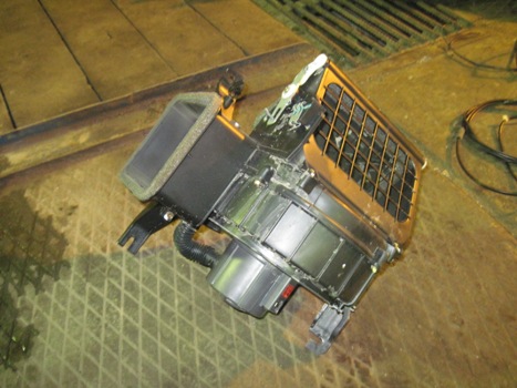

Re: Улитка 08 на классику или Кардинальная переделка печки
размеров нет,есть только фото
не понял только почему семерка не может не адекватно работать после установки другой печки
kubas
а где у нее всос и высос, вкорячить можно, если :
полностью вынуть родную, оставив заслонку улица - салон
08 краник печки под капот
удлиннить шланги подвода тосола к печке
подогнать по месту все заслонки и патрубки
подгонять бороду либо без нее, либо альтернативную
ну это понятно что от родной ничего не останется. Просто думал может кто то ставил подобную печку,хотел поинтересоваться. А так печка достается на халяву,вот и думаю занятся,возможно и придется переделать бороду из за нее., а краник печки можно и электрическим сделать
тогда нет проблем, если уже ничего не останавливает
, сделаешь фотоотчетик по внедрению матизопечки
