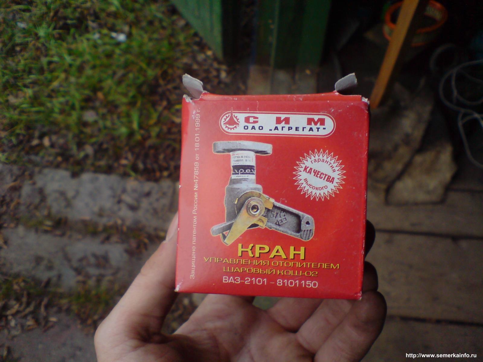

Самый путевый краник из всех с какими приходилось сталкиваться
Re: Кран отопителя
Непрочитанное сообщение гость » Ср авг 31, 2011 11:39:47
и как ты определил, что он самый-самый?
Re: Кран отопителя
Непрочитанное сообщение JET » Ср авг 31, 2011 11:48:03
гость писал(а):и как ты определил, что он самый-самый?
У меня стоит около 70 тыс км - РАЗ.
Кому советовал - ставили - еще ни один не жаловался - ДВА.
Кому сам ставил - тож никто не жаловался - ТРИ.
Как-то так :rolleyes:
Кстати, когда себе выбирал, мне тож его подсоветовали :-J

;) У меня стоковые все без исключения больше прослужили.
Re: Кран отопителя
Непрочитанное сообщение JET » Ср авг 31, 2011 12:46:49
гость писал(а):У меня стоковые все без исключения больше прослужили.
Отлично, но чот я таких стоковых долгожителей не встречал... :look:
Разве я написал что после 70 тыс он был заменен? :-J

Больше нивжисть не поставлю :no: .Хватит палок с обочины под капотом ;) .JET Беру на вооружение, вЕрю, смари, ответишь за базар LOL

Специально у бати интересовался насчет крана. Нива, одна из первых, побежала 200 тыс.км, и кран не тек.

гость писал(а): и кран не тек.
тогда ещё резину диафрагмы делали из резины ;)

Буйный писал(а):Беру на вооружение, вЕрю, смари, ответишь за базар
:rolleyes: :yes:
Единственный его минус - туговато откр/закр. :rolleyes:
гость писал(а):У меня самому свежему крану - почти 9 лет.
Везунчик :beer2:
