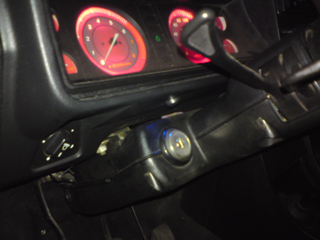

Недавно замутил себе подсветку замка зажигания. :thum1: Замучился в темноте ключ вставлять :cry: Теперь проблема решена :thumbsup: Сделаю фотки закину.
Vl80c
Сообщения: 179
Зарегистрирован: Пт ноя 04, 2011 13:12:29
Модель авто: ВАЗ 21070 2001 г.в - продан(((. HYUNDAI Accent 2007 г.в
Откуда: Родом с Тамбовщины с. Петровское. Живу в Врн обл. г. Лиски
Поблагодарили: 6 раз
Re: Подсветочки
Непрочитанное сообщение Vl80c » Пт ноя 04, 2011 19:18:30
Vl80c писал(а):Недавно замутил себе подсветку замка зажигания. :thum1: Замучился в темноте ключ вставлять :cry: Теперь проблема решена :thumbsup: Сделаю фотки закину.
Вот фото

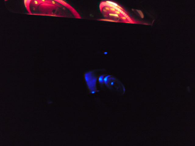

вот еще

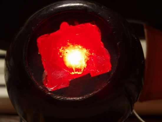

Светодиодная подсветка ручки переключения передач.
Нам понадобится:
1) Светодиод, желаемого цвета, желательно из ультраярких с прозрачной линзой.
2) Резистор где-то на 1кОм.
Из инструментов:
1) Острый нож, я использовал обойный.
2) Паяльник и причандалы для пайки.
3) Клеящий пистолет с прозрачным стержнем.
3) Лазерный принтер.
Начинаем делать.
Разбираем саму ручку, точнее снимаем её с авто и несем домой. Аккуратно выковыриваем верхнюю стекляшку. С неё придется содрать слой краски, сделать её прозрачной и отполировать. Я полировал на войлочном круге с пастой ГОИ. Дальше нам нужен сам рисунок, его вы можете скачать тут. Формат PDF, печатать в натуральную величину в максимальном разрешении печати. Я печатал в несколько слоев, на прозрачной пленке для лазерника. Но можно печатать и на обычной бумаге… Главное чтобы не просвечивалось где не надо.
Следующим шагов выковыриваем в ручке всё лишнее, что бы было место под светодиод и «световод» из пистолетного клея. Делаем вертикальное отверстие в ручке для провода питания светодиода. И вставляем светодиод с подпаянными проводками. К проводу можно сразу подпаять резистор и установить его в самом отверстии. Резистор подключается последовательно светодиоду.
Получаем что-то типа этого: Рис 1
У меня светодиод светит вверх, что не совсем правильно. Лучше было бы что бы он светил в сторону, тогда в результате свечение будет более равномерным, но это я уже потом понял.
Теперь заливаем всё клеем из пистолета. Желательно сразу угадать количество клея, что бы потом не пришлось его удалять…. В процессе остывания форму клея можно подправлять мокрыми руками…
Вот что у нас получилось:Рис 2

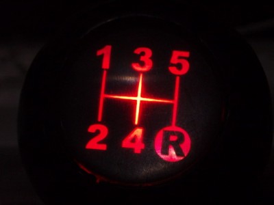

А так оно светится:Рис 3

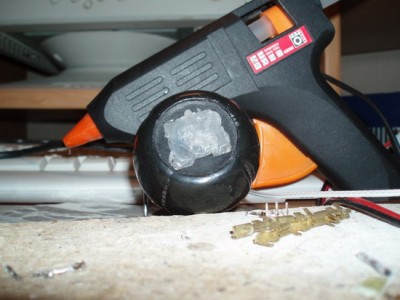

Дальше я вырезал кружок из обычной бумаги, он играет роль дополнительного рассеивателя:Рис 4
Осталась малость – собрать всё, поставив пленку или бумагу с рисунком над белой бумагой.
Вот результат:Рис 5
