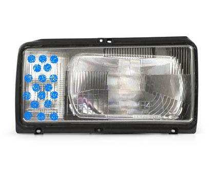

Я себе немного по-другому сделал, у меня в поворотниках постоянно горят светодиодные кукурузки белого цвета, отражатель родной я заменил на стекло от компакт диска, предварительно растерев его шкуркой-нулевкой до равномерного матового цвета, при включении поворотника, гаснет кукуруза и загорается оранжевая лампочка(т.е. они начинают перемаргивать белый-желтый-белый...), благодаря матовому стеклу эффект довольно красивый выходит.

vsv-ivanovo писал(а):Я себе немного по-другому сделал, у меня в поворотниках постоянно горят светодиодные кукурузки белого цвета, отражатель родной я заменил на стекло от компакт диска, предварительно растерев его шкуркой-нулевкой до равномерного матового цвета, при включении поворотника, гаснет кукуруза и загорается оранжевая лампочка(т.е. они начинают перемаргивать белый-желтый-белый...), благодаря матовому стеклу эффект довольно красивый выходит.
кукурузками это как?:))))покажи фото или видео...а стекло от компакт диска кучнее смотрится чем стекла от шохи заднего хода? просто я думал про орг стекло...покажи фото или видео если не трудно и скажи как подсоединил:) а то я хочу сделать в стекла поворотников в шахматном порядке склеить светодиоды белые(в шахматном для того чтоб сигнал поворота желтый виден был)...кто че скажет про светодиоды за стеклами поворотников?внизу картинка(синие точки это расположение белых светодиодов подключенных к габаритам,канешн я не художник:-D)
:cigar: у нас семера с такой "кукурузкой" ездит, я думал это у него типа ДХО, а менты не одобрят...где т было написано что запрещено в качестве ДХО использовать поворотники...а тогда смыл это делать?

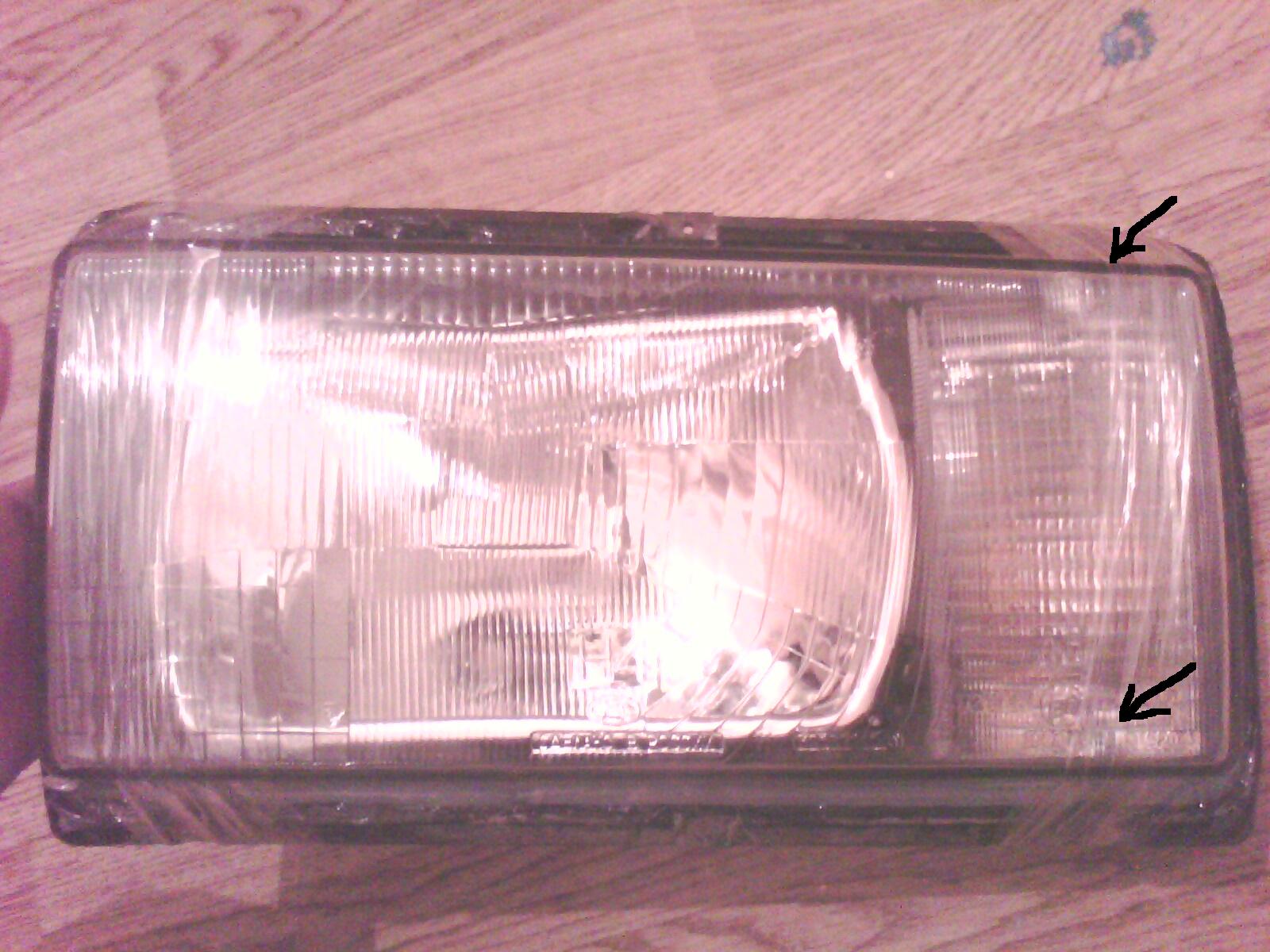

наконец то сделал:) все ровног стекла были лопнутые и под замену))))думал срежу стекла,а хрен там,пришлось выйтти в подъезд взять газовый ключ и расхирачить стекла(т.к. мотока не было)))))) и все слделал. вот что получилось:
правда саморезы видно чуток блин(((

edikan87 писал(а):наконец то сделал:) все ровног стекла были лопнутые и под замену))))думал срежу стекла,а хрен там,пришлось выйтти в подъезд взять газовый ключ и расхирачить стекла(т.к. мотока не было)))))) и все слделал. вот что получилось:
не понял про саморезы, и что ты там? кукурузку сделал или чо?просто стекло желтое снял?
не не поставил...саморезы с большой шляпкой, если присмотреться при расстоянии 50 см-1м то видно эти шляпки блин)))да пох!

вот на фото отметил стрелками где саморезы))))

edikan87 На днях сделаю фотки. По поводу ментов, только на ТО могут предъяву дать...хотя за 500р мне ниче не предъявляют. Чтобы разместить кукурузу, в верхней части блок фары просверлил отверстие, нашел в инете фотку ща, кароч примерно так:
далее туда запихнул кукурузину, сразу скажу лучше берите цокольные, а то когда безцокольные вынимаешь, например заменить они очень легко упрыгивают внутрь, потом задолбаешься оттуда ее выковыривать, проверено на себе. Схему включения для перемаргивания чуть позже накатаю

сфоткай саму кукурузку :confused: , я её не видел "ЖИВЬЁМ"
Кстате , а по правилам запрещено будет?если к примеру сделать "американский вариант", двухконтактную лампу в желтые поворотники, что бы от зажигания горели...как ДХО поворотники вроде нельзя только использовать, а тут как бы элемент дэкора... :hmmm:

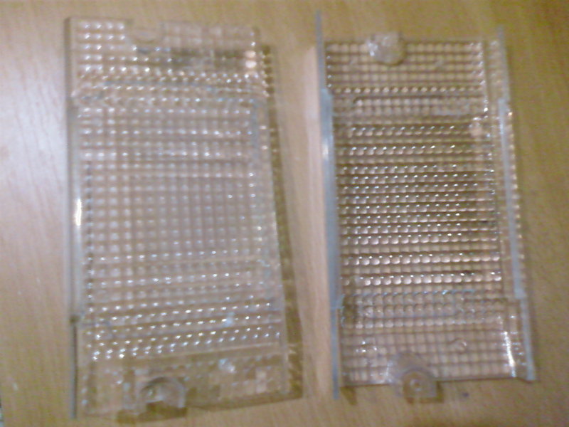

Сегодня на рынке нашёл
родная белая, за качество извинете с телефона фоткал :snap:

epit писал(а):Сегодня на рынке нашёл
я такие тоже находил уже потом...но все таки не стал их ставить а поставил стекла от доп. заднего света.просто у этих стекл доп.заднего хода дырки не совпадают...бешь их,наколяешьотвертку и рядом с этими дырками прожигаешь-только не сквозные делай а как бы с торца т.к. если сделаешьсквозные то дырки не подойдут.
